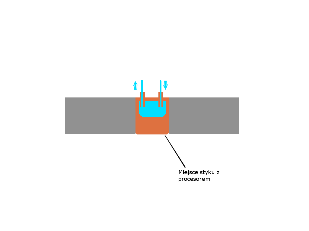

    W tym poście chciałbym dowiedzieć się czy mój plan wodnego chłodzenie do PC ma szanse realizacji.
    Elementy:
    WC do PC - Domowej roboty chłodzenie wodne z box-owego chłodzenia I5 na zdjęciu może nie widać ale jest kielich miedziany w środku pusty który ma posłużyć za blok wodny
    0zł - Podkładka od procesora intel core i5 3570 LGA 1155
    0zł- Własna ręcznie zrobiona podkładka dla kart graficznej
    20zł- Węże gumowe, złączki, uszczelki...
    20zł- Metalowe rurki i inne elementy do budowy podkładki.
    40zł- Chłodnica mam dużą chłodnice od samochodu i nie wiem czy jest sens to podłączać (dużo płynu potrzeba i mocnej pompki), chyba lepiej będzie jakąś nagrzewnice od np. golfa
    50zł- Pompka do akwarium
    0zł-Wentylator 120mm zwykły do komputera (mam jakiś słaby ale kręci i dmucha)
    130 zł przewidywane
    Sprzęt na który ma być założone owe chłodzenie
    Intel Celeron Processor E3300 2.5GHz
    GOODRAM DIMM DDR2 1GB 667MHz CL5 × 2
    NVIDIA GeForce 7300LE 256Mb
    Hedy 400W
    ASUS P5KPL/EPU
    160GB Samsung HD160JJ
    Sprzęt ma swoje lata, ale dalej ciągnie nie które nowe gry po wymianie grafiki powinien śmigać.

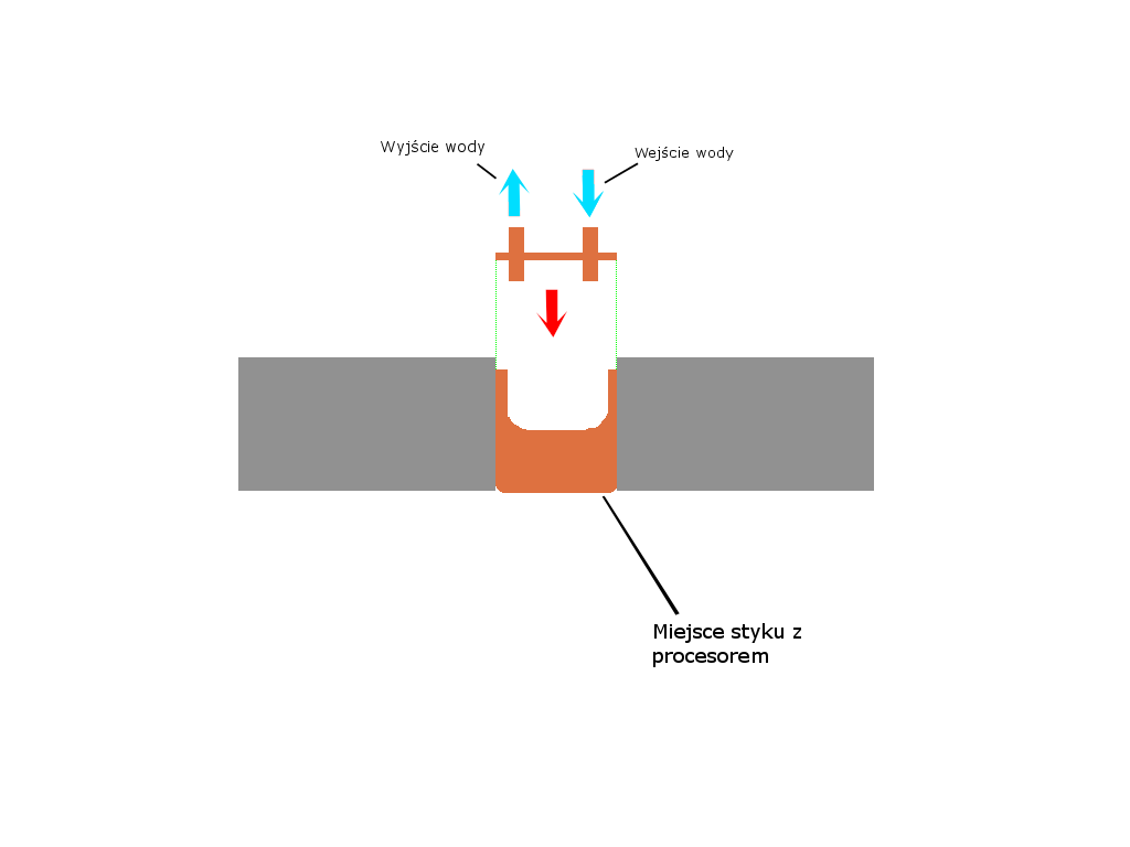

    Jak niby chce zrobić wodny blok z box-owego chłodzenia od intela?
    Schemat działania
    I mam kilka pytań:
    Czym zalać ten obieg ? może być woda destylowana lub zwykła ?
    Jakich węży użyć ? zwykłe ogrodowe lub cieńsze
    Jaką pompkę? Czy za duża moc pompki może rozszczelnić układ ? Jakie parametry musi mieć pompki? Czy zwykła akwariowa podejdzie ?
    Czy podobnie do chłodzenia CPU można zrobić chłodnie na GPU i czy tylko procesor ma chłodzić ?

    Moim zdaniem nie warto. Lepiej nabyć lepszy cooler, będzie i ciszej " no może nie od WC" i oryginalnie... Tu i tak grafa będzie Ci hałasować...

    Lepiej zainwestuj w porządny zasilacz bo to co masz obecnie to tykająca bomba.
    I wodne do E3300 ?
    Na tej płycie nie osiągniesz zegarów które dawały by pole do popisu chłodzeniu wodnemu.
    Lepiej przeznacz pieniądze na nowy procesor oraz zasilacz. Dwurdzeniówki Wolfdale na 775 to obecnie tanizna.Reszta na zasilacz.
    A jak się uprzesz to radzę dać mieszankę borygo (nie eco) + demineralizowana. Węże ogrodowe się sprawdzają (widywałem takie konstrukcje).
    Pompy akwariowe też są używane, jak układ będzie się trzymał na słowo honoru to mocna pompa może narobić szkód. Solidnie skręcony zestaw nie powinien mieć z tym jednak problemu.
