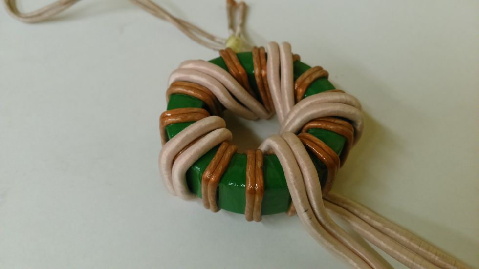

    Witam. Projektuję przetwornicę impulsową do zastosowań CAR-AUDIO.
    Założenia:
     Moc: ciągła 600 W, dorywcza 800 W;
     Sprawność: ~90 %;
     Zasilanie: +12 V ÷ 14,4 V;
     Napięcie wyjściowe: ±40 V max.;
     Stabilizacja napięcia;
     Izolacja galwaniczna;
     Sterownik: SG3525 lub TL494;
     Rdzeń toroidalny: TX42/26/13 (50 kHz);
     Materiał rdzenia: 3C90;
     Tranzystory kluczujące: 2 x 3 x IRF1010E;
     Wtórniki: MJD31 i MJD32;
     Diody prostujące: 4 X MBR20200CTG;
     Dławiki wyjściowe (?).
    Przetwornica będzie zasilała 3 końcówki mocy w klasie D, w tym jedną pracująca w mostku.
    Uzwojenia mam w planach nawijać drutem DNE Φ0,5 mm (ze względu na efekt naskórkowości).
    Pytania:
    1. Proszę o pomoc w wyliczeniu liczby uzwojeń transformatora impulsowego, ponieważ z tego co wyczytałem to, że jeśli stosuję stabilizację napięcia to liczba zwojów na uzwojeniu wtórnym ulega wtedy zmianie.
    Pierwotne chciałem dać 4 uzwojenia, natomiast na wtórne 11 uzwojeń a jak to będzie wyglądało przy stabilizacji napięciowej?
    2. Większość forumowiczów nie stosuje dławików wyjściowych. Ja chcę zastosować, jak je dobrać?
    3. Po przestudiowaniu forum mam dylemat nad wyborem sterownika i proszę o radę, który będzie lepszym rozwiązaniem w mojej konstrukcji ?

    Przekrój rdzenia to tylko jeden z parametrów określających moc obliczeniową transformatora.
    Wykres ma się do rzeczywistości bardzo dobrze - dla indukcji szczytowej 360mT, bez najmniejszego problemu osiągnie się zakładaną moc CIĄGŁĄ. Ale nikt rozsądny nie będzie stosował indukcji szczytowej 360mT. Chyba, że w kontrolowanych warunkach a na takie trudno liczyć w samochodzie.
    W rzeczywistych warunkach nie powinniśmy przekraczać połowy tej wartości, co daje nam pewność, że nawet w warunkach startu z maksymalnym wypełnieniem, nawet w pierwszym półokresie indukcja nie przekroczy 360mT i rdzeń nie wejdzie w głębokie nasycenie.
    Sprawa kolejna, to oczekiwana moc obliczeniowa transformatora. We wzmacniaczach audio dużej mocy są stosowane w zasadzie tylko dwa rozwiązania:
    - zasilacz o mocy wyższej od mocy wzmacniacza
    - zasilacz o mocy rażąco mniejszej od mocy wzmacniacza.
    Kiedy MUSI być stosowane pierwsze rozwiązanie? W kilku zaledwie przypadkach:
    - wzmacniacze do gitar solowych, dla miłośników mocnych solówek, z długimi przeciągnięciami na sprzężeniach - tutaj za słaby zasilacz doprowadza do dławienia się zestawu,
    - do pokazów, gdzie się ludzi katuje absurdalnie wielkimi poziomami dźwięku, wypierdzianymi ze wzmacniacza na pojedynczej częstotliwości,
    - do słuchania trash-metalu ;)
    Zdecydowana większość producentów stosuje zasilacze o CIĄGŁEJ mocy obliczeniowej znacznie niższej niż moc wzmacniacza, wychodząc z całkiem słusznego założenia, że transformatory - szczególnie impulsowe - są przeciążalne.
    Weźmy na tapet wspominany tutaj TX-42/26/13-3C90, z którego chcemy uzyskać moc ciągłą 600W (2x40V, 7.5A). Ponieważ w impulsowym transformatorze toroidalnym krytyczne jest równomierne rozłożenie uzwojeń a uzwojeniem, które da się nawinąć na płasko jest uzwojenie wtórne, to zaczniemy od niego.
    Proponowane tu było dla 40V 14 zwojów - sprawdźmy, jak wygląda indukcja (najgorszy przypadek) w takim przypadku: deltaB = (U*t)/(n*Ae)= (40*10)/(14*95.8)=400/1341.2= ok. 0.298T - czyli zupełnie spokojnie nawet przy temperaturze 100 stopni.
    No to teraz musimy nawinąć uzwojenie wtórne dwoma licami po 14 zwojów, czyli łącznie 28 zwojów. Średnica otworu w rdzeniu wynosi ok. 26mm. Ponieważ jednak lica ma swoją średnicę, przyjmijmy dostępną średnicę 24mm na wysokości punktów łączeń poszczególnych zwojów. Daje to nam obwód ok. 75mm czyli na jeden zwój mamy niemal 2.7mm. Lica 180x0.1 w oplocie ma średnicę ok. 1.84mm - jeśli nie będzie się jej za mocno naciągać, to nie powinna spłaszczyć się nadmiernie i 28 zwojów powinno dokładnie zmieścić się w jednej warstwie.
    Lica 180x0.1 ma przekrój 1.4mm^2, co przy prądzie 7.5A (średnim, wiem) oznacza gęstość niewiele większą niż 5A/mm^2, co dla transformatora impulsowego jest zupełnie normalnym wynikiem. Przy 10A (moc wyjściowa 800W) będzie to ok. 7A/mm^2, co nadal nie stanowi najmniejszego zagrożenia dla transformatora.
    Uzwojenie pierwotne to 4 zwoje nawijane dwoma licami 630x0.1. Lice można połączyć szeregowo dla topologii push-pull z odczepem, lub równolegle dla pełnego mostka.
    Jeśli chodzi o dławik, to najprostsze wydaje się być zastosowanie rdzenia MS-157075-2 (oznaczenie Ferstera RTMSS-40X24X15 (075)) i nawinięcie na nim dwoma licami 180x0.1 tylu zwojów, ile zmieści się w jednej warstwie. Dla 2x15 zwojów indukcyjność dławika wyniesie ok. 2x22µH. Oczywiście należy pamiętać, że - w przypadku dławika sprzężonego - pola z poszczególnych uzwojeń muszą się sumować a nie odejmować, czyli - w odróżnieniu od dławika skompensowanego - jedno uzwojenie podłącza się odwrotnie.

    feryster a powiedz jeszcze który sterownik będzie lepszym wyborem w moim zastosowaniu bo na TL494 trafo podobno szumi . Czy to jest mit czy prawda?
    Zakupy już prawie zrobiłem, ale niestety brak licy 180x0.1 :(
  • #8 14737191
    feryster
    Poziom 19  
    Posty: 219
    Pomógł: 30
    Ocena: 72
    Z tego, co wiem, to lica się właśnie dopisuje. Ale i tak najlepiej jak potwierdzisz zamówienie, pisząc na adres sklep(_at_)feryster.pl
    Zapytaj, czy nie sprzedadzą Ci małej ilości lakieru izolacyjnego (IZOLAK - nie wymaga wysokiej temperatury suszenia) - zaimpregnowałbyś sobie uzwojenia, żeby nie hałasowały. 100ml spokojnie wystarczy i to z dużym zapasem.
    Co do kontrolera - wybór należy do Ciebie. Rzekome szumy to skutek niedokładnej kompensacji sprzężenia zwrotnego. Nie ma się co przejmować tym w samochodzie.

    Przy zastosowaniu dławika sprzężonego nie ma obawy o utratę symetrii zasilania. Ale i tak lepiej jest ograniczać pomiędzy + a - czyli na 80V.
    Co do przekładnika:
    1. Przekładnika prądowego nie da się zastosować wprost w topologii push-pull z odczepem.
    2. Dławik skompensowany a nie sprzężony ale po co kombinować z nieznaną ilością zwojów dławika skompensowanego? Lepiej go rozwinąć i nawinąć wtórne od nowa.
    3. Jaki sens ma przekładnik w układzie przetwornicy napięciowej?
    Transformator:
    - nawijanie na rdzeniu kształtkowym w warunkach amatorskich jest bardzo trudne,
    - jakie uzwojenie stabilizacji?
    - jaki jest sens nawijania kanapki w zasilaczu car-audio, zasilanym z 12V? Chcesz nawijać 4x2 zwoje?
    - na rdzeniu toroidalnym bardzo sympatycznie się nawija, jeśli się wie, co się robi i dobrze dobierze uzwojenia,
    - materiał 3C90 jest w zupełności wystarczający dla częstotliwości pracy 50kHz.
    Jakie uzasadnienie dla podnoszenia częstotliwości? Indukcja w rdzeniu tego nie wymaga - zwiększą się straty na przełączaniu tranzystorów jedynie oraz straty na snubberach wynikające z indukcyjności rozproszenia.
    Przyjęcie wypełnienia 25% w zasilaczu car-audio, to jakieś totalne nieporozumienie.

    Nawinięcie transformatora zasilanego z niskiego napięcia na karkasie, w sposób zapobiegający dużej indukcyjności rozproszenia, to dość trudna sprawa. I zawsze życzę powodzenia tym, którzy się tego podejmują.
    Piszesz o mniejszym rdzeniu a proponujesz wielki ETD44. Mniej miedzi oznacza mniejszą liczbę zwojów. Już obecnie pierwotne ma po 4 zwoje. Jak chcesz ułożyć na karkasie ETD44, o szerokości okna 30mm powiedzmy 2 zwoje?
    Ograniczenie prądowe jest przydatne ale topologia push-pull z odczepem i wyjściem symetrycznym nie ułatwia wprowadzenia przekładnika prądowego. Nie można go wcisnąć w zasilanie, bo przekładnik nie działa z prądem DC. Wciśnięcie go w obwody kluczy zwiększa indukcyjność rozproszenia.
    Użycie rezystora przy prądach 50+A nie wchodzi w grę - sygnał na takim rezystorze nie daje się interpretować, ze względu na silne zakłócenia z indukcyjności pasożytniczych.
    Pośrednią metodę stabilizacji, za pomocą uzwojenia pomocniczego można zastosować w układzie flyback a nie push-pull z wyjściem na dławiku sprzężonym.
    Nie rozumiem problemu z transoptorem - to bardzo prosta i skuteczna metoda stabilizacji.

    Czy poprawnie nawinąłem trafo i dławik? Stabilizację raczej odrzucę dlatego uzwojenie pierwotne zrobiłem 5 zwojami (bifilarnie), wtedy n = 2.8; Uwyj. =~ +-39,2 V
    Załączam zdjęcia.
    Przetwornica DC-DC do CAR-AUDIO 600W - jak wyliczyć liczbę uzwojeń transformatora? Przetwornica DC-DC do CAR-AUDIO 600W - jak wyliczyć liczbę uzwojeń transformatora? Przetwornica DC-DC do CAR-AUDIO 600W - jak wyliczyć liczbę uzwojeń transformatora? Przetwornica DC-DC do CAR-AUDIO 600W - jak wyliczyć liczbę uzwojeń transformatora?
  • #25 15449224
    krystii
    Posty: 288
    Pomógł: 17
    Ocena: 11
    Która stabilizacja napięcia wg poniższego rysunku będzie lepsza nr 1 czy nr 2?
    Czy poprawnie dobrane są wartości elementów?
    Stabilizacja nr 1:
    • transoptor podpięty między Vref a Comp(Feedback)
    Stabilizacja nr 2:
    • transoptor podpięty między Vref a wej. odwarcające wzmacniacza
  • #26 15449562
    mkpl
    Poziom 37  
    Posty: 5638
    Pomógł: 306
    Ocena: 839
    Lepiej NR1. Po co ta zenerka 3.6V?
    Nie stabilizuj napięcia pomiędzy gałęziami bo będzie pływać potencjał "masy" czy tam środka (jak nazwiesz tak będzie).
    Stabilizuj jedno napięcie drugie powinno się trzymać +/-15%. Można też nawinąć uzwojenie pomocnicze i je będziesz stabilizował a pozostałe napięcia będą zależne od tego napięcia i równe między sobą.
  • #27 15449596
    krystii
    Posty: 288
    Pomógł: 17
    Ocena: 11
    Zenerkę dałem ponieważ michal.rogaczewski w podobny sposób stabilizował i stwierdził, że gdy się przekroczy te napięcie to momentalnie zaczyna wszystko pierdzieć i rozwala tranzystory.
    Stabilizuję między gałęziami ponieważ przy zastosowaniu dławika sprzężonego nie ma obawy o utratę symetrii zasilania.
    OUTC może wisieć w powietrzu ?
    Czy napięcie kolektor-emiter transoptora jest tu ważne? Bo są wersje 35V i 70V
  • #28 15449635
    mkpl
    Poziom 37  
    Posty: 5638
    Pomógł: 306
    Ocena: 839
    Nie ma znaczenia bo nie masz tam takich napięć. To, że układ mu pierdział to oznaczało tylko i wyłącznie tyle, że źle kompensował pętlę sprzężenia.
    Skoro masz dławik sprzężony stabilizuj tylko jedno napięcie a drugie i tak będzie identyczne. Zaoszczędzisz na mocy traconej w zenerce (liczyłeś to?).
    Jeszcze jedno jaką masz przekładnie transformatora? Bo dla tych 40V za dłąwikiem sprzężonym (stabilizującym) powinieneś mieć trochę większe napięcie z transformatora i tu celuję w okolice 60 do 80V (trzeba przeliczyć co się bardziej opłaca). Sam dławik sprzężony liczysz jak dławik w przetwornicy step down ale to pewnie wiesz.
  • #29 15449664
    krystii
    Posty: 288
    Pomógł: 17
    Ocena: 11
    Uzwojenie wtórne 14zwoi, pierwotne 4 zwoje co daje przekładnie 3,5 co przy napięciu 12,5V po pierwotnej da 43,75V po wtórnej i przy 14,4V po pierwotnej da 50,4V po wtórnej.
    Zaznaczam, że dla końcówek mocy (TDA8954) które będą zasilane tą przetwornicą graniczne napięcie wynosi ±42,5V po czym włącza się w nich zabezpieczenie nadnapięciowe, podczas gdy typowe napięcie dla nich to ±41V (wg datasheet).
    Dławik już mam nawinięty, na zdjęciach wyżej to ten po prawej stronie (niebieski)
  • #30 15449713
    mkpl
    Poziom 37  
    Posty: 5638
    Pomógł: 306
    Ocena: 839
    Błąd nie rozumiesz ideii tej przetwornicy.
    To działa tak mamy 12V i kluczujemy transformator a z tego napięcia robimy 60V.
    Na wyjściu mamy diody, które robią z tych 60V prostokąt (dając tu filtracje uzyskasz 60V -UF diody a nie jak w przypadku zasilacza transformatorowego AC napięcie większe o 1,41).
    Teraz mając 60V o przebiegu prostokątnym podajesz to na dławik (u ciebie sprzężony ale to obecnie do zaniechania).
    W tym momencie masz klasyczną przetwornice step down, która z tych 60V za pomocą dławika i kluczowania tranzystorem (tu kluczowanie diodami) obniża napięcie do wymaganego ustalonego przez sprzężenie zwrotne.
    Tak więc na wyjściu trafa dajesz dużo większe napięcie (ale z rozsądkiem bo rozbijesz się o rezystancje uzwojeń) i dławikiem obniżasz je do wymaganego przez ciebie napięcia.
    DLA WSZYSTKICH CZYATAJĄCYCH!!!!
    Dławik na wyjściach przetwornic pushpull i half/full bridge oraz forward nie jest dławikiem filtrującym tętnienia a dławikiem stabilizującym/regulującym napięcie!!!!.
    Ten błąd to przewala się przez internet od czasów powstania internetu...
    Dławik trzeba policzyć bo musi mieć odpowiednią wartość indukcyjności oraz indukcji (by się nie nasycał!). Do tego kondensatory wyjściowe muszą mieć odpowiedni niski ESR (ale nie zbyt niski bo przetwornica będzie niestabilna). Dodatkowo należy zwrócić szczególną uwagę na maksymalny prąd tętnień dla danego typu kondensatora by mieścić się w zakresie i z zapasem! inaczej czas życia elektrolitu dramatycznie spada.
    Transformator powinien mieć możliwie dużą indukcyjność (duża ilość zwojów na pierwotnym) ale ograniczeniem jest częstotliwość przełączania (prąd musi narosnąć do odpowiedniej wartości w odpowiednim czasie), rdzeń przy takiej ilości zwojów nie może się nasycić (śmierć dla tranzystorów bo z trafa robi się drut), oraz musi być taka by nie wyszło zbyt dużo uzwojenia wtórnego (bo będą znaczne straty w rezystancji miedzi).
    Ignorancja powyższych zasad kończy się działającym "czymś" a jeszcze częściej niepowodzeniem.
    Dla spełnienia powyższych warunków musisz znać typ rdzenia jaki posiadasz lub choć znać jego materiał i wyznaczyć indukcyjność. Jest to konieczne z tytułu wyliczenia ile rdzeń przeniesie mocy, przy jakiej częstotliwości jest najwydajniejszy, jakim prądem może być magnesowany (indukcja) i najważniejsze ile nawinąć by uzyskać odpowiednią indukcyjność.
✨ W dyskusji poruszono projekt przetwornicy DC-DC do zastosowań car-audio o mocy 600W, z założeniem stabilizacji napięcia i izolacji galwanicznej. Użytkownik pyta o obliczenie liczby uzwojeń transformatora, wskazując na różne topologie i komponenty, takie jak sterowniki TL494 i SG3525, rdzeń toroidalny TX42/26/13 oraz tranzystory IRF1010E. Uczestnicy dyskusji zwracają uwagę na konieczność odpowiedniego doboru rdzenia, liczby zwojów oraz parametrów dławików, a także na problemy związane z hałasowaniem transformatora. Pojawiają się sugestie dotyczące użycia nowocześniejszych układów scalonych oraz metod stabilizacji napięcia. Użytkownik zamieszcza schematy i prosi o ocenę ich poprawności.
