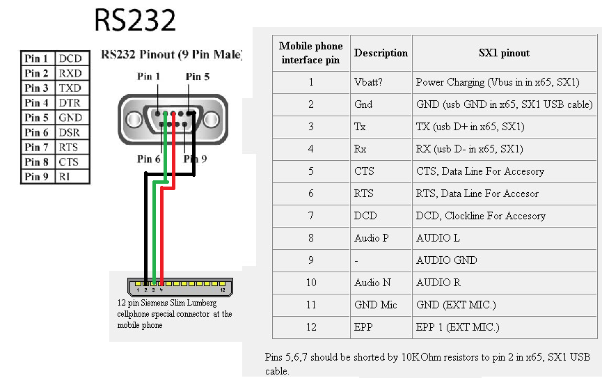

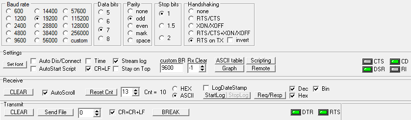

    Posiadam telefon Siemens M55, który ma możliwość sterowania jego funkcjami gsm za pomocą komendy AT. Po fizycznym połączeniu telefonu z komputerem poprzez port com otworzyłem port z parametrami:
    Siemens m55. Sterownie komendami AT. Odpowiedź od telefonu to jedynie echo.
    Podczas wysłania komendy AT (oraz inne dowolnej komendy, a nawet ciągu różnych znaków) w odpowiedzi otrzymuje jedynie echo. Kabel został sprawdzony przewód po przewodzie i jest poprawny. Po odłączeniu kabla od telefonu nie ma żadnej reakcji od portu com po wysłaniu komend, więc można założyć, że to telefon odpowiada echem i utwierdza przekonanie, że kabel jest ok. Dodatkowo, przeglądając ustawienia na telefonie wzdłuż i wszerz nie znalazłem, żadnej opcji "włączenia" komend AT.
    Czy ktoś spotkał się z podobnym problemem? Czy jest coś co nie świadomie pomijam? Szukałem odpowiedzi i wskazówek i wszystko wskazuje na to, że komendy te powinny zacząć działać zaraz po połączeniu bez poprzednich zmian jakichkolwiek ustawień telefonu. Próbowałem również różnych ustawień parametrów transmisji i w każdej konfiguracji jest ta sama reakcji - echo.

    Czy po wysłaniu komendy "AT" masz odpowiedź "OK"?
    Czy podłączyłeś komputer do telefonu przez układ dopasowujący poziomy napięć na linii Rx, Tx (max232)?
    Pokaż schemat podłączenia.
    Nie.
    Po wysłaniu komendy "AT" odpowiedź to: "AT".
    Po wysłaniu komendy "AT + IPR =?" odpowiedź to "AT + IPR =?"
    Po wysłaniu ciągu znaków "abcd" odpowiedź to "abcd"
    itd.

    Czy podłączyłeś komputer do telefonu przez układ dopasowujący poziomy napięć na linii Rx, Tx (max232)? Pokaż schemat podłączenia.
    Nie korzystam z dodatkowych układów pośredniczących, tylko sam kabel z przewodami GND, RX, TX.
    Schemat:
