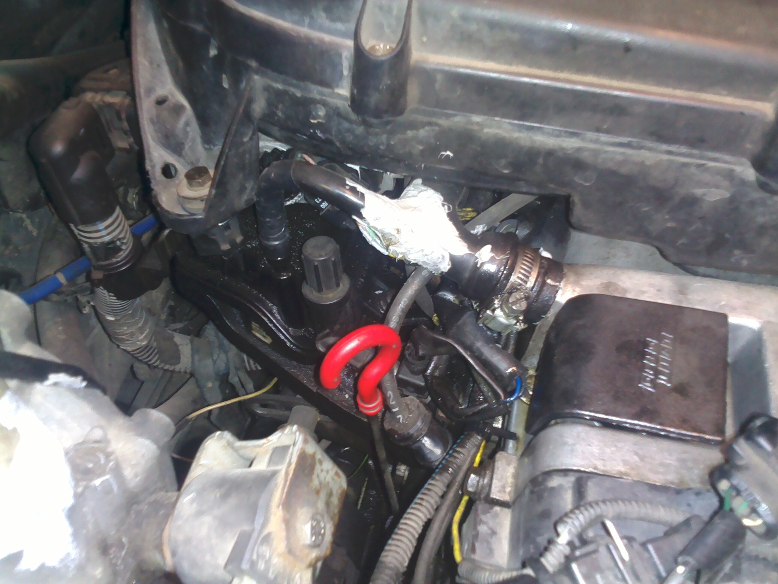

    Witam mam nadzieje że pisze w dobrym dziale jak nie to proszę o przeniesienie, otóż niedawno co zakupiłem punto ii 1.2 8v z instalacją gazową i mam mały problem , otóż poprzedni właściciel posklejał chyba silikonem wąż chciał bym go sobie sam wymienić ale nie mam pojęcia co to za wąż i gdzie można go kupić. Fiat Punto ii - Punto ii 1.2 8V LPG co to jest za wąż

    To jest wąż odpowietrzający skrzynię korbową , tzw "odma". Kup wąż olejoodporny z kolankiem , ewentualnie prosty olejoodporny , tylko nie zaginaj go ostro.
    #3 14727618
    freebsd
    Musi kupić przewód od tego modelu, nie uniwersalny. Ta odma rozdziela sie w "Y".
