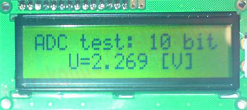

    Ponizszy program wykorzystuje przetwornik ADC Atmega32 za pomoca potencjometru zmieniam przedziały i program wyświetla mi liczby od 0 do 255 bo jest on 8 bitowy i tutaj wszystko działa ok lecz nie mogę wyświetlić wyniku napięcia czyli zamienic rezultatu wyświetlanego z bitów na napięcie , jest doprowadzone 5V zasialne z USB. Próbuje wykonać to funkcja dtostrf jedan wynik negatywny. Komentarze w kodzie to tak jak robie zeby wyświetlic wynik w woltach.

    Wyświetlenie wyniku w przerwaniu, nie jest dobrym pomysłem. Jeżeli ustawiłeś Vref na korzystanie z wewnętrznego wzorca, to nie zapominaj, że napięcie mierzone nie może być wyższe od 2.56V. Co do funkcji, której używać, to spróbowałbym tak:

    Jeszcze jeden błąd - voltage_result ma miejsce tylko na 4 znaki, ale jeden z nich to musi być NUL, więc tablica powinna być co najmniej 5 elementowa.

    Problem rozwiązany do swojego kodu wstawiłem poprawke zaproponowana przez Sparrowhawk i trochu ją zmodyfikowałęm a dokładnie chodzi o te dwie linijki:
    Kod: C / C++
    Zaloguj się, aby zobaczyć kod
    Sprawdziełem na multimetrze i wszystko działa tak jak trzeba To co ta LCD zgadza sie na tym z multimetru :) Serdecznie dzięki z apomoc :)
