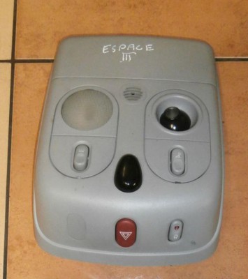

    Witam. No co tu owijać w bawełnę. Padł centralny zamek. jeszcze do niedawna auto zamykało się przyciskiem w środku a potem drzwi kierowcy kluczykiem. Ale brat się dorwał i ułamał cięgno mosiężne które jest na wkładce i narobił kłopotów. Wkładki znaleźć nigdzie nie mogę, a co do zamykania z pilota to nie jestem aż tak obeznany aby coś móc z tym poradzić. Tak jak mówie, przyciskiem w środku zamknę auto, ale z pilota nie działa. Baterie były zmieniane. Nie wiem czy to jest pilot radiowy czy BT bo się nie znam.

    Musisz sprawdzić przewody w złączu między drzwiami kierowcy (tam najczęściej jest przyczyna braku centralnego, przerwany kabel), odnośnie wkładki to na Kaprysowej obok Mikrona w tym pasażu jest sklep z zamkami i gość jednocześnie naprawia zamki samochodowe.
    Pilota masz na podczerwień ( na tej konsoli na górze jeżeli masz dwie wypukłe ciemne kopułki to jedna z nich jest właśnie od zamykania a druga od sterowania radiem).

    Dzięki.. A czy może być możliwość że pilot się rozkodował czy coś takiego ? Tak Btw, jeśli mówisz o tej kopule przy lusterku wstecznym tam nie ma nic więcej oprócz lampek , włącznika awaryjnych i tego przycisku od zamykania.

    Jeżeli masz coś takiego jak na zdjęciu to masz sterowanie na podczerwień:
    Renault EspaceIII - Padł centranly z pilota, nie mogę znaleźć wkładki do drzwi. , jeżeli jest inaczej to masz sterowanie radiowe pewnie !

    No to nie mam na podczerwień... Ale nadal przydadzą się jakieś rady

    Zamontuj zatem inny-uniwersalny sterownik zamka centralnego. Jeśli wolisz to, od naprawienia Twojego zamka w oryginale. Masz auto z radiowym pilotem. Nie szukaj żadnej podczerwieni.
