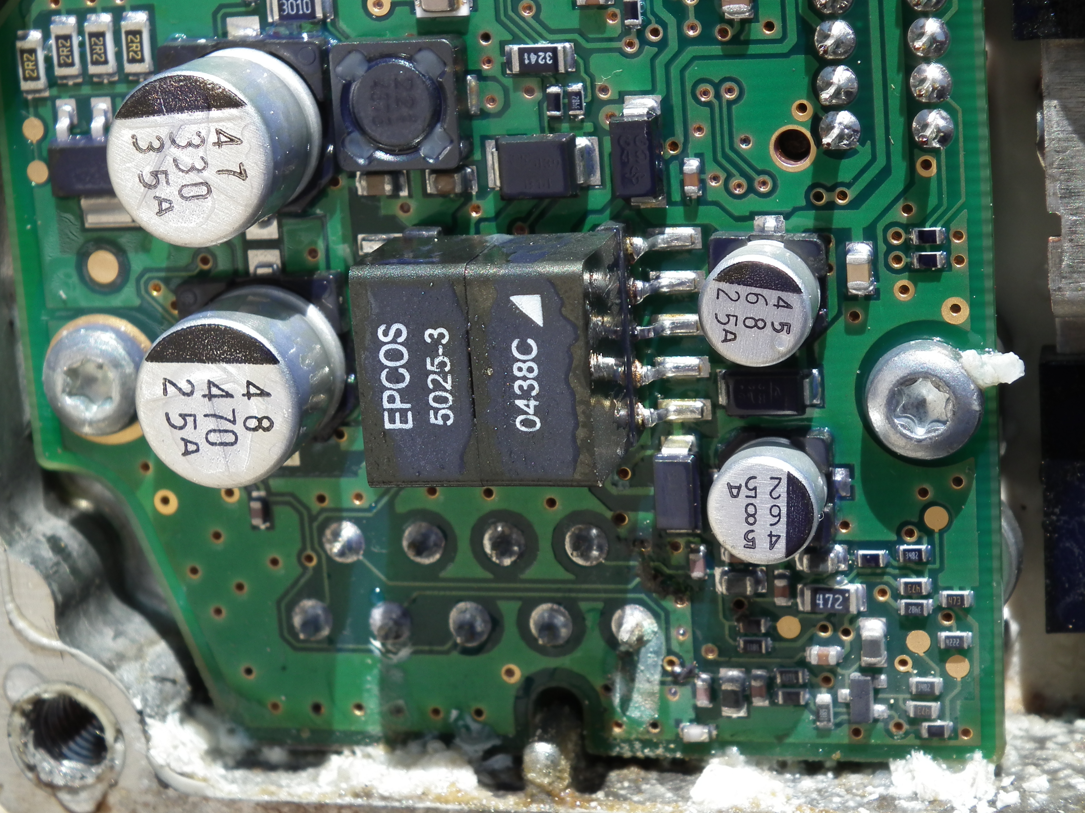

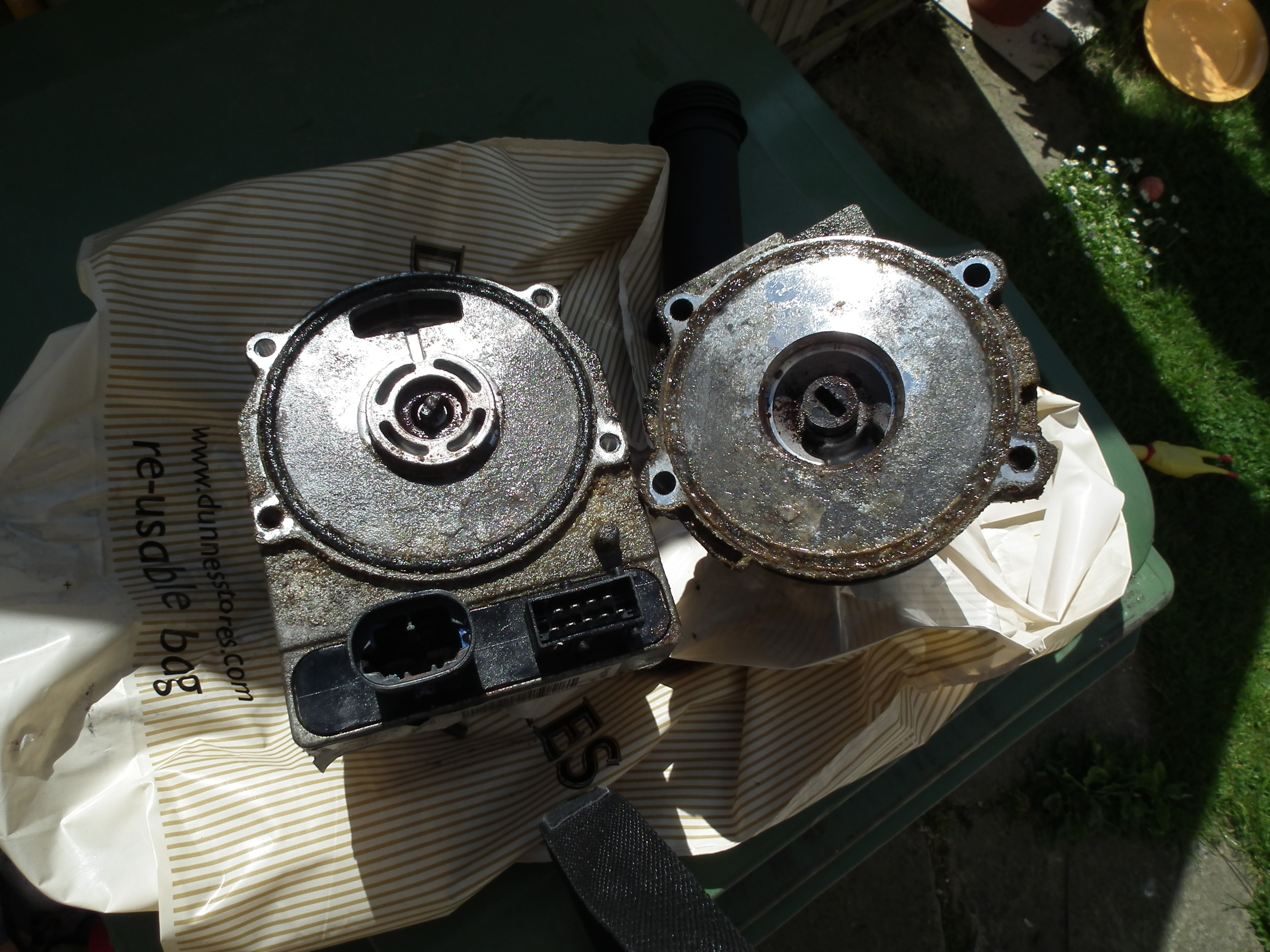

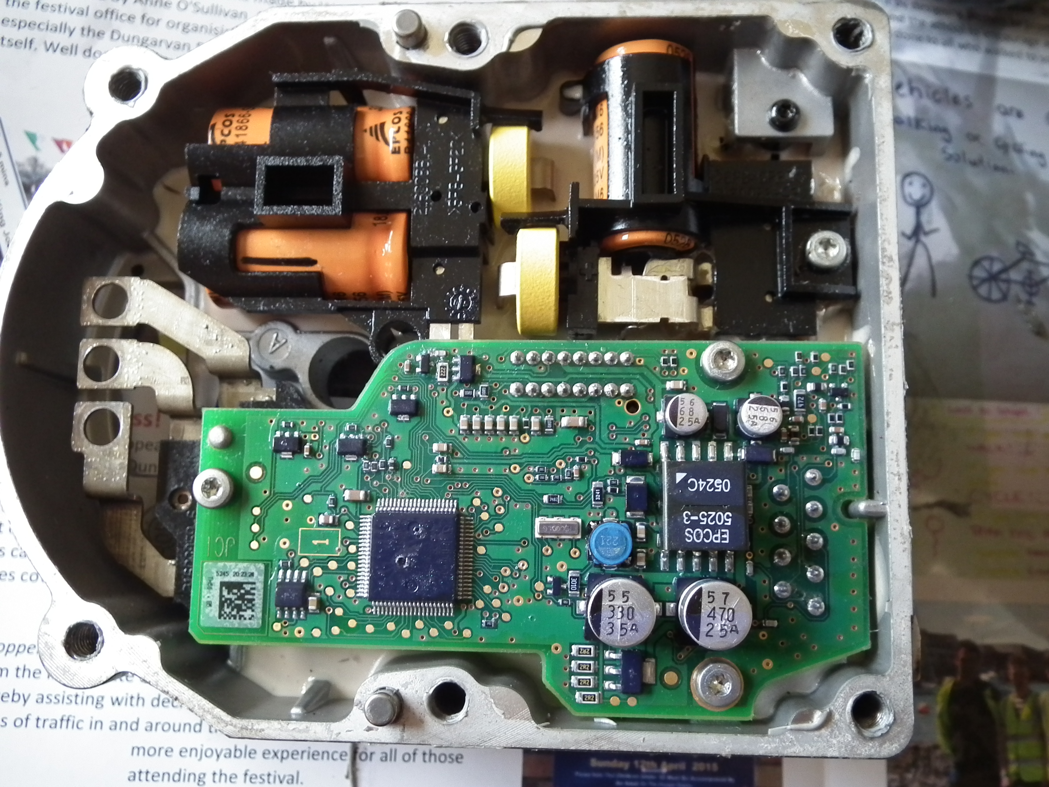

  • #13 14760721
    tb777
    Wymiana pompy rozwiązała problem. Oczywiście zawiniła wilgoć dostająca się do wewnątrz obudowy. Dla zainteresowanych załączam fotki - widać na nich dokładnie jakie szkody spowodowała dostająca sie tam woda, szczególnie na płytce z elektroniką.
