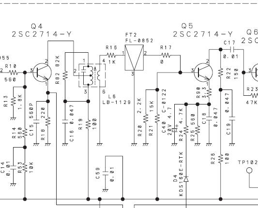

    Witam. Posiadam to radyjko już 2 lata, kupione używane.
    Do wczoraj służyło bez żadnych problemów.
    Lecz niestety wczoraj zapanowała cisza, dzisiaj zaczęło mnie niepokoić że od kilkunastu godzin nikt się nie oddzywa a mieszkam przy ruchliwej ulicy.
    Po wyłączeniu blokady szumów, ustawieniu czułości RF Gain na maks, głośności na maks- szum w głośniku jest ledwie słyszalny, po odłączeniu anteny nie ma go w ogóle... Tylko jakieś dziwne ciche buczenie, ale ono było zawsze.
    Czasami usłyszę kogoś, odbiór jest wtedy czysty ale bardzo cichy, na skali nie zaświeca się żadna dioda, bądź pierwsza lekko miga...
    Nadawanie jest w porządku, na prawie 20km (radio pracuje na stacji bazowej), odbiór natomiast- do 100 metrów.
    Rozebrałem go, poprawiłem większość lutów- bez zmian.
    Wizualnie żadnych uszkodzeń nie zauważyłem.
    Mikrofon sprawdzony- sprawny.
    Ktoś ma jakieś pomysły co to może być?
    Jeśli sam tego nie naprawię, to warto chociaż wiedzieć co mówić w serwisie, aby nie naciągnęli na niepotrzebną wymianę sprawnych elementów w celu wyciągnięcia pieniędzy ;)
    Liczę na Pomoc. Pozdrawiam

    To się zdarza, prawdopodobnie przestał kontaktować styk w gniazdku słuchawkowym. Ten styk odłącza głośnik po włożeniu słuchawek.
    Na schemacie: http://www.cbradia.waw.pl/zdjecia/pdf/schematy/president_harry_classic_schemat.gif oznaczony jako J3 (po prawej, na brzegu schematu).
    Co można zrobić: "siknąć" WD40, a następnie włożyć i wyjąć kilka razy wtyczkę słuchawkową (przy okazji sprawdź, jak odbiera na słuchawki)

    Normalka, tak się nieraz te filtry zachowują. Sprawdź jak jest na FMie. Jak mocno szumi to filtr. Na wyjściu filtra powinno być napięcie powyżej 1V. Jak jest mniej to filtr uszkodzony. President Harry II ASC - Bardzo słaby odbiór, nadawanie w porządku. President Harry II ASC - Bardzo słaby odbiór, nadawanie w porządku.

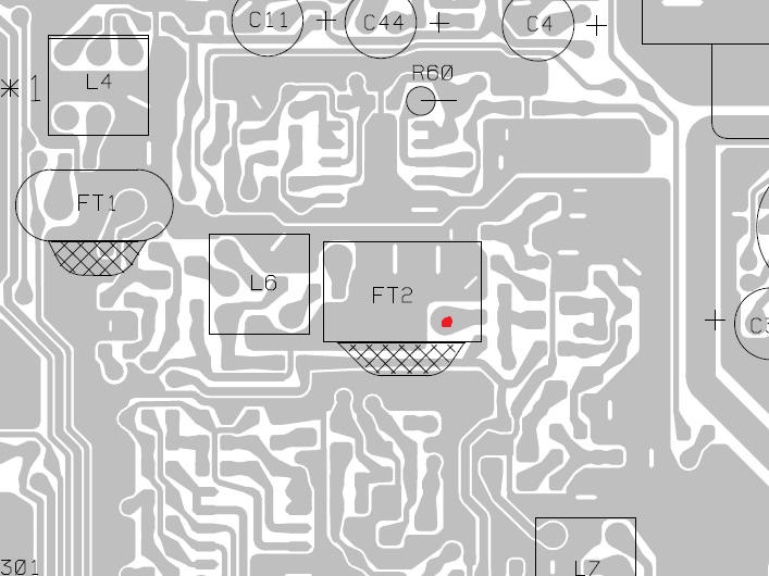

    Tzn w którym miejscu mam to napięcie sprawdzić? Na FM szumi niemiłosiernie nawet bez anteny. Zresztą zaraz wrzucę nagranie.

    Zaznaczyłem czerwoną kropą. President Harry II ASC - Bardzo słaby odbiór, nadawanie w porządku.
    Schemat 3 posty wyżej. Uszkodzony filtr obniża napięcie na bazie Q5 i tranzystor nie pracuje. Po wylutowaniu filtra napięcie na tej ścieżce powinno wzrosnąć. Jak zamiast filtra dasz kondensator kilka nano radio ruszy, ale straci znacznie selektywność.

    Napięcie na wyjściu filtru zaraz po uruchomieniu radia wynosi prawie 2V, po chwili spada do 0 i tak się utrzymuje, czyli filtr uszkodzony?
    #13 14733254
    Wawrzyniec
    Tak, na 100%. Powinno być cały czas napięcie w okolicach 1.2, 1.4V
    Nie może spadać bo wtedy Q5 przestaje pracować - patrz na fragment schematu.

    Po co? Ewidentnie filtr. Zatyka się Q5 bo napięcie na bazie spada do 0V Po prostu wyjście filtra zwiera do masy. Przy okazji poznasz budowę tego filtra. :D

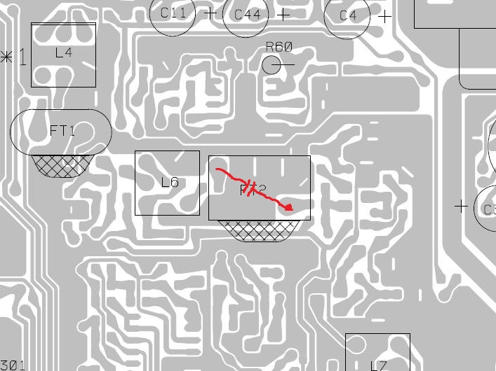

    Naniesie ktoś na schemat jak to dokładnie połączyć po wylutowaniu filtra?
  • #28 14733704
    Wawrzyniec
    Proszę bardzo.

    Dzięki serdeczne, biorę się za wylutowywanie... A bez kondensatora nie będzie działać?
  • #30 14733713
    Wawrzyniec
    Nie. President Harry II ASC - Bardzo słaby odbiór, nadawanie w porządku.
    Po wyjęciu filtra masz przerwę w torze sygnałowym, więc musisz go zastąpić kondensatorem.
