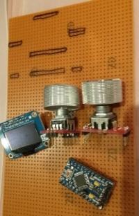

    Poniżej projekt prostego testera serwomechanizmów. Urządzenie wyposażone jest w wyświetlacz, na którym wyświetlane są w czasie rzeczywistym aktualną zadaną pozycję serw. Parametry zmienia się za pomocą dwóch pokręteł umieszczonych na obudowie. Początkowo autor wykorzystywały tym celu potencjometry i to nie najlepszej jakości. W efekcie serwomechanizmy nie poruszały się płynnie, a czasami wręcz skokowo. Nic więc dziwnego, że autor nie zbył zadowolony ze swoich osiągnięć i postanowił spróbować kolejnego podejścia do tematu. Tym razem zamiast potencjometrów wykorzystał moduły z enkoderami (od Sparkfun). Moduły posiadają wbudowane diody RGB, jednak w tym projekcie nie są one wykorzystywane. Urządzenie zbudował oparciu o klon Arduino Nano, do którego podłączył wyświetlacz monochromatyczny OLED z Adafruit. Całość zamknął w niewielkiej obudowie, na której wyprowadzone były gniazda do podłączenia serw i zasilania testera. Urządzenie powstało nieco z potrzeby chwili, ponieważ autor pracuje nad innymi projektami, w których wykorzystuje serwa. Być może komuś taka prosta konstrukcja też się przyda. Efekt pracy możecie podziwiać na poniższym filmie.

    Jak zwykle typowy amerykański "projekt" - poklejona płytka z gotowymi modułami i arduino wsadzona w obudowę (obudowa jest zazwyczaj rzadkością). Dziw też bierze, że komuś chciało się to montować na uniwersalce (w końcu płytka stykowa i tony kabli są równie dobre, czyż nie ? )
    To jest prosty tester serw z wyświetlaczem powstały nieco z potrzeby chwili, ponieważ pracowałem nad innym projektem wykorzystującym serwa: :D
    Prosty tester serw z wyświetlaczem.
    Ustrojstwo pokazane tu, w temacie, jest jakieś dziwne. Zbyt porządne, jak na potrzebne chwilowo narzędzie pomocnicze i zbyt byle jakie, jak na konstrukcję do używania przez dłuższy czas. Nie jest też aż tak proste przez to, że potrzebuje wyświetlacza OLED. 7 - segmentowy LED znajdzie się prawie zawsze, OLED już niekoniecznie :D
