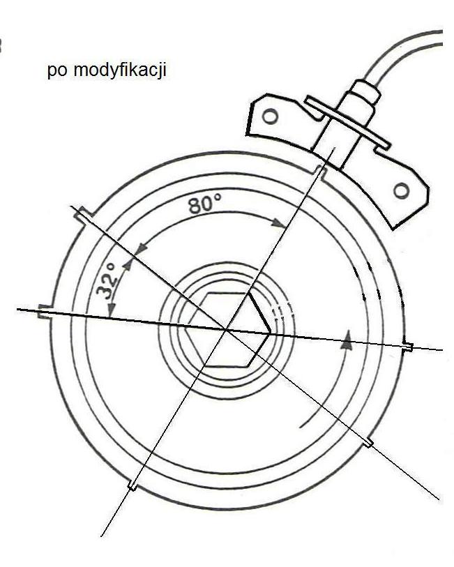

    Witam .
    Mam pytanie dotyczące zapłonu i koła fonicznego .
    Posiadam motocykl marki Dniepr i chciałbym zastosować w nim zapłon elektroniczny z 126 el z niebieskim nanoplexem (max obciążony 32 stopnie wyprzedzenia zapłonu jak w Dnieprze ) .
    Jeżeli Panowie mogą :
    - dlaczego muszą być trzy wypustki ?
    - jakie są zależności kątowe wypustek ?
    - czy strzał iskry przypada na pierwszą wypustkę ?
    Pozdrawiam i dziękuje za łopatologiczne odpowiedzi .

    Mam schemat takiego koła .
    Pytanie czy iskra pada na pierwszej wypustce ?

    Specjalnie się pofatygowąłem do mojej kosiarki żeby zobaczyć i tak na 10 stopni przed GPZ przypada ta najodleglejsza wypustka.

    Proszę mi powiedzieć - czy moduł odczyta tak zmodyfikowane koło ( podwojone )
    jako podwojone obroty ?
    Czy w ogóle z takim kołem moduł zadziała ?
    Oznaczone kąty są z oryginalnego koła fonicznego .

    Tak. Każdą sekwencję odczyta w ten sposób jak jeden obrót wału.
    Jak wyżej, zadziała.

    Witam i dziękuje .
    Takie zmodyfikowane koło założę w miejscu oryginalnego zapłonu na wałku rozrządu w Dnieprze .
    Wałek kręci się 2x wolniej niż wał dlatego koło musi być podwojone aby iskra była raz na prawym raz lewym cylindrze .
    Jeszcze jedno pytanie - myślę , że średnica koła fonicznego nie ma większego znaczenia dla sekwencji ?

    W tym CHYBA nie, w innych sterownikach jest różnica, liczą czas pomiędzy znakami i wykorzystują te obliczenia. W tym przypadku istotne są tylko proporcje czasowe pomiędzy znakami. Więc powinno działać.

    Narysowałem te koło z uwzględnieniem średnicy jaką bym potrzebował .
    Patrzę na nie i zastanawiam się , czy nie za szybko będą za sobą występować kolejne sekwencje ?
    Czy aby nie powinienem :
    - mnożąc ilości wypustek x2 , podzielić kąt między nimi przez 2 ?
    Jak na załączniku .

    Koło podzielone przez dwa zdało egzamin .
    Motorek pyka aż miło .
    Dzięki wszystkim za odpowiedzi .
