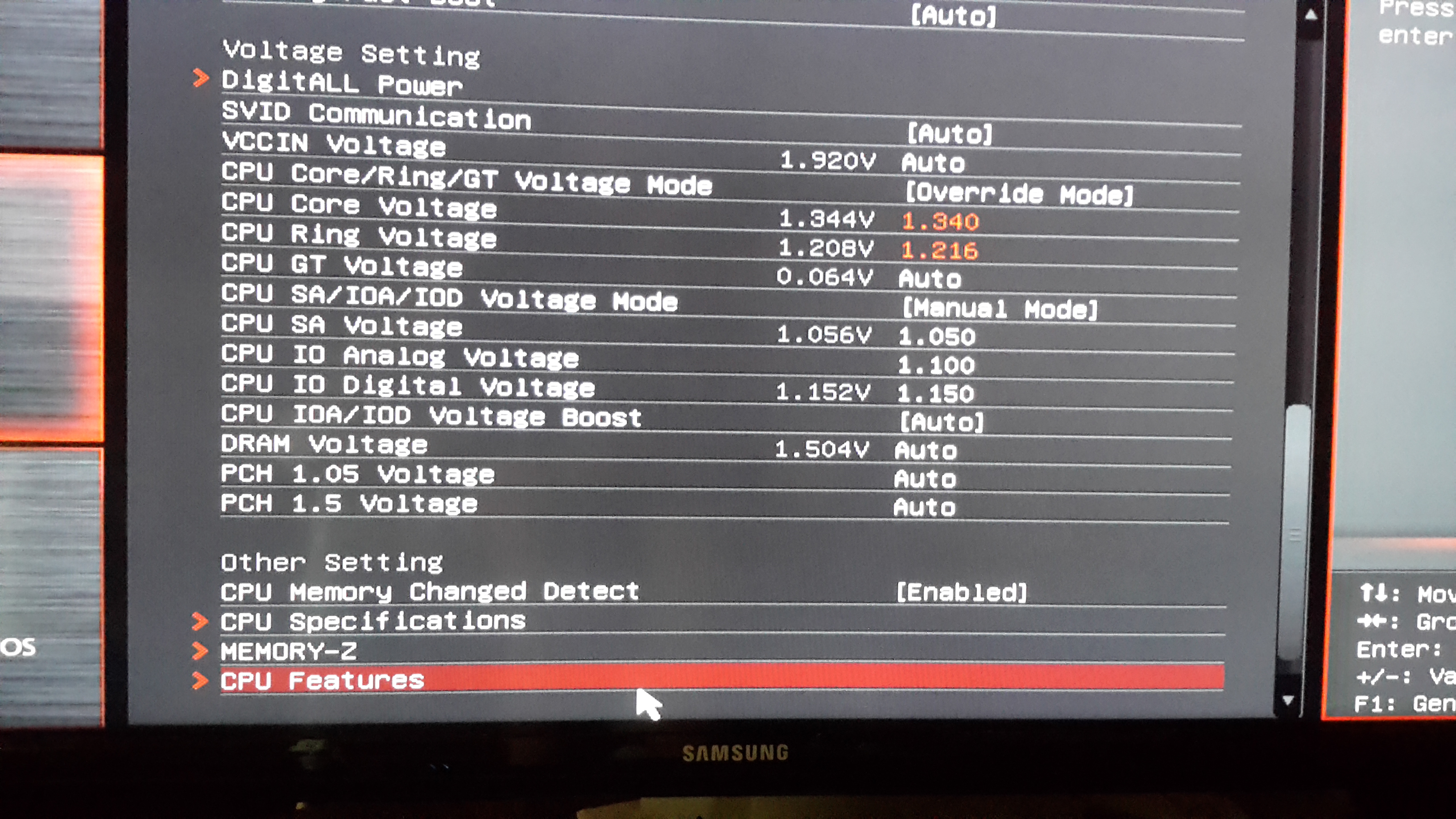

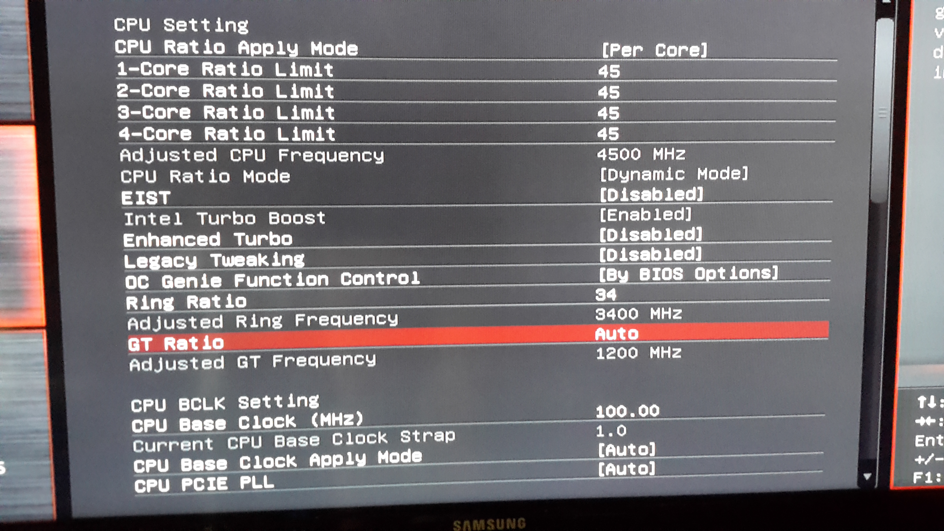

    #9 14784267
    Rozjechany_Króliczek
    Tu masz foty jak powinien być prawidłowo podkręcony 4670K.
    Z 4690K spokojnie można 4,7ghz wycisnąć.
    https://obrazki.elektroda.pl/4765978400_1434704755.jpg
    https://obrazki.elektroda.pl/5541738500_1434704903.jpg
    Stabilnie w GTA-5 i nie tylko.
