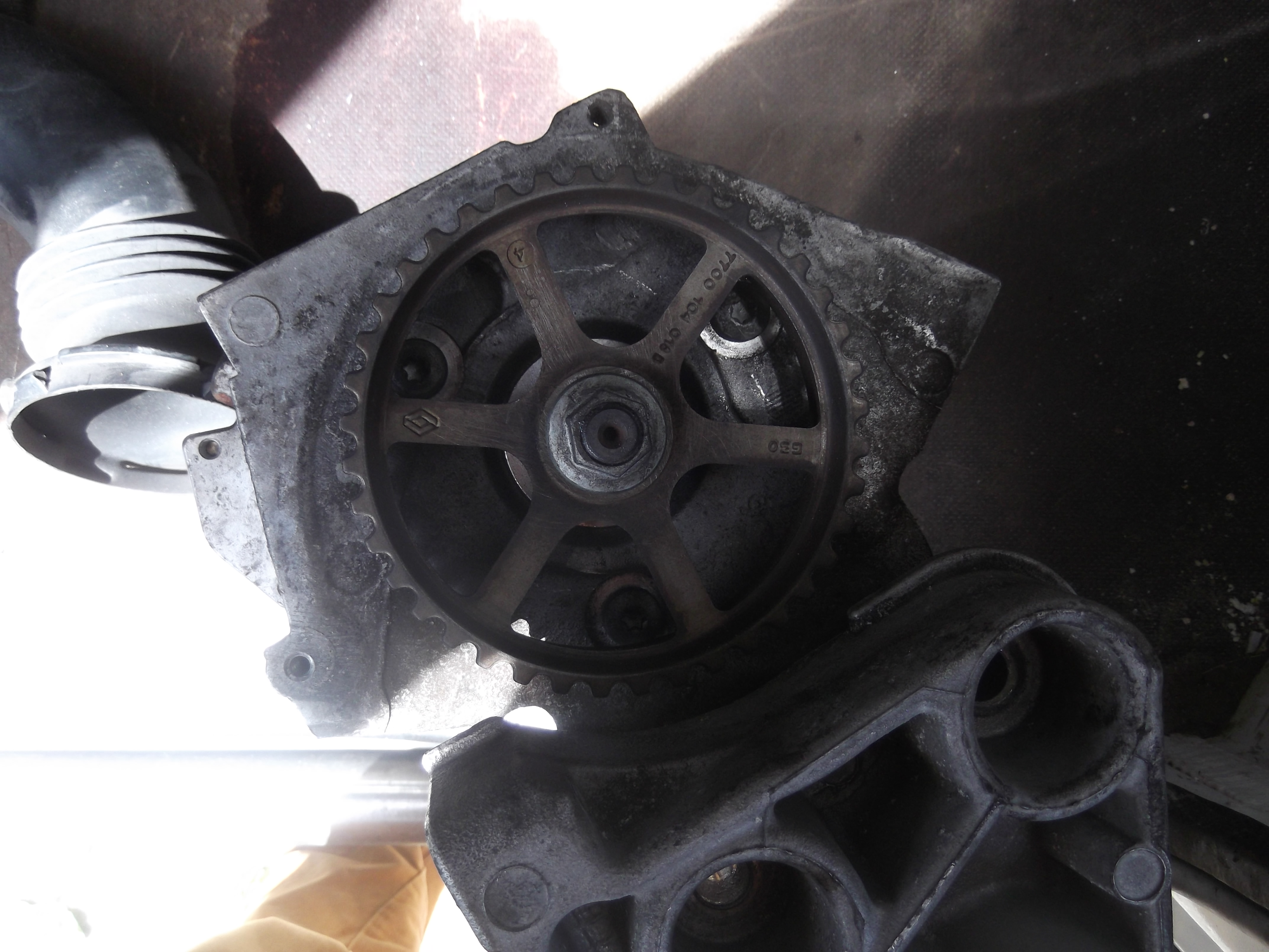

    Witam.mam vivaro i zerwał się pasek.glowica do roboty.pokrzywione zawory. Teraz przy składaniu jest problem tego rodzaju ze na kole zebatym pompy wtryskowej niema żadnego znaku albo ja nie mogę znaleźć.dodam ze pompa jest bosch.za pomoc będę wdzieczny
    Pomóżcie
    Dla 100% pewności potrzebował bym schemat ustawienia
    rozrzadu dla tego vivaro

    W vivaro DTi jest oznaczony jako common rail co za tym idzie nie ma pompy wtryskowej tylko pompa wysokiego ciśnienia, a jej ustawienie może być przypadkowe, ale dla pewności wstaw zdjęcie tego rozrządu i pompy aby się upewnić, w autodacie, też nie nic o ustawieniu pompy.

    Pompa bez znaków.Ustawienie obojętne.

    WITAM.OTO ZDJĘCIE TEJ POMPY
