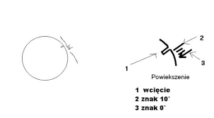

    Witam Panowie , potrzebuje pomocy !
    kupiłem Maluszka z 85 Roku wszystko ładnie szło aż tu nagle chciałem ustawić zapłon i tutaj zaczyna się pod górkę. ustawiam go tak:
    1.włączam zapłon(przekręcam kluczyk)
    2.biorę żaróweczkę z dwoma przewodami podpinam jeden koniec pod Nakrętkę od aparatu (co idzie od Cewki kabelek) a drugi do masy silnika
    3.następnie ustawiam sobie koło na znakach (pierwsza mała kreska pokrywa się z wycięciem na kole )
    4.teraz zaczyna się problem ponieważ ustawiłem zapłon i lampka się zaświeciła tak jak ma być lecz , chcę sprawdzić czy ten zapłon się ustawił i pokręcam kołem o 360 Stopni , i jak już koło zbliża się do tych znaków tak gdzies na oko 20 stopni przed nimi zapala się żarówka ! i tutaj pytanie czy ja cos robię źle ? dodam jeszcze ze maluszek nie pali tylko kręci i strzela spalinami w Gaźnik Pomocy ! i z góry Dzięki :D

  • #7 14735145
    Wawrzyniec
    Po prostu sprawdzaj ustawienie zapłonu bez kombinacji z żarówką To jest zapłon bateryjny, a nie iskiernikowy. Jaki tam jest aparat zapłonowy, z palcem rozdzielacza czy bez? Jak bez to iskra jest na 2 świece jednocześnie. Wykręć świece i kręcąc wałem obserwuj w którym momencie jest iskra. Przerwa na platynkach jest właściwa?

  • #9 14737217
    Wawrzyniec
    Nie ma tam regulacji luzu. Obracając aparatem zmieniasz statyczne wyprzedzenie zapłonu. Sprawdź ten zapłon, ale patrząc na iskrę na świecach i bez żarówki.
  • #10 14737258
    Pawel wawa
    Twoje problemy wynikają zapewne z mocno zużytego aparatu, dodatkowo pewnie mechanizm odśrodkowy ma duże luzy i sprężynki nie dociągają ciężarków. Ustawiając taki aparat, musisz pamiętać, by nie poruszyć krzywką, bo znowu będzie przestawiony zapłon.

  • #14 14740935
    Pawel wawa
    Maciek96-96 napisał:
    jeszcze w pewnym momencie jak tłok jest w DMP i idzie do GMP jest przeskok iskry dobrze
    Bardzo dobrze, bo pamiętaj, że to silnik z ukladem zapłonowym z tak zwaną iskrą traconą. Właśnie zauważyłeś, gdzie owa iskra występuje.
