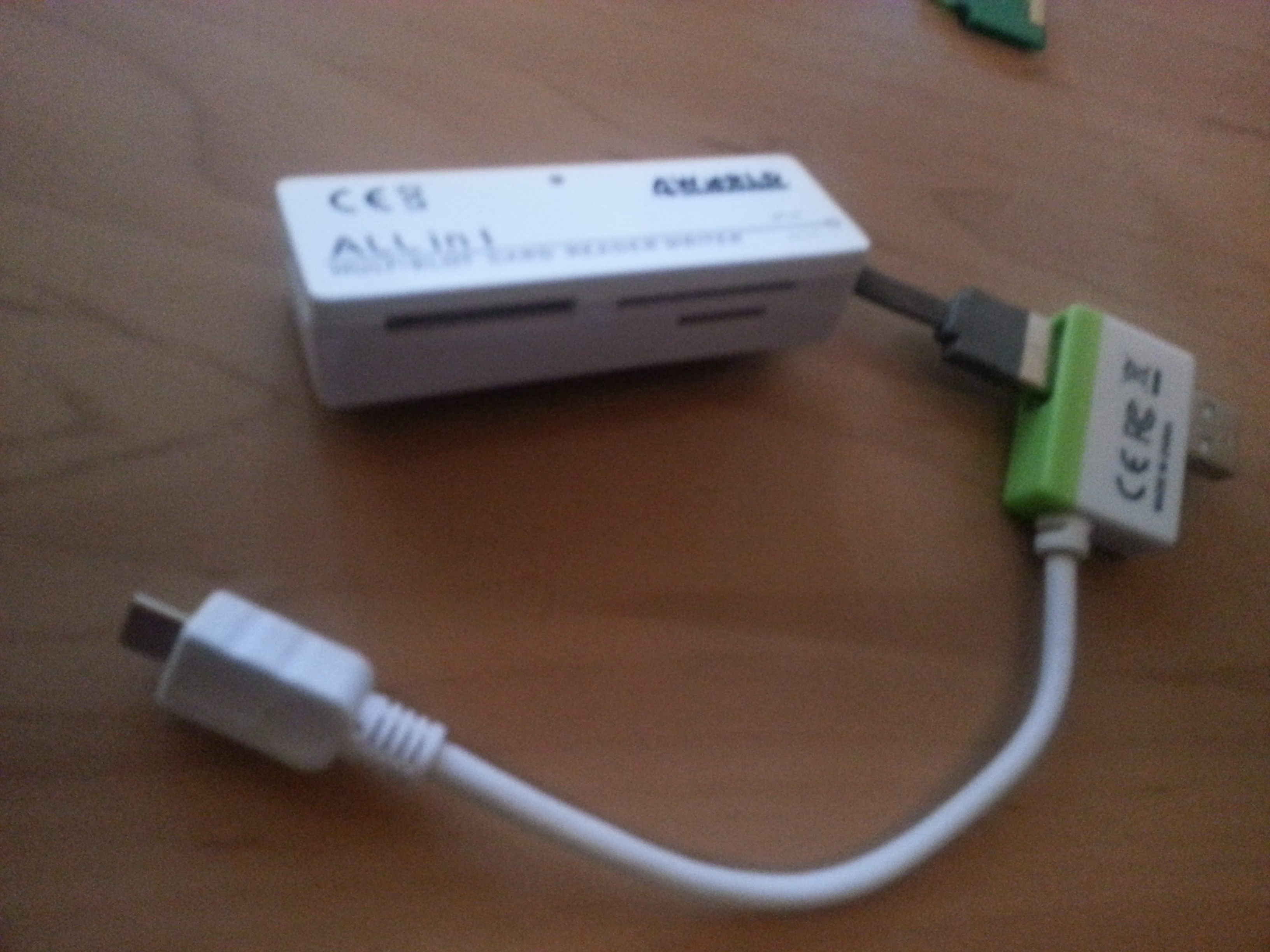

    Witam wybieram się w podróż i muszę ograniczyć ilość elektroniki do minimum dlatego szukam rozwiązania do skopiowania zdjęć z dużej karty SD z Aparatu fotograficznego do telefonu Samsung Galaxy S3 czy ktoś już próbował myk z adapterem kart SD na micro USB podpinając je do telefonu?

    Witam ponownie zakupiłem dzisiaj taki oto zestaw adapter micro usb-usb oraz adapter kart SD....po włożeniu karty SD 2Gb niestety nic nie wykrywa w Samsungu S3 co jest źle??

    Sprawdź adapter przy komputerze, a przewód otg z jakimś pendrivem. Tylko czy to aby jest przewód otg? Wydaje mi się, że służy on tylko do ładowania przez micro usb bez blokowania usb w komputerze.
  • #5 14741203
    panmechanik
    Sprawdziłem podłączając ten zestaw pod komputer normalnie wykrywa kartę SD ale telefon milczy...czy coś trzeba zmienić w ustawieniach S3?

    A czy S3 ma fabrycznie wbudowaną w 100% obsługę OTG?
    Może wykrywa tylko mysz albo klawiaturę, pendrive trzeba montować zewnętrznym programem albo wymaga modułów?
    Nie wszystkie urządzenia obsługujące OTG mają automontowanie pendrive.
    No i ten kabel bym sprawdził bo może rzeczywiście to nie jest kabel OTG tylko zwykły USB z dodatkowym gniazdem.

    Jeśli podłączyłeś tak jak na zdjęciu przez "duże" usb do komputera to masz sprawdzony czytnik kart.
    - Podłącz tym przewodem telefon do komputera, jeśli będzie się ładował ale komputer go nie wykryje to na micro usb jest tylko podawane napięcie bez transmisji danych. Taką wersję obstawiam sądząc po opisie z linku poniżej.
    - Jeśli komputer wykryje Ci telefon może być to hub w postaci usb -> usb + micro usb choć byłoby to dość niespotykane.
    - Żeby przewód został wykryty jako otg musi być podłączony dodatkowy pin we wtyczce micro usb, a w obu opisanych powyżej przypadkach będzie on odłączony.
    http://www.digitus.info/pl/produkty/akcesoria...wania-micro-usb-lacznie-z-hubem-usb-da-70218/
