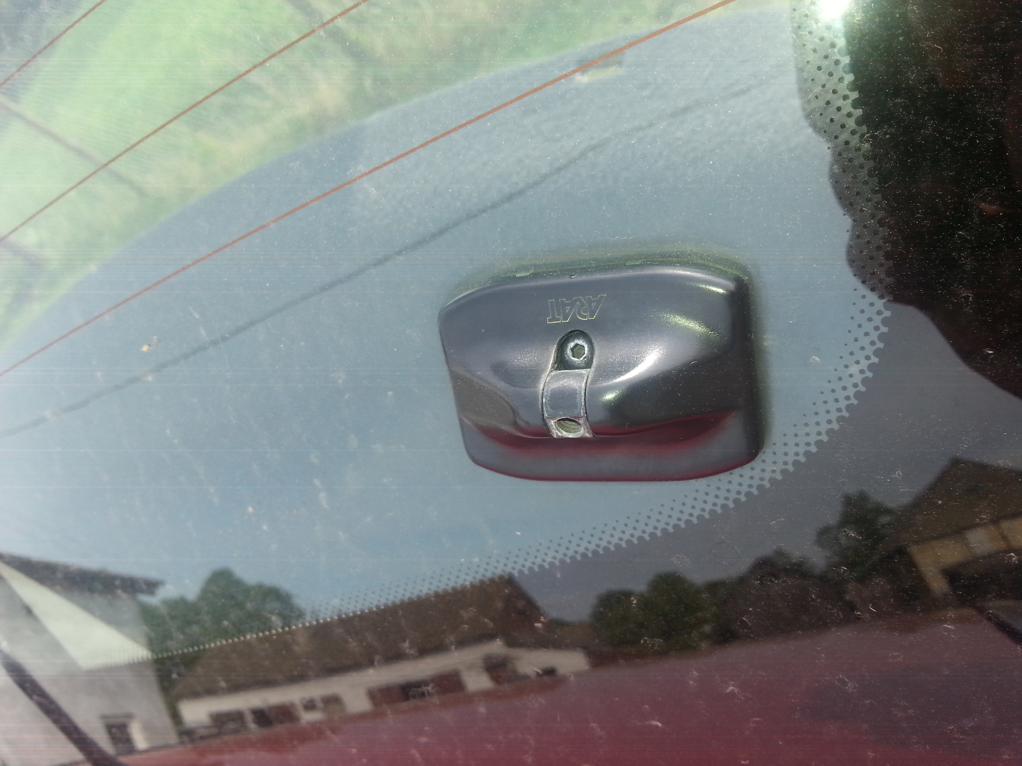

    Jakiś czas temu kupiłem Astrę z 1998r. 1.7TD sprowadzoną z Niemiec, w środku nad kierowcą znajdował się jakby mikrofon od bluetooth, sprzedawca wiedział tylko tyle że sam nie mógł tego uruchomić i nie do końca wiedział co to jest.
    Astra G - Dziwne kabelki w samochodzie. Co to jest?
    Na tylej szybie jest coś takiego Astra G - Dziwne kabelki w samochodzie. Co to jest?
    Jednak to co znalazłem w bagażniku mnie zaskoczyło najbardziej. Zdjęcia poniżej.
    Astra G - Dziwne kabelki w samochodzie. Co to jest? Astra G - Dziwne kabelki w samochodzie. Co to jest? Astra G - Dziwne kabelki w samochodzie. Co to jest? Astra G - Dziwne kabelki w samochodzie. Co to jest? Astra G - Dziwne kabelki w samochodzie. Co to jest?
    Będę wdzięczny za informację co to jest, a raczej było i czego brakuje.

    Resztki po jakimś starym radiotelefonie ......wywal to i tyle bo na pewno to nie jest oryginalne wyposażenie samochodu.

    W zasadzie mógłbym to wyrzucić, po za tym co jest na szybie, bo wygląda na to że szyba jest przewiercona.

    Hehehe, dobre :) . Kolego to szkło jest hartowane i nie jest możliwe jego przewiercenie bo się zwyczajnie rozpadnie na kawałeczki tak jak by ktoś potłukł tą szybę.

    Od środka jest plastik z kabelkiem od zewnątrz to co widać, nie napisałem że jest przewiercone, ale że tak jak by była. Więc usunięcie tej części może być dość problematyczne.

    Jak odklejałeś/ścinałeś kiedyś nalepkę z szyby to możesz zrobić to samo z tym czymś - nóż do tapet (ostrze), dobre nawilżenie i jedziesz.

    Zestaw HF do "kaloryfera" czyli Motoroli 2000
    Antena jest klejona dwustronnie do szyby, nie ma dziury w niej

    carrot, o taką odpowiedź mi chodziło. Bardziej od demontażu wolał bym to uruchomić, jednak nie sądzę aby gra była warta świeczki.
