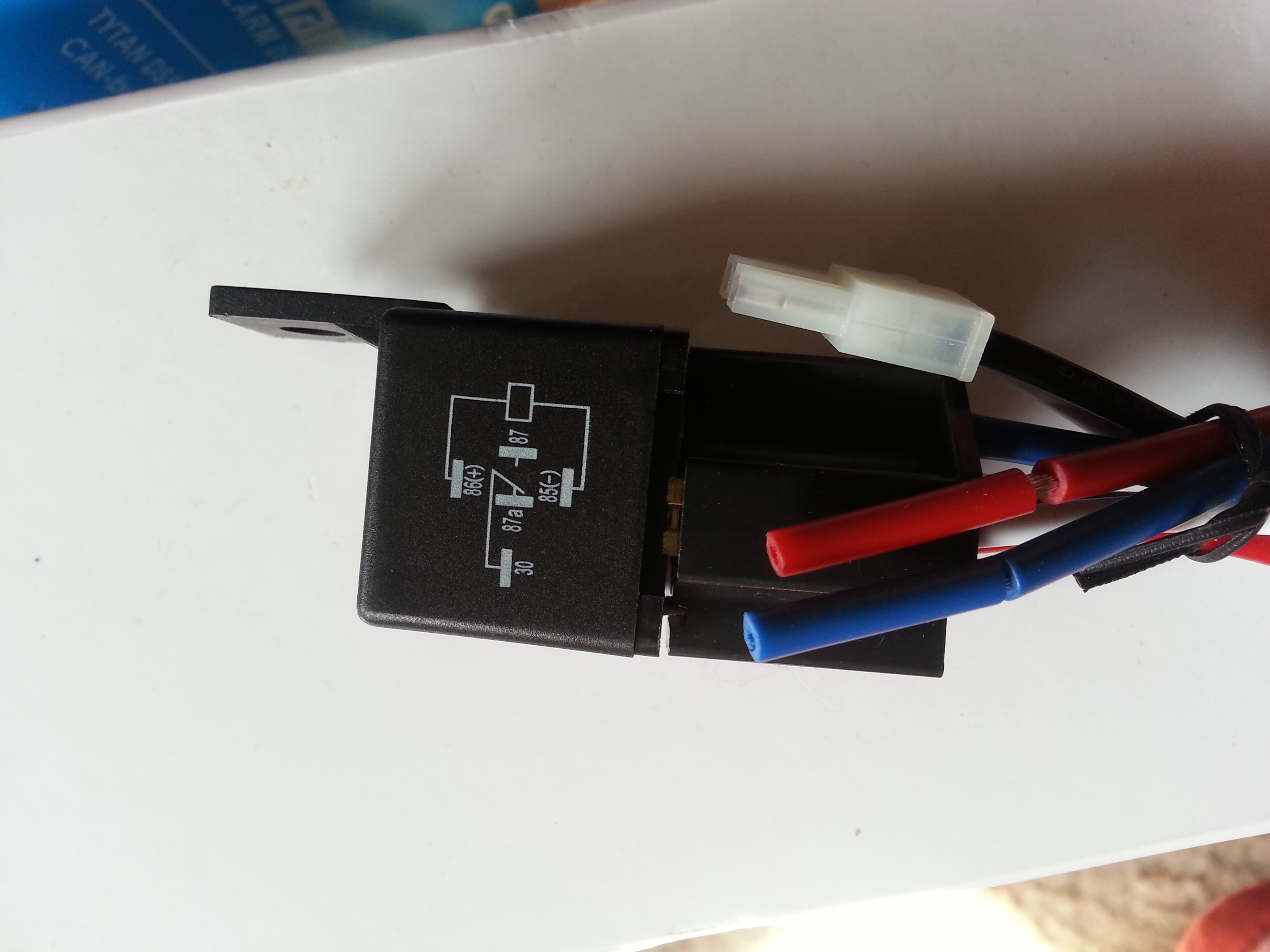

    Witam . Czy koś z was mógłby mi pomóc w zainstalowaniu antynapadu w moim aucie ? Alarm udało mi się założyć ale niestety nie mam pojęcia jak i gdzie zainstalować ten przekaźnik który otrzymałem w zestawie z alarmem ( w załączniku zdjęcie przekaźnika) Pozdrawiam
    Auto to Audi A4 b7 2006r. Silnik BRD 2.0 TDI

    Ten przekaźnik z jednej strony wpinasz w kostkę centralki, zaś pozostałe dwa przewody ... nie podałeś dokładnych danych auta!

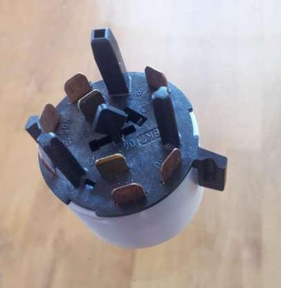

    np wiązka kostki stacyjki, przeciąć przewód czerwono/czarny lub czarny
    w zależności od tego jaki efekt chcesz uzyskać;
    (...) i wiele innych możliwości.

    Ok. Czerwono czarny lub czarny, przeciecie jakiego daje jaki konkretnie efekt? No i czy moglbym ktoś mi wytlumaczyc jakie przewody pod jakie piny w przekazniku?

    Czerwono czarny rozrusznik, a czarny 15+ gasi pojazd.
