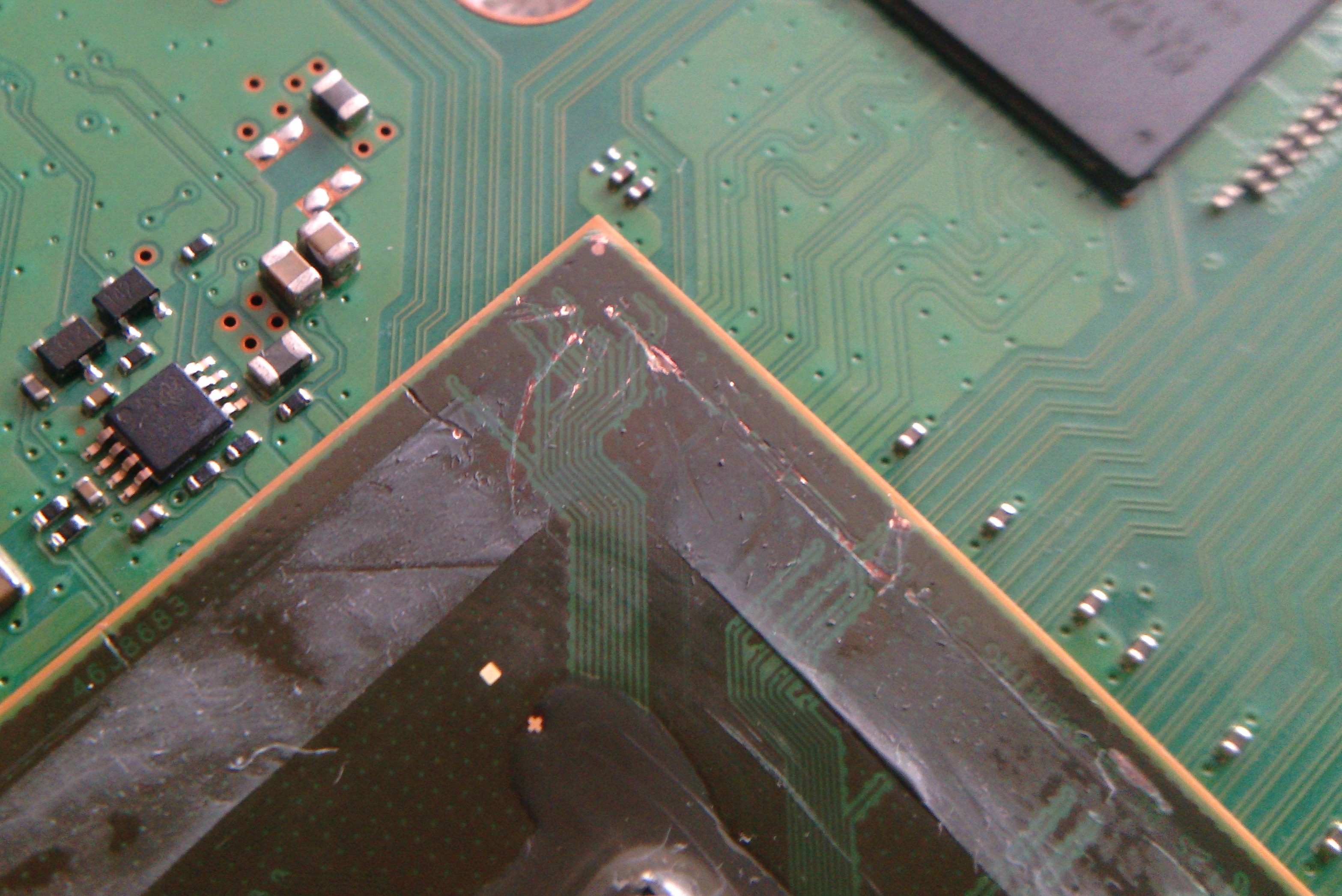

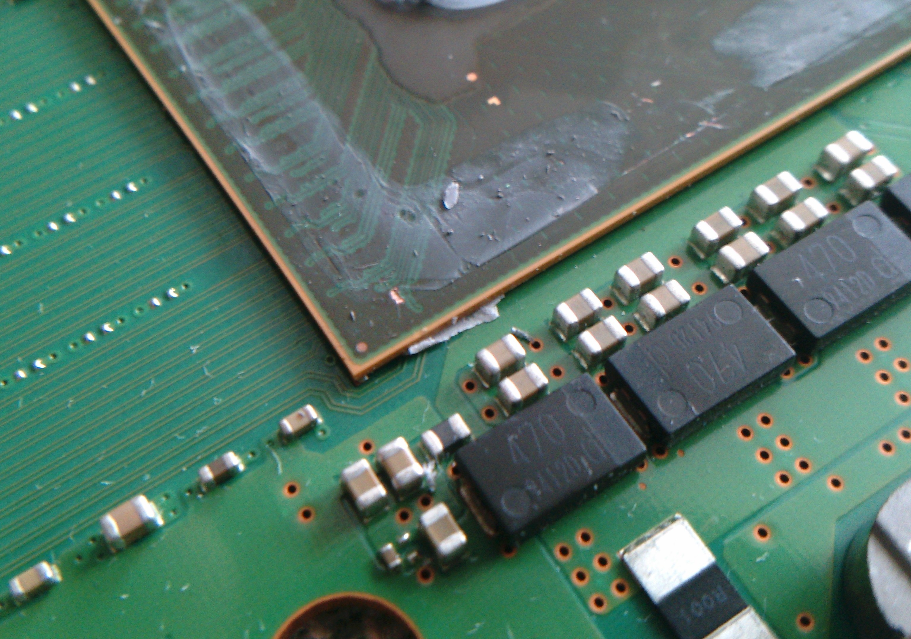

    po nie za bardzo udanej próbie ściągnięcia IHS z CPU w PS3 wyszło mi takie coś jak na zdjęciach poniżej.
    PS3 slim 120GB - Uszkodzenie CPU po zdjęciu IHS, konsola nie włącza się PS3 slim 120GB - Uszkodzenie CPU po zdjęciu IHS, konsola nie włącza się PS3 slim 120GB - Uszkodzenie CPU po zdjęciu IHS, konsola nie włącza się PS3 slim 120GB - Uszkodzenie CPU po zdjęciu IHS, konsola nie włącza się PS3 slim 120GB - Uszkodzenie CPU po zdjęciu IHS, konsola nie włącza się PS3 slim 120GB - Uszkodzenie CPU po zdjęciu IHS, konsola nie włącza się
    Po włączeniu konsoli konsola 3xpip i miga czerwona dioda.
    Czy jest jeszcze szansa na odratowanie tego?

    robin11
    Witam, CPU nie do odratowania. Słyszałem że jest możliwość już wymiany CPU w serwis.kielce u spox_2, ale czy rzeczywiście trzeba sprawdzić u źródła. Pozdrawiam

    Wymiana procesora CELL jest u nas możliwa od około 2 lat.
    Często gęsto jesteśmy zmuszeni do wymiany komponentu BGA po niewłaściwym demontażu IHS.
    Operacja jest możliwa o ile posiadamy "dawcę", czyli konsolę w której wyskoczyła inna usterka (np. YLOD).
    Proszę podać jaki dokładnie model płyty głównej kolega posiada i zobaczymy czy będzie się dało coś z tym zrobić.

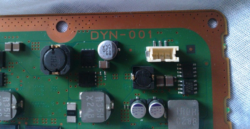

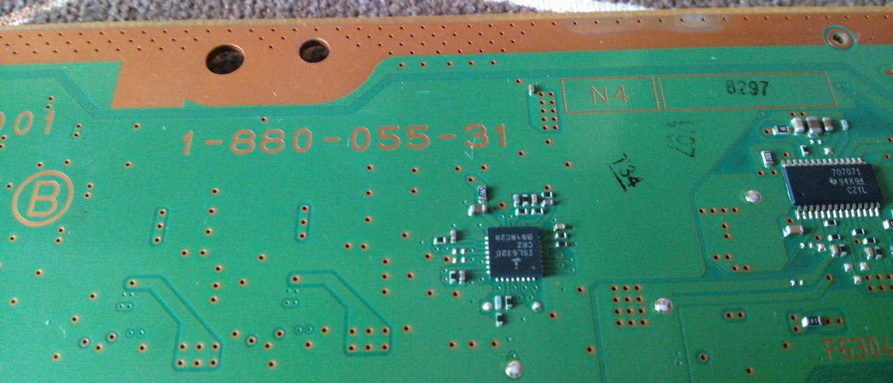

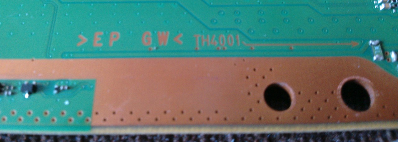

    Dołączam numerki jakie znalazłem na płycie.

    Podaj model płyty głównej.
    Chodzi o oznaczenie typu DYN-001, ewentualnie SUR-001.
    Wówczas sprawdzimy czy mamy na stanie sprawny komponent BGA.

    Model to DYN-001

    CPU zakatowany, tylko przeszczep.

    hdc
    CELL wymieniony - konsola chodzi bardzo cichutko! Temperatury oscylują w okolicach 60 - 63stC.
    Radośnie dołączam do grona zadowolonych klientów Virtual Future :)
    Profesjonalizm w 100%
    Dzięki Spox_2 :)
