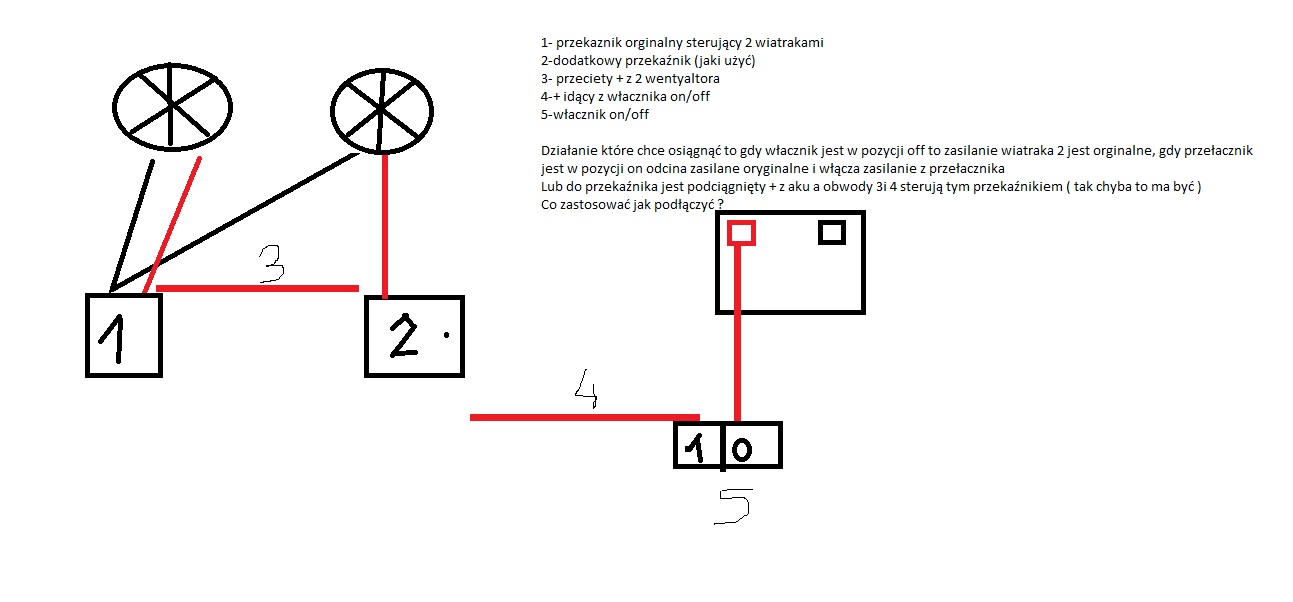

    Witam potrzebuje zrobić prosty układ do zasilania wentylatorów chłodnicy.
    Nie chce omijać oryginalnego układu z czujnikiem tylko zastosować przekaźnik i włącznik dodatkowy.
    Inaczej gdy samochód będzie normalnie użytkowany chodzą wentylatory poprzez oryginalny czujnik i przekaźnik tak jak wynalazła fabryka. Chce zrobić tak abym miał możliwość ręcznego włączenia 2 wentylatora.
    Czyli gdy przełącznik jest na off to 2 wentylator chodzi razem z 1 po czujniku, gdy przestawię włącznik w pozycje on to dodatkowy przekaźnik odcina + oryginalnej wiązki do 2 wentylatora i załącza + z przełącznika. Jakiego użyć przekaźnika który jest sterowany dwoma + ( jeden odcina drugi włącza i tak na zmianę)
    Jak zrobić układ z przekaźnikiem do ręcznego sterowania wentylatorem chłodnicy?
    Czy zrobić to prościej i zastosować przełącznik on-off-on który będzie sterował 2 obwodami no i do tego przekaźnik żeby duże napięcie nie szło na przełącznik?

    Nie wiadomo jak wentylatory sa sterowane w oryginale ,tzn plusem czy masą.
    Jak mają masę na stałe a przekażnik oryginalny zapina im plus to daj rozcięte przewody na styki dodatkowego przekaźnika: na styk zwarty w spoczynku NC wejście z org przekażnika, wspólny styk do wentylatora a do styku normalnie otwartego NO daj nowy plus po bezpieczniku.
    W spoczynku układ zostania bez zmian,jak zalączysz przekaźnik to ruszy wiatrak.Potrzebujesz przekaźnika przełączającego,normalna kostka samochodowa na 5 konektorów,30A , byle miał oznaczone 87a 87 30.
    87a to styk NC,87 NO a wspólny to 30

    Już problem załatwiony, układ zamontowany i działa , klima jest ale wszystkim steruje komputer przez jeden przekaźnik więc problem się wyklucza, nie ma osobnego wentylatora do klimy.
