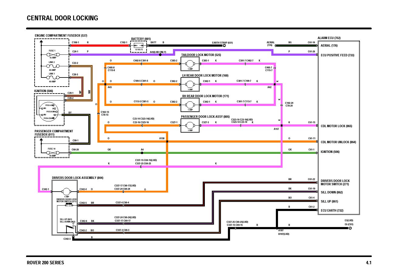

    Chcę dołączyć do oryginalnego CZ uniwersalny sterownik - działają o wiele lepiej, piloty mają większy zasięg. Aczkolwiek mam problem, nie mam pojęcia, jak jest sterowany centralny zamek. Gdzieś w internecie wynalazłem, że zarówno masą jak i plusem na przemian. Żaden ze mnie elektryk, więc może Wam uda się coś odczytać ze schematu?
    Rover 200Rebus dla elektryka-Podłączenie uniwersalny sterownik centralnego zamka
    Co mówi miernik :
    Na kablu różowym (czy tam fioletowym) jest cały czas pełne napięcie. Przy zamykaniu bądź otwieraniu delikatnie spada na chwilę, do jakichś 12.4V, po czym wraca do pełnego napięcia.
    Na kablu pomarańczowym z kolei nie ma stałego napięcia. Pojawia się znikome, bo 0.3V (tyle wyłapał miernik) przy zamykaniu drzwi, po czym maleje do 0V. Przy otwieraniu drzwi przez chwile pojawia się pełne napięcie, po czym znika.
    Próbowałem na krótko podać +12V na kabel pomarańczowy przy zamkniętych drzwiach, bo wtedy pojawiało się +12V na tym kablu - jedyne co zobaczyłem to dość mocna iskra, drzwi się nie otworzyły.
    Za wszelką pomoc będę wdzięczny.

    Zamek jest sterowany plusem (plusowy impuls) na kablach różowym i pomarańczowym. Skonfigurowałem uniwersalny sterownik na sterowanie plusowe, podłączyłem, ale niestety nie działa. Sterownik podaje prawidłowy impuls plusowy, ale wywala bezpiecznik (+12V podciągnąłem od oryginalnej centralki CZ i alarmu, od niej wywala bezpiecznik). Okazało się, że w momencie 'spoczynku' na kablach sterujących jest MASA, a w momencie wciśnięcia przycisku pojawia się impuls +12V. Ogarnia ktoś jak to podłączyć, żeby działało?

    Jesli chcesz zostawić tę oryginalną centralkę i do niej podłączyć uniwersalną, to spróbuj się podłączyć do jej sterowania, czyli przewody czarno-pomaranczowy (BO) i czarno-rózowy (BK). Podaj na nie masę i zobacz, czy centralny zamyka i otwiera, i jeśli tak, to podłącz się do nich z uniwersalną centralką skonfigurowaną na sterowanie masą.

    Drugi post kolego, opisałem, co się dzieje w momencie podłączenia pod te kable. Podaję na nie +12V, bo taki impuls się na nich pojawia w momencie zamykania bądź otwierania drzwi. Sterownik uniwersalny podaje impuls, sprawdzałem miernikiem, niestety zamki nie reagują, po ponownym wciśnięciu guzika na pilocie wywala bezpiecznik od CZ i alarmu.
    Jak podepnę sterownik uniwersalny a odłączę oryginalny to reakcji nie ma żadnej - bezpiecznika nie wywala, ale drzwi też nie reagują.
    Reasumując, na kablach O, K pojawia się impuls +12V w momencie otwierania bądź zamykania drzwi. W czasie spoczynku jest tam MASA (podanie impulsu masowego niczym nie skutkuje).

    Zapomniałem o jednej rzeczy - centralny zamek nie zamyka tylnej klapy, jest uszkodzenie po drodze w wiązce. Czy to może być powodem nie działania uniwersalnej centralki jak się podepnie pod pomarańczowy i różowy? W załączniku cały schemat.

    Sterownik uniwersalny musi być połączony w konfiguracji +/- do bezpośredniego sterowania siłownikiem. Czyli trzeci schemat z przykładowej instrukcji.
    Sprawdź, czy masz u siebie taką opcję. Jeśli nie, to albo inna centralka, albo rzeźbienie z dodatkowymi przekaźnikami.

    @ Javoreczek - sterownik ma taką opcję. Wystarczy wpiąć się w przewody pomarańczowy i różowy konfigurując sterownik do sterowania siłownikiem, dobrze widzę?

    Tak, tylko oczywiście odłącz przedtem ten oryginalny sterownik.

    Podpinając pod wskazane przez Was przewody i ówcześnie konfigurując centralkę na sterowanie +/- (podłączenie do siłownika) wszystko śmiga jak należy. Efekt tutaj : https://www.youtube.com/watch?v=Ppfp5iYZoYM
    Działa o dwa nieba lepiej niż oryginalny CZ. Reasumując - centralka ustawiona na podłączenie do siłownika (+/-), podłączona pod kable różowy oraz pomarańczowy.
