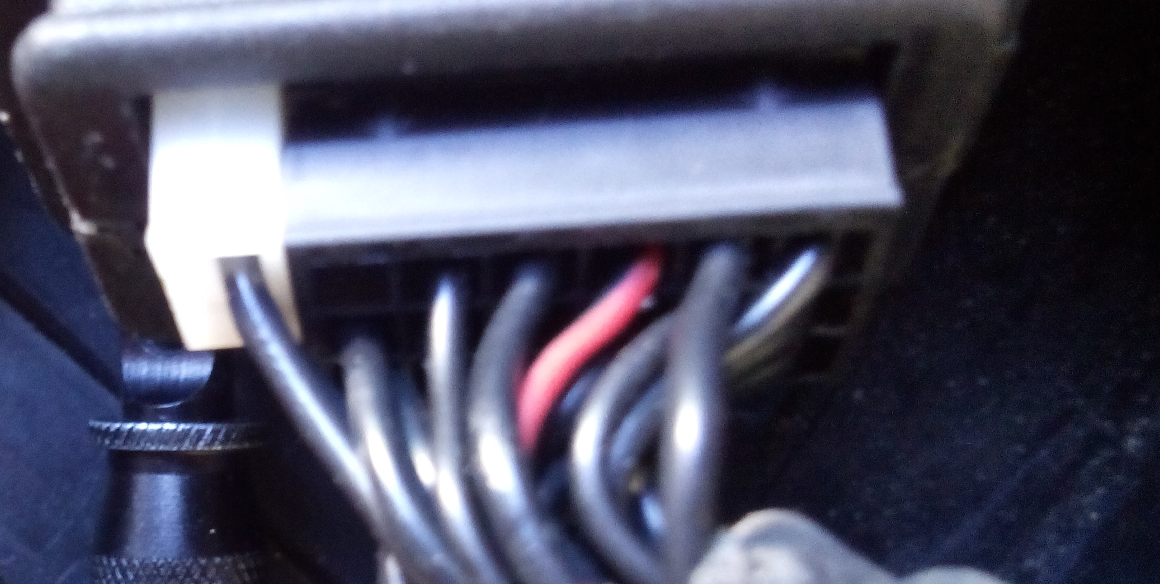

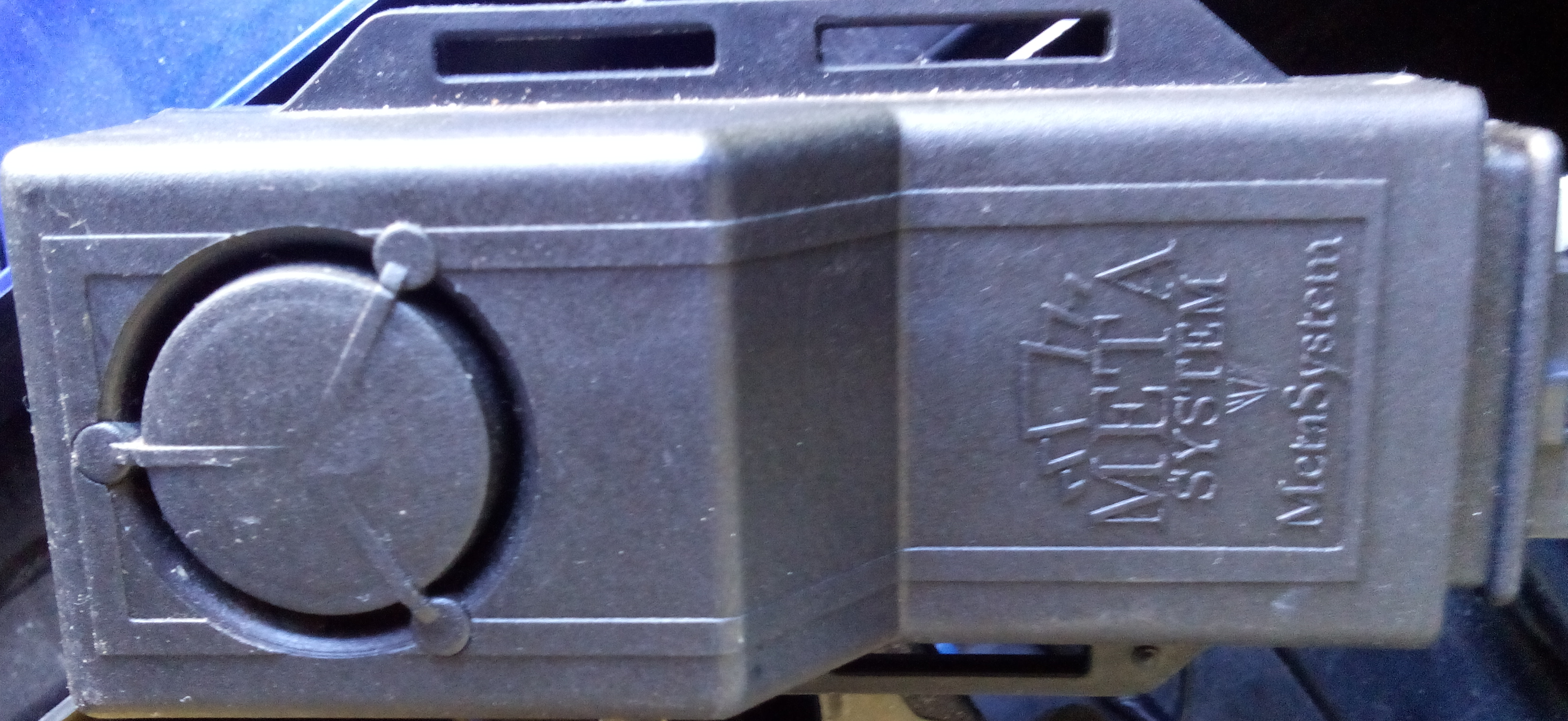

    mam zamontowany alarm Meta system w motocyklu (Legos 3 lub podobny),
    nie mam krańcówki pod siedzeniem i chcę ją dołożyć,
    mam schemat - niestety w wiązce wychodzącej z alarmu są wszystkie kable czarne,
    macie pomysł jak znaleźć odpowiedni?
    Może ktoś przesłać zdjęcie kostki z umiejscowieniem wejścia na krańcówki?

    Po co Ci schemat?, Ile masz wolnych kabli? Włącz alarm, gdy uzbroi się podawaj masę prze żaróweczkę na wolne kable i po robocie.

    Chciałem znaleźć "żółto-zielony" do podłączenia kontaktronów,
    może faktycznie znajdę "fioletowy" i podłączę przez przekaźnik...

    dziś motocykl już poskładany przed wyjazdem, natomiast na pewno wrócę do sprawy. Dzięki Waszej pomocy odnalazłem "fioletowy".
