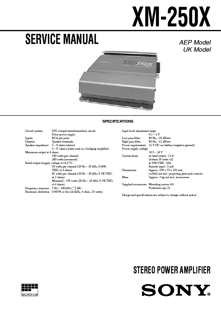

    Takie zapytanie do Was.
    Potrzebuję ten wzmacniacz podłączyć do akumulatora żelowego np:
    AKUMULATOR ŻELOWY 12V 12Ah
    Parametry wzmacniacza w załączniku.
    Taki akumulator jak długo pogra na głośniku 100W RMS, ale głównie chyba mają znaczenie parametry wzmacniacza.
    Dzięki!

    Podaja dla niego pobor pradu 12-16A , czyli ...no wysil sie troche , nie czekaj na gotowca.

    Pamiętaj, że pobór nie jest stały i miernik morze nie wychwycić tego.
    Jak wysterujesz wzmacniacz w pełni przy głośniku ~100W, to pograsz mniej niż godzinę.
