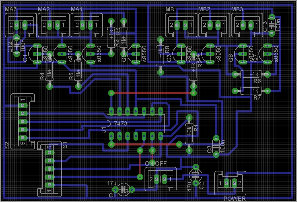

Trafił na mój stół Rotomat do zegarków taki jak na zdjęciu poniżej.
Rotomat nie działa silniczki w ogóle nie pracują na załączonych zdjęciach widoczny jest moduł który odpowiada za pracę dwóch tarcz obrotowych.
Modułów w tym Rotomacie są dwa, brak napięcia sterowania z układów smd, które steruje tranzystorami S8050 i S8550, napięcie zasilania tych układów wchodzi na nóżkę 4 (+) i na nóżkę 11 (-). Układ cały jest zasilany z zasilacza 3.3V 1,5A.
Na sugestię mojego kolegi zamówiłem dwa układy LM324 bo posiadają taki sam układ zasilania jak uszkodzone układy. Na próbę wstawiłem do jednego modułu LM324 i po podaniu napięcia działa tylko jeden silniczek drugi milczy, jakiekolwiek próby ustawiania przełącznikami z tyłu obudowy którymi ustala się kierunek obrotów danej tarczy nic nie daje.
Wniosek nasuwa mi się taki że oryginalne układy nie są układami LM324, no i nie wiem co tam oryginalnie było wstawione , bo z układów nie da się nic odczytać (strona z symbolem starta).
Mam pytanie czy ktoś z kolegów miał na stole podobny Rotomat w naprawie i co wstawił zamiast układu fabrycznego.
