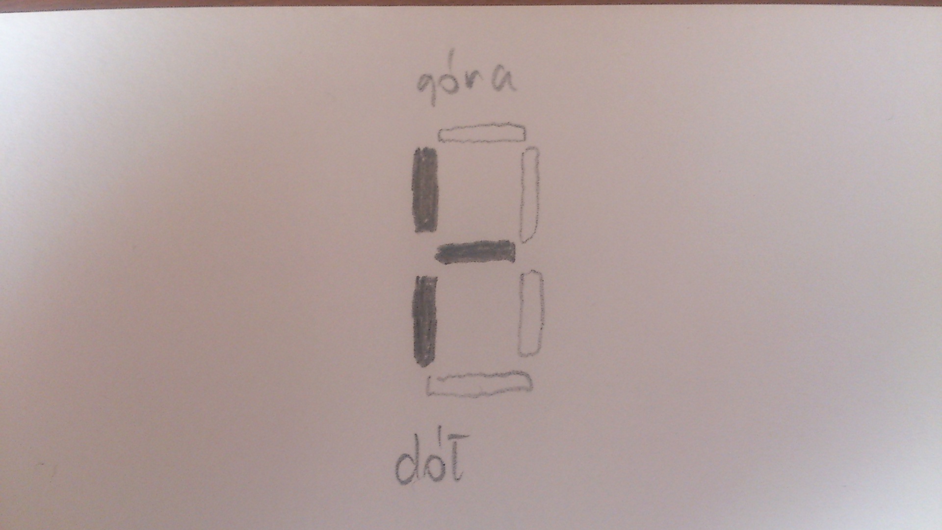

    Witam mam dziwny problem z odczytaniem kodu usterki żurawia HIAB 145-2 rok 1998 ( HIAB PSBM numer sterownika 362 3017). Na tym trójkątnym diagramie miga czerwona dioda na środku natomiast wewnątrz na wyświetlaczu pojawia się cyfra 1. ( z kropeczką która oznacza -jak się doczytałem ilość błędów) natomiast po niej wyświetla się HIAB 145-2 (1998) - kod usterki minispace, czerwona dioda i cyfra 1 na wyświetlaczu
    dodam jeszcze że nie jest to wina wyświetlacza, gdyż po uruchomieniu zapalają się na chwilkę wszystkie składowe beleczki wyświetlacza; a gdy odłączę cewkę głównego zaworu to wyświetlacz poprawnie pokazuje błąd 2, analogicznie jest z odpięciem któregokolwiek innego czujnika.
    Proszę o pomoc jeśli ktoś z Was miał taki przypadek

  • #3 17333870
    TheVirus_EK86
    Dla potomnych napiszę, że kod w pierwszym poście oznacza brak centralnej pozycji drążków sterujących (któregoś z nich) podczas startu systemu.
    Który to jest drążek można ustalić mierząc napięcia na złączu P1.
  • #4 17336826
    szoster
    U mnie okazało się, że uszkodzeniu uległ styk na elektroniczn module (moduł radiowy DA Olsberg MultiDrive) , który jest nad sekcją sterująca drążkiem od głównego ramienia.
