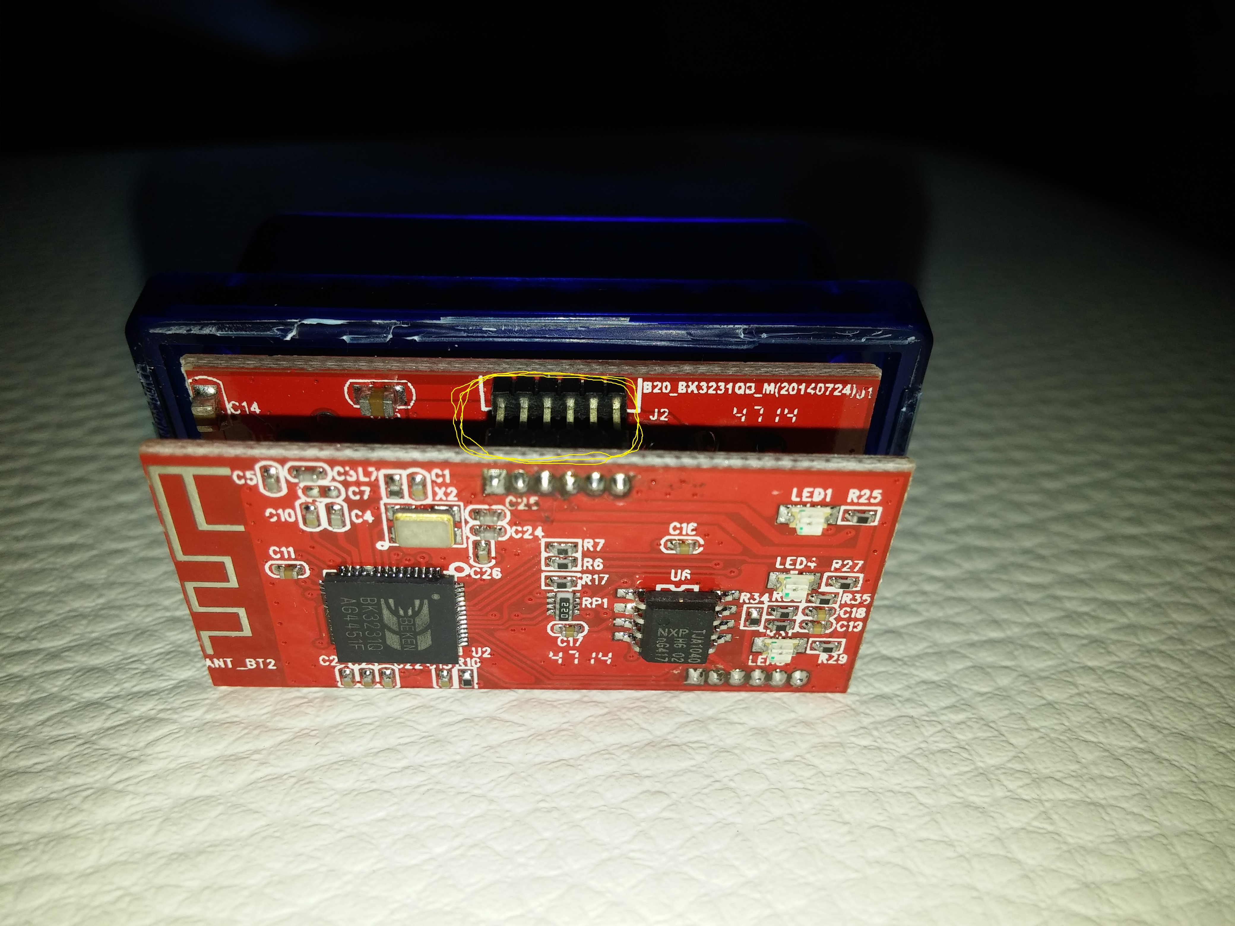

    Witam kupiem Interface OBD2 mini i mam teraz problem poniewaz nie laczy mi sie z ECU.. polaczenie mam za pomoca bluetooth laczy mi telefon z urzadzeniem ale pokazuje ze brak polaczenia z ECU w zalaczniku dolaczam zdjecia jak wyglada wejscie z pinami(zaznaczylem ktore piny sa podpiete ) w samochodzie. W instrkucji OBD2 pisalo ze nissana primere polaczy a tu lipa i moje pytanie czy mozna to jakos inaczej podlaczyc tzn jaka s przejsciowke kabel lub cos takiego moje auto to nissan primera p12 2005 1.8 prosze dajcie jakas rade

    Cholera wie co siedzi w tym cudzie, pewnie kolejna odsłona elm327.
    ELM327 obsługuje ten rocznik i silnik.... ale nie w wersji bluetooth, bo nie ma do niego softu tylko same zabawki. Amen.

    Rozbierz obudowę interfejsu OBD2 Mini, zamieść dokładne zdjęcia wnętrza.

    tak to wyglada nie wiem czy ci cos to da bo dla mnie to czarna magia jesli nic nie wymyslisz to mam pytanko jak bym kupil kabel ktory mnie polaczy laptop z samochodem oprogramowanie na lapka mam z tego obd2 to mnie polaczy?czy kupic obd2 z kablem?

    Jeśli jest jakiś układ na dolnej płytce to weź spisz z niego nazwę a najlepiej rozłącz płytki i zrób zdjęcia tej dolnej.

    To co jest odpowiedzialne za komunikacje z autem jest na dolnej płytce lub na odwrocie pierwszej, wiec jakoś musisz odczytać nazwy układów.
    TJA1040 to interpreter can
    BK32xx to moduł bluetooth
    Więc na pewno jeszcze czegoś brakuje.

    musialbym to zniszczyc zeby odczytac
  • #10 14743153
    bestboy21
    Poziom 40  
    Rozlutować a nie zniszczyć ;)
