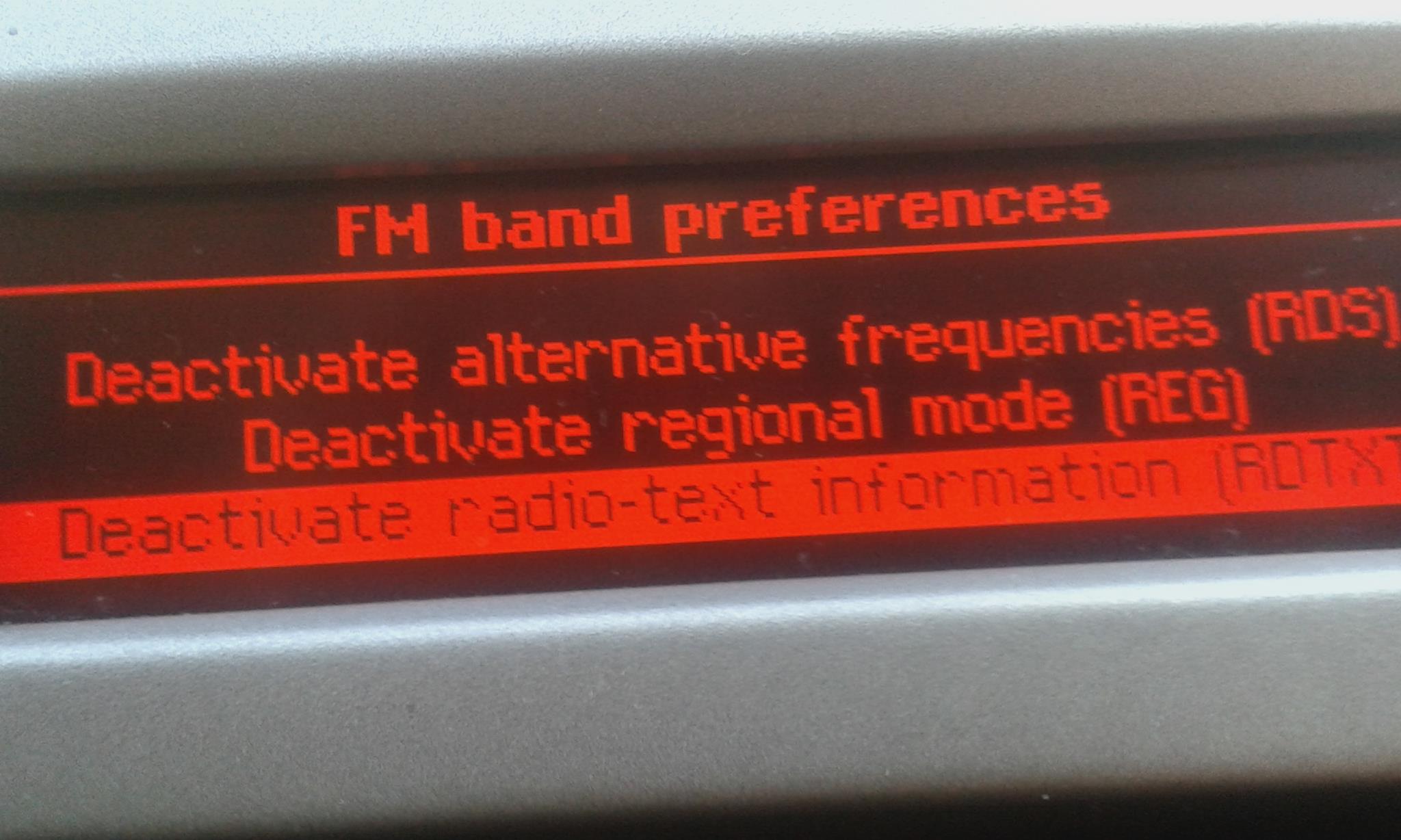

    Wie ktoś do czego służą te opcje które są na dwóch podanych zdjęciach ? Peugeot 407 - funkcje wyświetlacza na zdjęciach, do czego służą? Peugeot 407 - funkcje wyświetlacza na zdjęciach, do czego służą?

    Deaktywacja wyszukiwania nadajnika tej samej stacji, sam przeskakuje na następny nadajnik podczas jazdy (albo nie).
    Automatyczna głośność, zwiększa się razem z szybkością jazdy.

    Pierwsze tyczy się ustawień tunera FM
    Automatyczna zmiana częstotliwości (jak jesteś w trasie to radio samo przestraja CI się na tą samą stacje np w innym mieście.
    Informacje regionalne (jeżeli stacją poda sygnał o ważnym wydarzeniu na drodze radio samo przełączy się na tą stacje)
    Informacje RDS
    Drugie zdjęcie to opcja automatycznej zmiany głośności radioodtwarzacza podczas zwiększania prędkości jazdy, jak wiemy im szybciej tym więcej hałasu z zewnątrz dociera do auta

    Nie do końca prawda. Druga podpowiedź jest prawidłowa, pierwsza nie. To co kolega opisuje (czyli automatyczna zmiana częstotliwości w oparciu o kody PI) nazywa się AF. A to co jest na zdjęcie to po prostu wyłączenie RT czyli nie wyświetlają się informacje tekstowe nadawane w RDS-ie (tzn. te przesuwane bo PS czyli nazwa stacji się dalej wyświetla).
    PS. A kolega Mleczyk89 poczytałby choć trochę specyfikację RDS - automatyczne przełączanie na informacje drogowe występuje po podaniu sygnału TA (Traffic Announcment), a żeby to zadziałało to stacja musi jeszcze nadawać TP.
