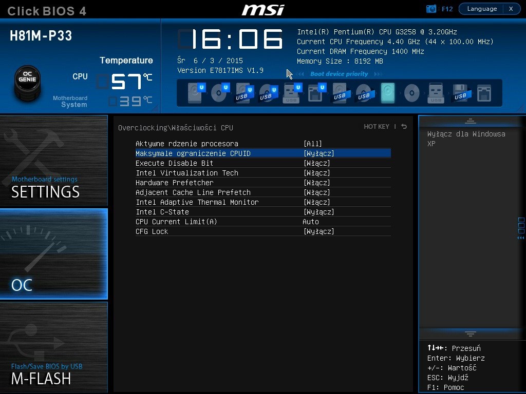

    Cześć.
    Zakupiłem taki zestawik:
    Pentium G3258
    MSI H81M-P33
    2x 4 GB RAM GoodRam 1333Mhz
    HD7790 DCU2
    a wszystko zasilane OCZ ZT550W
    Zachęcony możliwościami overclockingu tego procesora zakupiłem najtaniej jak się da.
    [OC] Czy Pentium G3258 na MSI H81M-P33 można stabilnie podkręcić do 4,5 GHz?
    Płyta ogranicza napięcie zasilania procesora VCORE do 1,4 V. VINN do 1,9, a VRING do 1,3 V. Rozumiem, że tych ograniczeń nie da się przeskoczyć?
    Inni robili na tym procku 4,5 GHz ZDECYDOWANIE poniżej 1,37V. Sporo tych egzemplarzy widać na forach. Czy jednak jestem szczęśliwcem, i trafiła mi się marna sztuka, czy coś robię źle?
    OCCT po ustawieniu 1,4 VCORE i 4,5 GHz wiesza system do bluescreen'a po ok 20 sek.
    Wszystko jest chłodzone SPC HE924 w układzie pushpull. Może tu jest przyczyna?
    Proszę o podpowiedzi, czy da się wykręcić więcej?
    Bardzo możliwe, że są to maksymalne wartości jakie można wybrać na tej płycie głównej. Nie znalazłem żadnych informacji na ten temat w internecie, nawet w manualu płyty nic o tym nie piszą. Jednak trzeba pamiętać, że ta płyta to budżetowa konstrukcja nie stworzona z myślą o overclockingu mimo tego, że jakieś podstawowe funkcje w tym zakresie posiada. Dziwną rzeczą byłoby gdyby płyta za ~170 zł oferowała takie same możliwości OC co przykładowo droższe płyty z chipsetem "Z", nie uważasz? Jakieś ograniczenia z tego tytułu muszą być.
    Spróbuj podbić wyżej VCCIN, aktualnie masz 1.760V. W przypadku i5 oraz i7 zdarza się, że trzeba podbić ten parametr powyżej 1,90V przy ~4,5GHz. Jednak u Ciebie myślę, że aż tyle nie będzie potrzebne. Jeżeli to nic nie pomoże to najprawdopodobniej trafiłeś na gorszą sztukę. Możesz jeszcze zainteresować się opcją "CPU Current Limit (A)", tylko nie wiem jak ją dokładnie ustawić na Twojej płycie i jaka wartość będzie OK dla tego procesora. Tak przy okazji jakie masz temperatury w OCCT?

    W tej chwili opanowałem 4,3 GHz z jak najniższym stabilnym napięciem.
    Wyszło vcore 1,27 V, przy 1,25 zaliczyłem reset.
    Cooler nie jest zbyt wysokich lotów, W OCCT po 15 min testu temperatura oscyluje wokół 79 - 83 stopni.
    Próbowałem już podnieść ring i vccin do maksa - niestety nic z tego nie wyszło.

    Przy takich temperaturach szkoda iść wyżej, nie potrzebnie męczysz procesor. Możliwe, że trafiłeś na padakę. Miałem takiego i7 4770K, który miał problem z osiągnięciem stabilności przy 4,2GHz. Potrzebował astronomicznych napięć przy których nie byłbym mu w stanie zapewnić przyzwoitych temperatur na powietrzu, ale przy 4770K to norma, ponad 50% egzemplarzy to padaki. Ty najwyraźniej też trafiłeś na gorszy egzemplarz swojego G3258.

    Tak jak mówię, inni na podobnych konfigach przy 1,3 V zamykają 4,7 GHz. To ewidentnie kwestia słabej sztuki.
    Próbowałem również podnosić napięcia - bez skutku.
