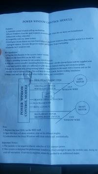

    Witam, zakupiłem na portalu aukcyjnym sterownik domykania 2 szyb BLOW, jednak nie mogę sobie poradzić z jego podłączeniem.
    Poniżej przesyłam schemat podłączenia:
    VW POLO IV 9N - Podłączenie modułu domykania szyb BLOW
    Do tej pory podłączyłem jedynie czarny i czerwony przewód zasilania oraz pomarańczowy pod sygnał z zamka. Jeżeli dobrze rozumiem to biały i zielony pełnią tę samą funkcję co niebieski i brązowy z tą różnicą, iż dotyczą drugich drzwi, jednak nie wiem jak je podłączyć. Z góry dziękuję za wszystkie odpowiedzi.

    moduł który kupiłeś nie nadaje się do tego auta ty potrzebujesz czasówki 15-20 s która po sygnale z zamka poda na niebieski z białym masę
