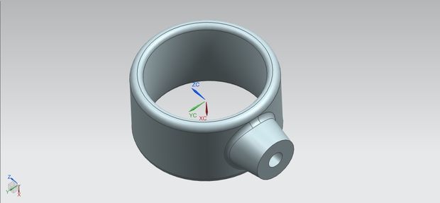

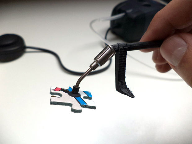

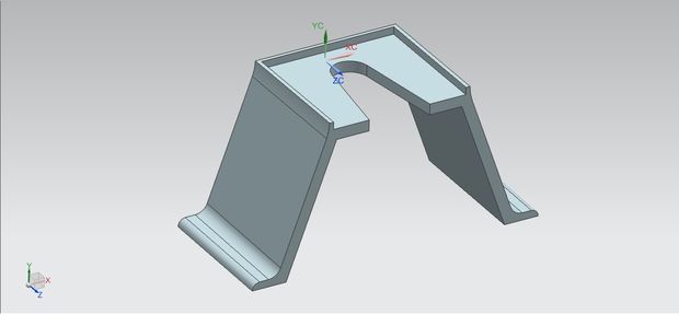

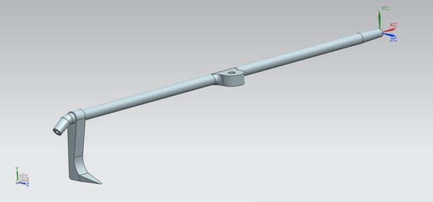

    Coraz więcej osób pragnie pomagać osobom niepełnosprawnym tworząc mniej lub bardziej skomplikowane projekty ułatwiające życie. Poniższy nie należy do projektów elektronicznych, jest dosyć prosty. Jego celem jest umożliwienie układania puzzli osobie, która ma ograniczone zdolności manualne. Jest to specjalny chwytak do puzzli, który pozwala w łatwy sposób precyzyjnie podnosić, pozycjonować i opuszczać puzzle. Urządzenie uruchamiane jest za pomocą dużego przełącznika. W przypadku, gdyby po wyłączeniu "ssania" jakiś puzzel przykleiłby się do chwytaka, można go oderwać za pomocą przygotowanej podstawki.

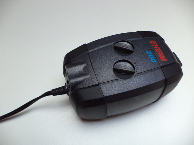

    Autor zaprojektował chwytak w taki sposób, aby łatwo oraz stabilnie leżał w dłoni i nie wymagał od osoby skomplikowanego chwytu palcami lub używania przez dłuższy okres większej siły (dzięki odpowiedniemu podparciu). Został on wykonany w technologii druku 3d. Do urządzenie podpięto końcówki znane z ręcznych chwytaków podciśnieniowych do elementów SMD. Za podciśnienie odpowiada pompka akwarystyczna przerobiona na odkurzacz. Przewód zasilający został podłączony do przełącznika elektrycznego, aby w umożliwić łatwe uruchamianie i wyłączanie.

    Źródło 2 (modyfikacja pompki) http://www.instructables.com/id/Reverse-aquarium-pump-to-vacuum-pump/

    Przykład urządzenia, na który ciężko wpaść, gdy nie ma się styczności z docelowym użytkownikiem. Chyba nigdy bym nie wpadł na to, że można komuś ułatwić układania puzzli. Pozytywna akcja. Tylko czy przypadkiem rączka nie jest zbyt mała dla osób niepełnosprawnych, które nie mogą układać (większych) puzzli?

    @byrrt, tylko takich chwytak wymaga jeszcze większej precyzji (mniejszy przycisk). Wersja elektroniczna jest pod tym względem łatwiejsza w obsłudze.

    Przyssawka powinna być jeszcze obrotowa z łatwym sterowaniem. Złapanie tym czymś puzzla pod kątem pasującym do obrazka może być niemałym wysiłkiem dla osoby niepełnosprawnej. Chyba, że to ma być taka "rehabilitacja". W tej wersji to faktycznie nic innego jak zwykły chwytak sterowany dużym przyciskiem. Poza ideą nic odkrywczego.
  • #7 14758065
    mi_ma
    Tłumacz Redaktor
    Maticool, oczywiście, że to nic odkrywczego, wręcz banalne, ale przydatne dla ludzi niepełnosprawnych. Największy problem, to taki, że masa osób niepełnosprawnych potrzebuje prostych rozwiązań, a nie kosmicznych za dziesiątki tysięcy dolarów.
    Odnośnie kąta, to wydaje mi się, że ta nóżka podporowa, którą można oprzeć o stół ułatwia manewrowanie końcówka i chwytanie prostopadle do powierzchni. Ale nie jestem pewien.
