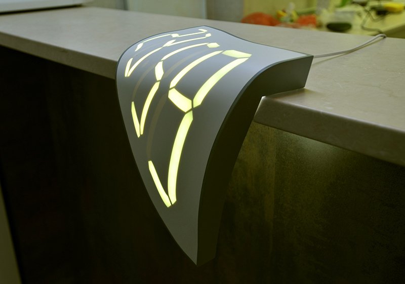

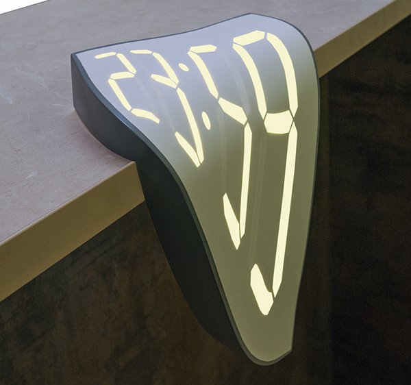

    Kto by przypuszczał, że z kolei ten efekt będzie można podziwiać w rzeczywistości. Poniższy projekt zegara wygląda jak rodem wyjęty z obrazu. Z tą różnicą, że zamiast zegara wskazówkowego widzimy zegar z wyświetlaczami segmentowymi, z których każdy jest oryginalnie powyginany.

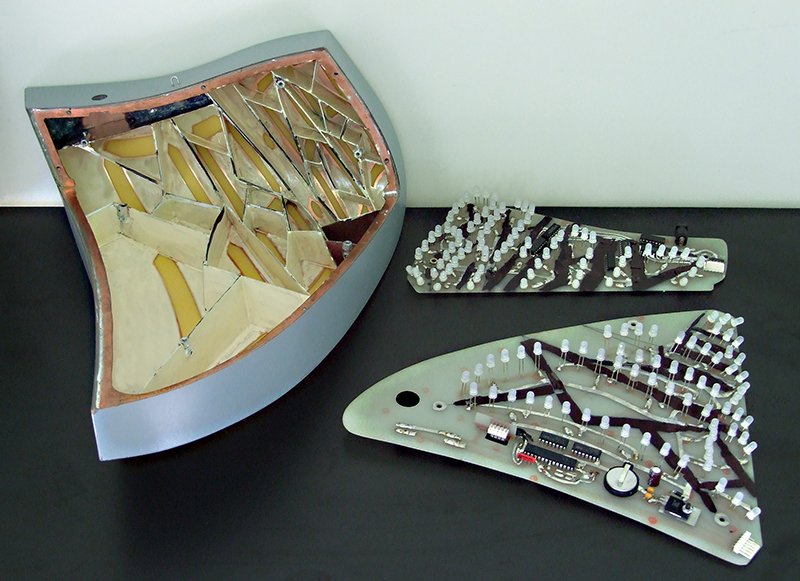

    Jeżeli ktoś chciały kupić podobnie powyginane wyświetlacze segmentowe lub zastanawia się czy można je nad domową kuchenką równie ciekawie przerobić, to niestety się rozczaruje. Całą konstrukcja została wykonana dosyć rzemieślniczo z kawałków laminatu FR4, odpowiednio powycinanych i polutowanych ze sobą. Prześwitujące miejsca w poszczególnych segmentach są podświetlane białymi diodami LED. Obwód drukowany, na którym umieszczono wszystkie elementy elektroniczne został wykonany ręcznie, podobnie jak wszystkie inne laminaty w projekcie. O ile sam projekt od strony elektronicznej nie stanowił większych problemów, o tyle połączenie wszystkich laminatów w jedną całość stanowiła już niemałe wyzwanie. Wszystkie elementy były ręcznie dopasowywane, szlifowane, a łączone poprzez lutowanie. Katorżnicza praca jednak się opłaciła autorowi, ponieważ uzyskał dosyć solidną i oryginalną konstrukcję.
    Wracając do samej elektroniki, to zegar został zbudowany w oparciu o mikrokontroler Microchip PIC18F2525. Całość zasilana może być z zapasowego akumulatora Litowo-jonowego. Co prawda autor nie umieścił na swojej stronie schematu, jednak obserwując zdjęcia nie należy się spodziewać po nim niczego odkrywczego. Koncepcja urządzenia opiera się na odpowiednim sterowaniem grup białych diod, podświetlających mechaniczną konstrukcję niezwykłych wyświetlaczy siedmiosegmentowych.
    Projektowi autor poświęcił sporo czasu i szczególnie zależało mu na efekcie końcowym. Zegar stanowi pewnego rodzaju dzieło sztuki, które autor przedstawił na swojej wystawie, której tematem były różne konstrukcje świetlne, wykorzystujące diody LED.

    Estetyka zewnętrzna na wysokim poziomie, a to się chyba liczy najbardziej w takich projektach. Obawiałbym się tylko, że ciągle zegar spadnie mi na ziemie...
