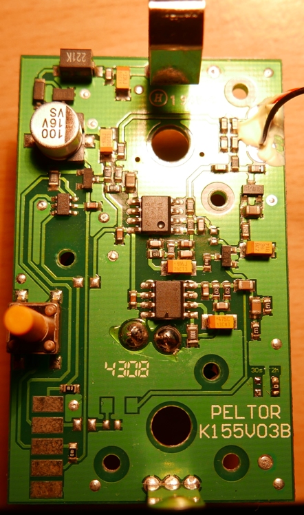

    posiadam nauszniki (Funkcja Push To Listen wyłącza się automatycznie po 30 sekundach) i chciałbym zmienić w nim czas nasłuchu z 30s do np 1godziny. . Producent niestety tego nie przewidział, ale cała nadzieja w Was:)
    Niestety nie znalazłem schematu elektroniki. Mam nadzieje że ktoś pomoże zlokalizować element do podmiany (może to tylko kondensator?).
    Na płytce zlokalizowałem dwa miejsca z napisami 30s i 2h - przylutowanie elementu w miejsce "2h" niestety nic nie dało.

    SERVICE-AV
    Bez schematu to Ty bedziesz musial sie wykazać ;)
    Pomierz napięcia na np. 100/16V , musisz odnaleźć co spełnia tam rolę przedłużenia czasu otwarcia zasilania dla przedwzmacniacza itd.

    jynjeay
    To tak, na tym kondensatorze jest stałe napięcie 3,03V. Z elektroniką miałem niewiele do czynienia więc jedyne co mogę zrobić od siebie to dostosować się do zadawanych mi poleceń.

    SERVICE-AV
    Zrób foto lepszej rozdzielczości aby móc coś odczytać z markowania.
    Jak widzę, te jumpery mające ustalać 30s/2h to nie są raczej połączone z elektroniką, służą tylko do informacji która to wersja PCA :)

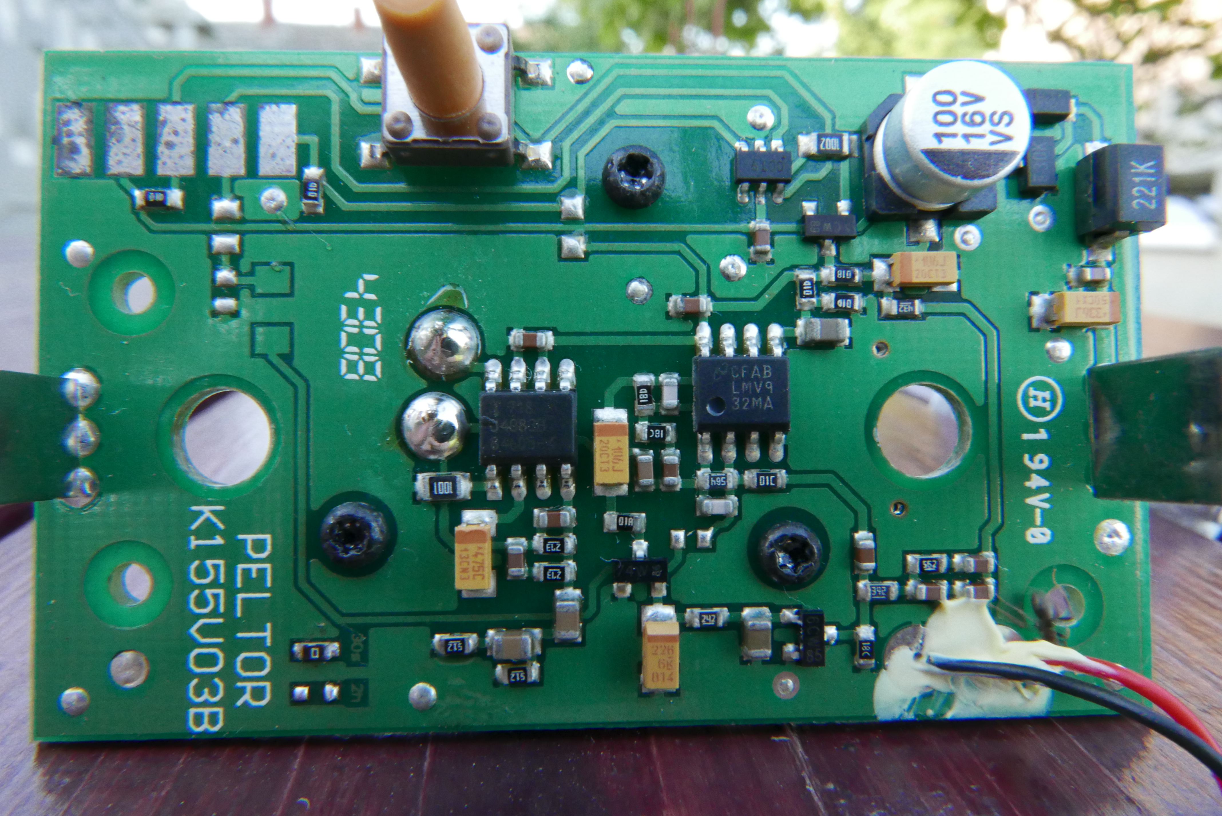

    jynjeay
    Też tak podejrzewałem że to tylko do oznaczenia płytki - ale warto było sprawdzić:)

    SERVICE-AV
    LMV932 to jakiś WO . Drugiego w SO8 jeszcze nie kojarzę - zidentyfikuj sam :)
    Pomierz napięcia przy załączonym układzie i przy braku działania ale z baterią. W punktach kilku kondensatorów tantalowych itp
