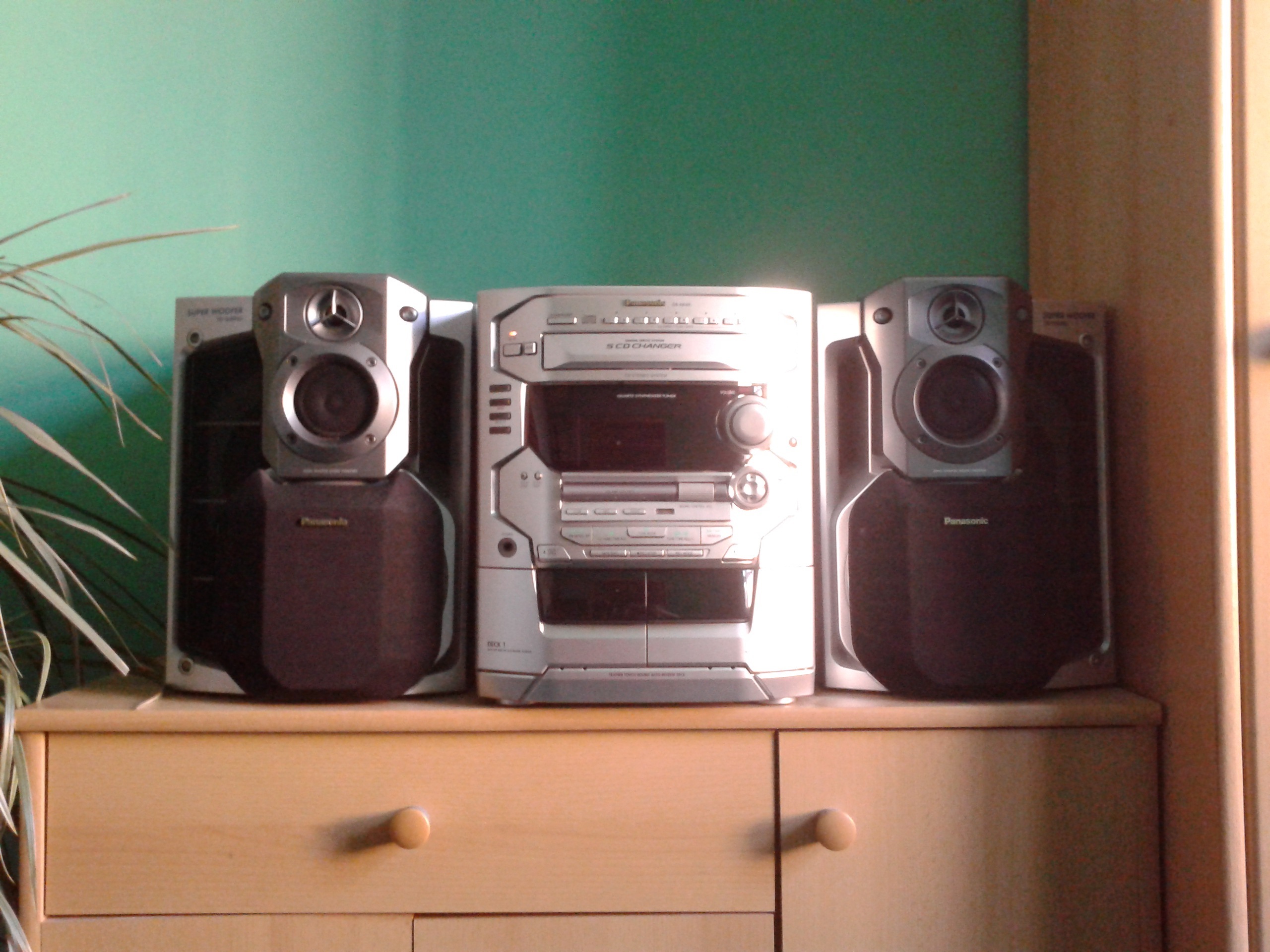

    Witam, w mojej wieży gdy zwiększę poziom głośności (np. -28 db) piosenka nagle zaczyna się przycinać i przeskakiwać. Od razu zaznaczam że problem występuje tylko na odtwarzaczu cd i piosenkach z większym bassem. Dzięki i pozdrawiam.

    niewolno2 napisał:
    Sprzęt jest w tym samym miejscu co głośniki?
    Tak :) Panasonic SA-AK48 - Przeskakiwanie piosenki przy większej głośności

    Oczywiście CD nie powinien się tak zachowywać że jest wrażliwy na wibracje od kolumn, zastosowany tam czytnik miał sporą odporność (gdy był sprawny ;) ). W sprzęcie jest uszkodzenie napędu optycznego-konieczny serwis .

    Zasadnicze przyczyny są dwie:
    - brudne "oczko".
    - kończący się laser.
    Z pierwszym można sobie poradzić przy pomocy np. płyty czyszcącej - z taką szczoteczka podobną do babskich doklejanych rzęs. Z drugą jest problem, bo tanie napędy nie miały nawet możliwości korekcji prądu.
    Pomijam uszkodzenia mechaniczne, takie jak krzywą os napędu czy luzy sanek palnika, wynikające po prostu ze starości i zużycia.
    Ja bym zadał sobie inaczej to pytanie: czy ktokolwiek podejmie się naprawy. Nie zostaje nic innego jak zrobić tak jak radzi kol.SERVICE-AV.
    Mam nadzieje że sprzęt nie ma jeszcze statusu out off service. Swoje lata ma....
    Najprostsza metoda: oddalić głośniki od skrzynki, a sam "odtwarzacz" położyć na czymś miękkim by minimalizować drgania...
    Osobiście niemal nie używam odtwarzaczy CD. Dużo wygodniej jest odtwarzać muzykę z kompa.
    Oddzielną sprawa jest jakość wydawanych płyt CD. Stare płyty - a mam ich sporo - nie przerywają nawet na najstarszym Pionierze 106, jaki posiadam (ponad 20 lat). Mowa oczywiście o oryginalnych CD, nie żadnych kopiach czy piratach.
    Jeżeli odtwarzasz płyty wypalane na domowych napędach DVD, to niczego Ci ten odtwarzacz nie zagwarantuje.
