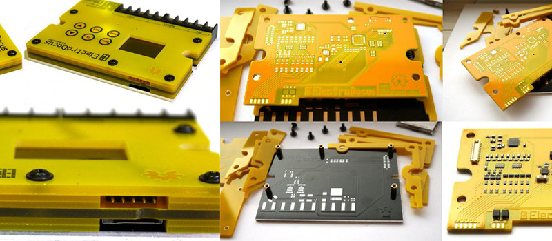

    A tutaj dorzucę jeszcze jeden typ obudowy wykonanej z laminatu. Jest ona o tyle prostsza w wykonaniu, że nie wymaga lutowania ze sobą poszczególnych elementów. Całość została zrobiona w formie kanapki, w której kilka laminatów nakładanych bezpośrednio jeden na drugi tworzy w efekcie końcowym gruba obudowę z otworami na złącza umieszczone na krawędziach, a także przygotowanymi otworami pod śruby i wyświetlacz na wierzchu.
    Efektowne obudowy wykonane z laminatów PCBEfektowne obudowy wykonane z laminatów PCB
    Za wadę względem wcześniej prezentowanych projektów, można uznać brak zdobień na bokach urządzenia... ale to tylko wada estetyczna, natomiast obudowa spełnia swoją rolę i wygląda również ciekawie.
    Osobiście tego typu obudowy jakoś bardziej mi się podobają niż wykonane w druku 3D na tanich drukarkach.
    Obudowa skręcana z FR4 http://hackaday.com/2015/02/27/custom-case-made-entirely-out-of-pcbs/
