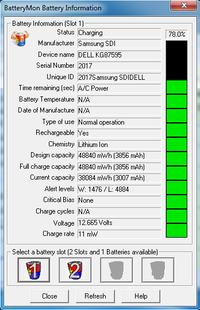

    Od wczoraj mam problem z baterią w laptopie Dell Latitude e4310.
    Bateria podobno nowa. Kupiłem ją razem z laptopem, nie było z nią problemów aż do teraz. Ładuje się normalnie, aż do 78%. Po naładowaniu do 78% nadal wyświetla się komunikat "Podłączony, ładuje", ale stan naładowania baterii się nie zmienia.
    HWiNFO64 pokazuje "Charging Rate" ok. 12W, a kiedy bateria naładuje się do 78% spada do 0.01W.
    Po przytrzymaniu przycisku testowego na baterii nie zapaliły się żadne diody. (zerowe zużycie?).
    Załączam wynik testu programem BatteryMon:
    Dell Latitude e4310 - Bateria - podłączony, ładuje (do 78%)
    ...Problemy z baterią zaczęły się dzisiaj, a wczoraj popołudniu laptop (konkretnie procesor) rozgrzał się do 91°C przy renderowaniu grafiki 3D. Mogło to mieć jakiś wpływ na stan baterii?
    Bardzo proszę o poradę, czy bateria jest uszkodzona i kupować nową, czy może da się jakoś przywrócić ładowanie do 100% pojemności?

    kamilpl123 ma rację - potrzebna kalibracja - ale opis z linku na wiele się nie zda...
    - napięcie baterii sugeruje, że więcej nie weźmie wiec owe 76% to faktycznie może być max. Aby poprawić te parametry najpierw sprawdź w biosie jaki jest status baterii przy tym "pełnym" naładowaniu ( bezpośrednio pod baterią ) w zakładce "batery information" możliwe, ze dalej jest "ładowanie" znikomym prądem ( sugestia ze screna 11mv ) więc lapek skalibruje to sam choć nim "dopompuje" do brakujących 24% trochę to potrwa
    można szybciej - w tym celu bateryjkę należy rozładować ile się da w laptopie - ( a wiele się nie da, bo po wyłączeniu się laptopa ta konkretna bateria dalej będzie miała około 11V z tendencjami wzrostowymi - to za dużo by skalibrować baterię) należałoby ją trochę bardziej rozładować - żarówka byłaby ok, i nie ma potrzeby by w miała 20W, w tej konkretnej sytuacji 5W lub mniej będzie ok - oczywiście 12V.
    żeby rozładować baterię Della żarówką czy chociażby sprawdzić napięcie należy podłączyć się do złącza baterii
    "-" skrajny lewy "+" - skrajny prawy ponadto by żarówka się zaświeciła trzeba połączyć pin 4 i 5 ( od lewej ) może być zwykła zwora ( blaszka drucik etc ) w tym modelu baterii rezystor nie jest potrzebny - jeżeli wykonamy taka zworkę to podłączona do skrajnych wyprowadzeń żarówka powinna się zaświecić.
    następnie czekamy z tak świecąca żaróweczką aż zgaśnie ?? no nieee chyba, że nasza żaróweczka ma 1-2W w innym przypadku odłączamy ją jeśli napięcie na zaciskach spadnie do 9V. - co dalej NIE podłączamy jej - po upływie około godziny mierzymy napięcie na zaciskach ( pamiętać o zworze ) - jeśli sami odłączyliśmy żarówkę przy np 9,3V teraz będzie większe więc sprawdźmy za następne ok 30min czy przestało rosnąć jeśli tak, znowu rozładujmy do 9,3 ( czym żarówka słabsza tym efekt rozładowania lepszy. Jeśli natomiast żarówka sama zgasła, na zaciskach może nie pojawić się żadne napięcie co nie znaczy, ze zepsuliśmy baterię - wystarczy na chwilkę podłączyć ją do laptopa
    jeśli już doprowadzimy naszą baterię do poziomu 9,6V bez większych tendencji wzrostowych - nie wkładajmy jej do ładowania bo cala nasza dotychczasowa praca na nic. Bateria musi się "zrelaksować" czyli po prostu poleżeć spokojnie 2-3 godziny następnie możemy ją ładować. Po naładowaniu nim zaczniemy ja rozładowywać też musi swoje odleżeć.

    Może wyjaśnię kolegom, dlaczego bateria nie doładowuje się do 100 %.
    Proszę spojrzeć na dane ładowania w batmonie. DC i FCC są identyczne, natomiast pojemność bieżącego naładowania jest niższa od FCC i w zasadzie niewiele się zmienia, na co wskazuje bardzo mały prąd ładowania. Otóż powodem tego jest fakt, że jedna z sekcji (ta, która ma największy Rw) jest w pełni naładowana - napięcie na niej wynosi ponad 12,6 V i jest to również końcowe napięcie ładowania baterii. Zatem pozostałe sekcje mają niższe napięcia i są niedoładowane. Stąd braki w pojemności. Jeśli ktoś ma wątpliwości co do logiki mojej diagnozy, to proponuje otworzyć baterię i wykonać pomiary napięć i Rw ogniw.

    12,6 to napięcie pakietu na zaciskach baterii, co wynika ze śladowej wartości prądu ładowania. Czyli na screenie zasilacz jest podłączony, co widać też w zakładce status. (w tej siedzą 3 sekcje po 2 ogniwa), identyczne wartości DC i FC mogą sugerować, że bateria albo nowa, albo po resecie elektroniki chociaż jako iż jest na ogniwach Samsunga - wiec i na stosownym układzie, który nie zawiera w swojej strukturze oddzielnego IMP-TRACK - czyli opiera się głownie na napięciu sekcji i napięciu ładowania pakietu (których nie znamy, gdyż nie mamy screena bez podłączonego zasilacza). W przypadku uszkodzenia sekcji lapek wyłączy się natychmiast po odłączeniu zasilacza, a to się nie dzieje. Oczywiście jeśli dla tej baterii nie przeprowadzimy gruntownej kalibracji problem "76%" zniknie sam, i "rozciągnie się" do 100% tyle, że obecne FCC zmieni wartość na tę jaka teraz prezentuje CC.
