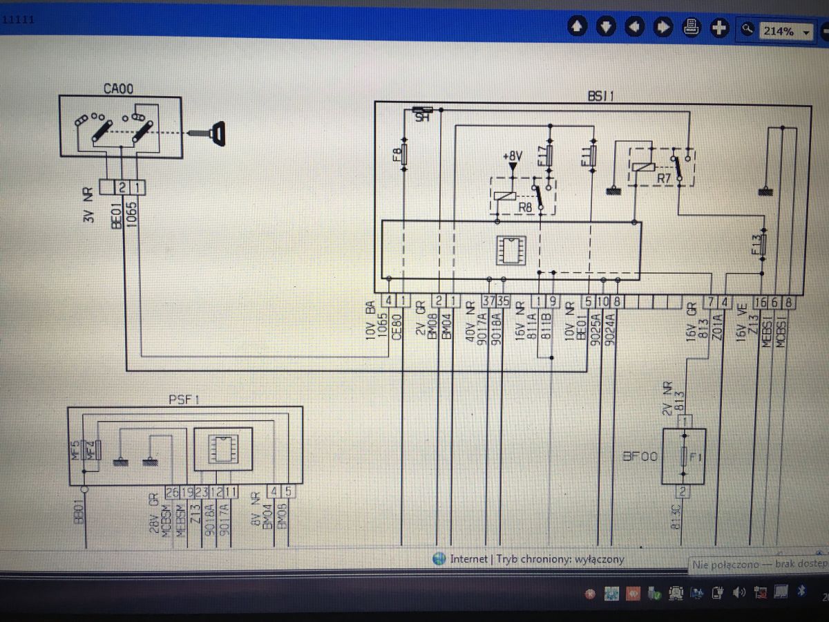

    Mam podobny problem z lusterkami. Partner 1.6 HDI furgon 2014. Z fabryki wyjechał bez podgrzewanych lusterek i pełnymi drzwiami z tyłu. Po sprawdzeniu lusterek okazało się że mają maty i są podpięte pod wiązkę, bezpiecznik 17 też jest i ma napięcie. Na panelu brak przyciski podgrzewania tylnej szyby bo jej nie ma. Zakupiłem panel z takim włącznikiem i o dziwo działa, zapala się lampka i słychać załączenie się przekaźnika na skrzynce. Niestety lusterka nie grzeją. Co jeszcze można sprawdzić?

    Witam, zna ktoś rozwiązanie zagwozdki z lusterkami ? Zapala się lampka i słychać załączenie się przekaźnika w BSI. Niestety lusterka nie grzeją. Jakiś schemat instalacji by się zdał... :)

    Prosze schemat partner III bez klimy i bez podgrzewaanej tylnej szyby.
    Jest tez mozliwosc, ze trzeba opcje podgrzewanych lusterek zaprogramowac w BSI.

    Nie rozumiem co dopisywać do BSI skoro przekaźnik jest wysterowany, brak tylko napięcia

    nie robilem tego nigdy, podalem schemat i wspomnialem, ze moze byc taka potrzeba nie mowie ze 100%
    Natomiast zwroc uwage ze prad grzania lusterek idzie z innego miejsca BSI, dodatkowo na schemacie sa dwa przekazniki oznaczone w BSI co moze oznaczac ze sa osobno do szyby a osobno do lusterek, ale to wie tylko ten co to BSI konstruowal :) )
    Dodatkowo czeka Cie montaz dodatkowej listwy bezpiecznikow, chyba ze ja masz to dokladasz kolejne piny i bezpiecznik, z listwy BF00 idziesz juz do przelotek do drzwi

    Lusterka idą na linii 813... FB00 to pewnie bezpieczniki na przewodach. Bezpieczników na przewodach w oryginale mam dość sporo. Widać tylko że auta zostały zrobione po patracku z elektryką. Masakra :(
