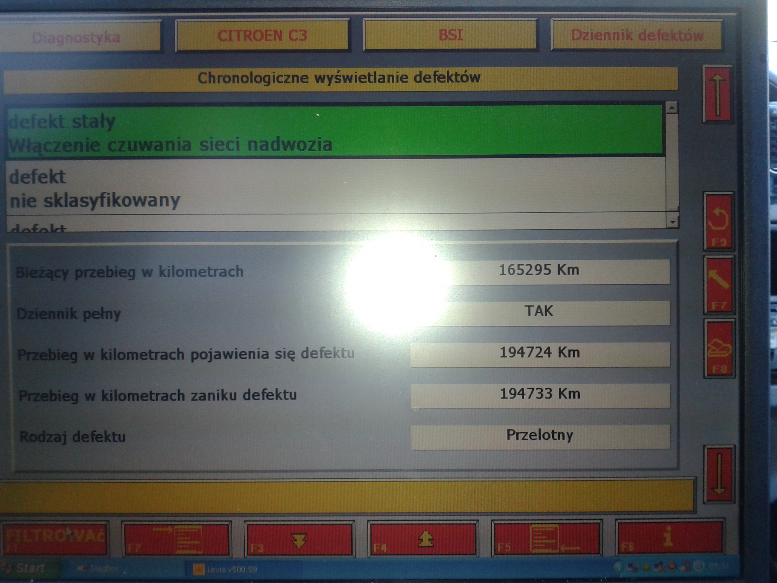

    Witam.Kłopot mój polega na tym że kupiłem citroena c3 Piękny i nie zkazany żadnymi stłuczkami itd.itp.w wersji sprzedającego: co po dokładnych oględzinach było bzdurą i z określonym przebiegiem km co wskazywał licznik km. Czy jak mam dowody na oszustwo mam prawo dochodzić odszkodowania? Jako jeden z dowodów załączam zdjęcie z przyrządu diagnostycznego lexia ? Citroen C3 - Jak dochodzić odszkodowania za oszustwo przy sprzedaży auta? Citroen C3 - Jak dochodzić odszkodowania za oszustwo przy sprzedaży auta? Gdzie mam dochodzić sprawiedliwości i czy wogóle warto.Jak długo można tolerować taki machlojki?

    Błąd - włączenie czuwanie sieci nadwozia jest w BSI.
    Może miał wymieniane BSI i stan km wystąpienia błędu jest z BSI.

    To co jest w dzienniku zdarzeń (przebieg) to fikcja. Sam widziałem samochód o realnym przebiegu około 70 tys km a w dzienniku różne pierdoły jakie pojawiły się grubo po setce.
    Zresztą pomyśl logicznie, ktoś cofał przebieg czyli musiał go pyknąć liczniku jak i BSI i nie wyczyścił dziennika?

    Witam.Przed zakupem auta sprawdzałem go lexią ale popełniłem błąd bo sprawdziłem tylko ostatnie zapisane błędy i te zgadzały się z licznikiem a trzeba było przejżeć całą historię błędów.Przekręt był wykonany przez poprzedniego właściciela a nie od tego co ja kupowałem ponieważ miał faktury na naprawy i wymiany części z pomniejszonym stanem, czyli licznik został cofnięty co najmniej z 194tys na 120tys.Nie było żadnych wymian bsi . Zygan58
