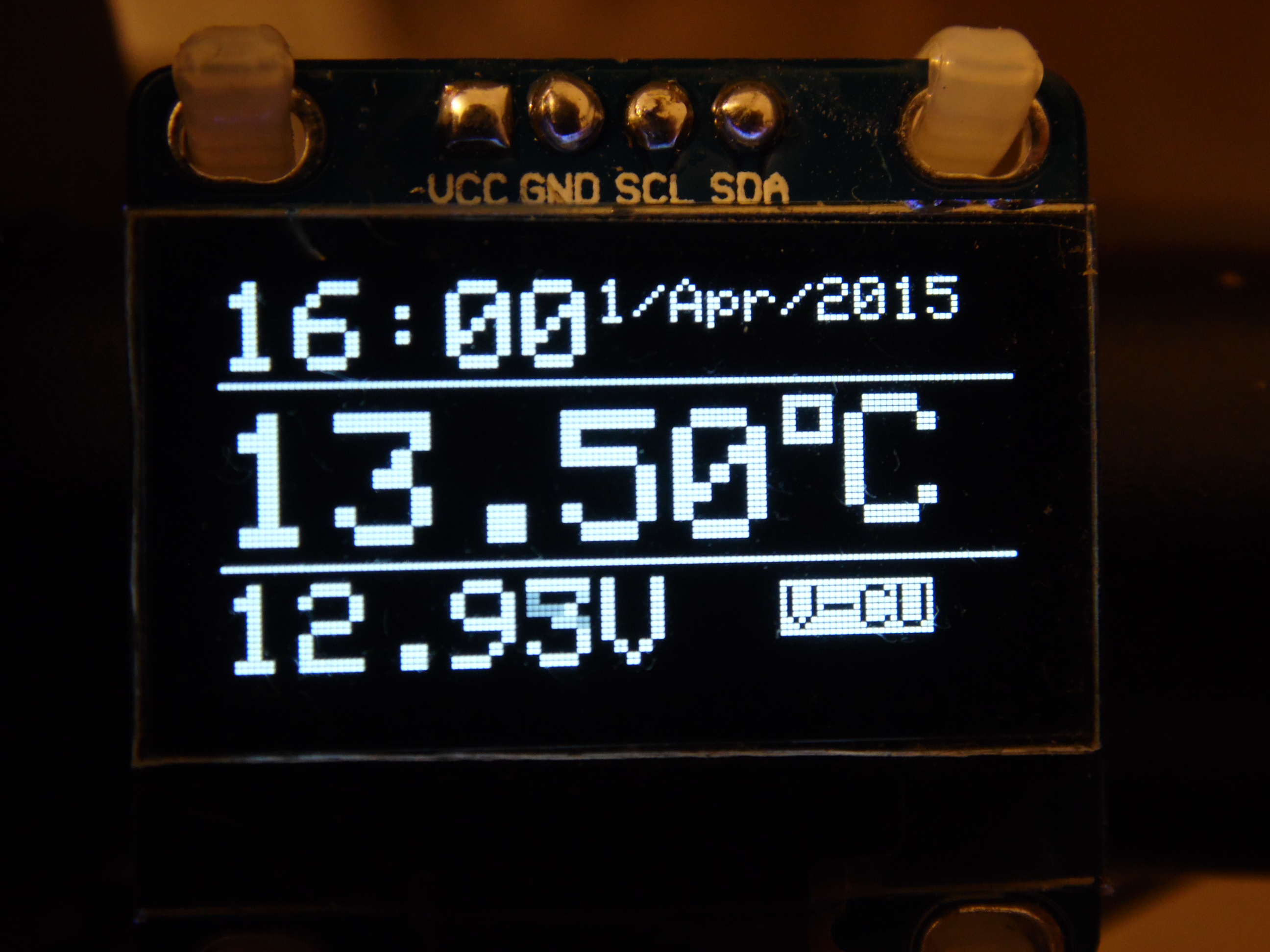

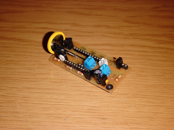

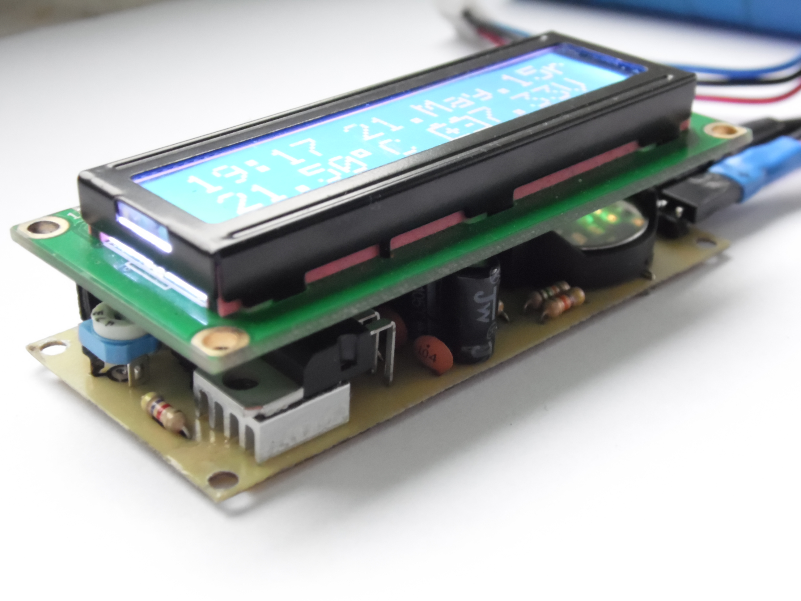

    Też sobie jakiś czas temu zrobiłem taki projekcjik do mojego motoroweru. Programowałem także w arduino.
    Mam już to około 2msc czasu i mogę powiedzieć to i owo.
    Mój jest na wyświetlaczu 16x2 (kiedyś właśnie na OLED 0.96" ale to nie wypaliło- napiszę niżej dlaczego)
    Wygląda to tak:
    3-funkcyjny wyświetlacz do motocykla na Arduino
    3-funkcyjny wyświetlacz do motocykla na Arduino 3-funkcyjny wyświetlacz do motocykla na Arduino
    No i jak narazie co mogę powiedzieć:
    -DS1307 nie nadaję się niestety, po 2tygodniach śpieszy się już o 15min! Zaprojektowałem już płytkę pod DS3231 tylko czekam aż mi przyjdzie z ebaya i będę testował.
    -widoczność na tym wyświetlaczu LCD jest naprawdę dobra
    - przydaję się niesamowicie :)
    Jeszcze przed wyświetlaczem LCD 16x2 robiłem na malutkim wyświetlaczu OLED.
    Ale niestety ten wyświetlacz się nie nadaje:
    - jak przyświeci słońce kompletnie na nim nic nie widać!
    - trzeba się było przybliżać żeby w ogóle coś na nim zobaczyć
    - i najgorsze to to że wyświetlacz sam od siebie padał- po 2 tygodniach po prostu przestawał działać. Wymieniałem 2 razy, ale w końcu stwierdziłem że to się nie opłaca.

    OLED ten 0.96" miałem kilka dni temu w ręku no i wrażenie słabe. Bardzo mały jednak.
    Niby kontrast dobry a w słońcu jakoś nieczytelny, no może dlatego że to maleństwo.
    Gdyby tak dorwać większy powiedzmy 2" byłoby lepiej. To z kolei zwiększy koszt.
    Raczej skupię uwagę na LCD Nokii 1,5" (np. z 5110). Sprawdzony w setkach projektów no i tani.

    LCD 16x2 robi dość duży gabarytowo projekt. Zmieściłeś wszystkie dane na jednym ekranie dzięki temu to fakt. Ale czy podczas jazdy naprawdę koniecznie potrzebujesz obserwować napięcie baterii czy temperaturę?
    Jak wygląda obudowa? Jest szczelna?
    I zapodaj schemat urządzenia.

    Tak korekcja tylko przez program, chciałem dać przyciski ale już nie ma miejsca a chciałem żeby wszystko schowało się pod wyświetlaczem.

    Schemat: (już na DS3231, z DS1307 już niestety nie mam)
