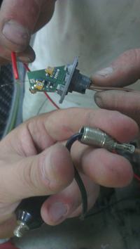

    od miesiąca zapadła cisza, po podłączeniu do reflektometru wskazówka ani drgnie :cry:
    po kolei:
    1. Radio na pewno sprawne - podłączałem starą sirio ml 145 i działa aż miło
    2. oryginalny kabel od radia do anteny położony w samochodzie jest ok - ma przejście na gorącej żyle i masie, żadnego zwarcia
    3. promiennik choć nie wiem czy tak należy go sprawdzić ale przejście też ma
    Pozostaje ten cymbał zamontowany w dachu, nie rozbierałem bo podkleiłem górę klejem do szyb. Przejścia nie ma po podłączeniu kabla na gorącej żyle do tego
    Sirio Triflex - Antena przestała działać - Cisza
    moje pytanko co tam się mogło stać, czy to można naprawić rozebrać w ogóle (nie rozbieram bo może będzie musiało to zostać na stałe :cry:

    znalazłem dziś w końcu czas :-o
    udało się to rozebrać
    niestety ta antena chyba ma coś poważniejszego uszkodzone, po wymianie druta (gorącej żyły) (drut był chyba dobry, oderwałem go przy rozbieraniu obudowy)
    przejście jest UWAGA nie na tym kablu którym powinno, nie wychodzi na wtyczkę cb tylko patrz foto (czerwony i czarny kable od miernika)
    to jest chyba wtyczka z radia :lol:
    dobre jaja, ta antena dostała chyba jakiegoś pioruna :lol:
    powiem tak, szukam już czegoś czym bym mógł na stałe by estetycznie wyglądało pozbyć się dziury w dachu.
    Niestety zawiodłem się na tej antence
    i osobiście nikomu nie polecę, fajnie wyglądała i to tyle
