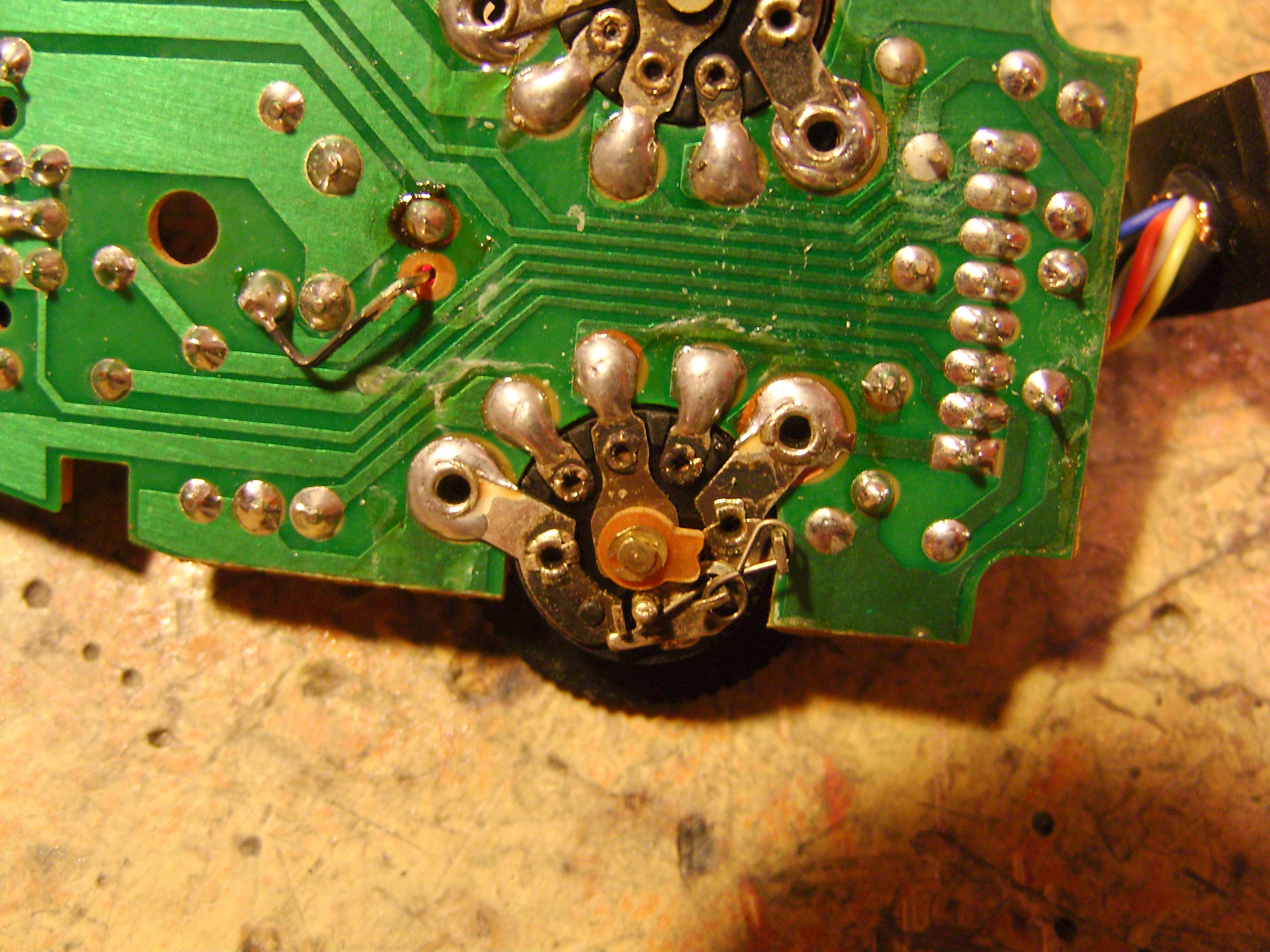

    Witajcie!
    Wiem, że na temat tych głośników było 30 tematów, ale rozwiązania nie znalazłem.
    W w/w zestawie przestał działać prawy tylny głośnik i przypuszczam, że ma to związek z potencjometrem w pilocie.
    Przed awarią, przy włączaniu zestawu, słychać było trzaski w tym jednym głośniku.
    Po jakimś czasie całkiem przestał działać. Podłączyłem do innego gniazda i gra, czyli to nie wina głośnika.
    Foto potencjometru:
    Creative - Inspire 6700 6.1 i potencjometr w pilocie.
    Jakie oznaczenie nosi ten potencjometr?
    Potencjometr jest jednocześnie włącznikiem.
    Gdzie można taki nabyć, ewentualnie, czy ktoś z Was ma taki pilot na zbyciu?

    sosarek
    Sprawdziłeś kabel sygnałowy? Równie dobrze uszkodzeniu mogła ulec końcówka mocy.

    gradek83
    Sprawdź te 8 przewodów jakie dochodzą do pilota może jeden z nich jest uszkodzony. Sprawdź czy w podpinanych słuchawkach masz dźwięk w obu przetwornikach dźwięku.
    Głośnik ten który niby nie gra nie gra w cale czy przy podstawieniu do ucha coś słychać?

    korrus666
    Poziom 40  
    A ja coś kojarzę że tam do regulacji głośności to jest układ scalony, który sterowany jest napięciem. Te układy są chyba dwukanałowe, więc jest ich pewnie kilka a uszkodzony może być ten od tylnych głośników. Oczywiście mogła się też uszkodzić końcówka mocy od tego kanału. W każdym razie potencjometr wykluczam.
