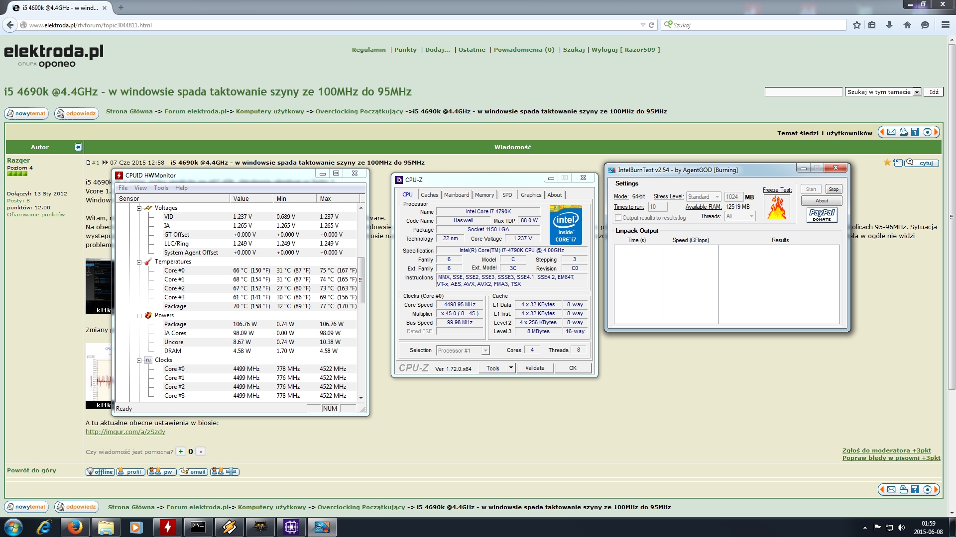

    i5 4690k @ 4.4GHz, mobo gigabyte ga-z97-d3h, chłodzenie silentium pc fortis 2.
    Vcore 1.238 (offset +0.12), VRin 1.8, (stabilny).
    Windows 8.1 x64, plan zasilania- maksymalna wydajność.
    Witam, nie wiem już czy powinienem tego posta pisać tu, czy może pod problemami z software.

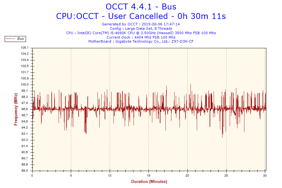

    Na obecnych powyżej ustawieniach mam problem w postaci zmniejszonego zegara na windowsie. W biosie monitor pokazuje mi 4.4GHz i 100MHz na szynie, ale po przejściu na windowsa cpuz podaje jedynie około 4.2GHz i szynę skaczącą w okolicach 95-96MHz. Sytuacja wystepuje i w idle na pulpicie przy 40 stopniach i pod obciążeniem przy 80. Ustawiłem w biosie na minimum opcję Spread Spectrum i wyłaczyłem wszystkie tryby oszczędzania C3, C6, C7 i eista ale niczego to nie zmieniło. Co ciekawe np soft Intela w ogóle nie widzi problemu.
    i5 4690k @4.4GHz - w windowsie spada taktowanie szyny ze 100MHz do 95MHz
    Zmiany prędkości szyny pod obciążeniem.
    A tu aktualne obecne ustawienia w biosie:
    http://imgur.com/a/zSzdy

    Na stockowym taktowaniu też pokazuje BCLK 95-96MHz? Masz ustawione na sztywno 100MHz w UEFI czy na "auto"? Próbowałeś podbić manualnie BCLK żeby wyrównać taktowanie? Aktualizowałeś UEFI? Ja też mam podobne skoki na swoim procesorze. Może nie aż tak wielkie, ale zerknij na poniższy obrazek (taktowanie min - max w HWMonitorze).
  • #3 14755974
    Razqer
    Na 3.5GHz pokazywało 100mhz, na 3.9- 99, na 4.2 - 97, a przy 4.4GHz- 95mhz. Ustawiałem manualnie, aktualizowałem bios. Nic nie pomogło.
    Na innym forum natomiast napisali mi, że to błąd samego algorytmu którego używa CPU-Z i OCCT. Porównanie wyników z innymi programami tego typu wydaje się potwierdzać ten zarzut.
