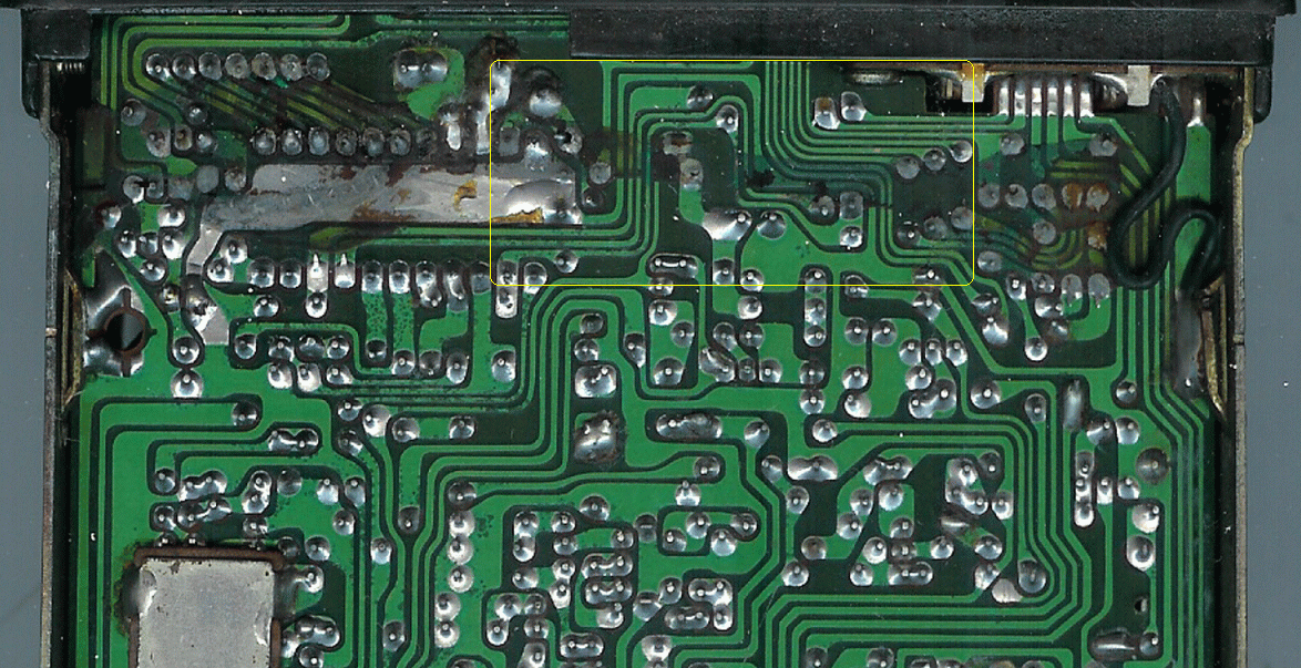

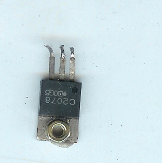

    Witam mam problem ze swoją Cobrą 19 plus , ot kupiłem jako uszkodzona za bezcen ..Po rozkręceniu obudowy i wyczyszczeniu płytki odpaliłem radyjko,podpinam antenkę wszystko gra .Jednak moja radość nie trwała zbyt długo zobaczyłem ze jeden z tranzystorów który ma nie dotykać do metalowej ramki która jest masą zwiera do masy i sru coś sie zakopcilo. Odpalam ponownie radio wszystko działa wiec "mobilki mobilki jak i gdzie mnie słychać?" Głośno i wyraźnie szkoda ze w obrębie kilometra . Podłączam miernik swr wskazówka ani drgnie sprawdzam na Walkerze wszystko gra wychyla sie pięknie. Przy nadawaniu podświetlają sie tylko dwie pierwsze pałeczki .Nie mam pomysłu co jest nie tak.Tranzystory sprawdziłem jako diody wszystko ok , moc wyjściowa na poziome 2,5W .Moze ktoś miał z takim czymś do czynienia ? Prosze o pomoc pozdrawiam ;)

    Polączenie z PCB jest bardzo dobre driver jak i końcówka sa ok mają zasilone kolektory 11,95 V co do diody nie moge jej znaleść gdyż moje radio ma zupełnie inne oznaczenia niż schematy. Jesli chodzi o swr nie drgnęła wskazówka na antenie sama fala stojąca.PWR na sztucznym obciążeniu 2,5W jak wyżej pisałem. Antena zestrojona na swr=1.2-1.3 . Objawy nie świecą sie pałeczki wszystkie nawet na sztucznym .

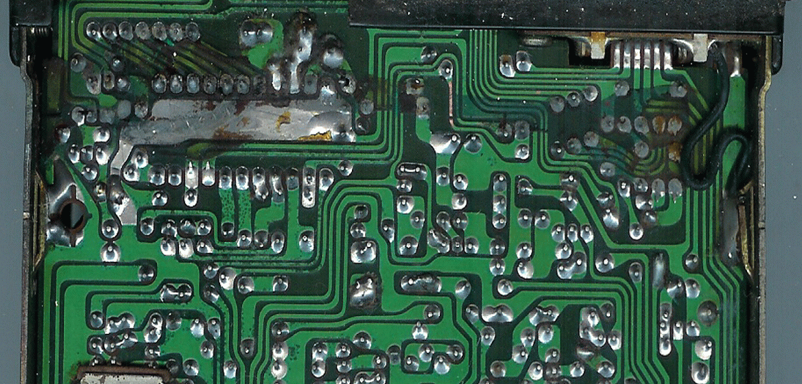

    kod błędu Akurat z tą ścieżką to proste zjawisko fizyko-chemiczne. Wyłączenie zasilania nie wyłącza podtrzymania pamięci kanału w syntezie. Dodajmy jakiś elektrolit ( jakikolwiek płyn przewodzący), różnicę potencjałów, + trochę czasu i będzie efekt jak na Twych zdjęciach.
    Też kilka takich przypadków miałem.
    Chciałbym zobaczyć PCB tej 19-stki. Być może faktycznie była słaba przekładka termoprzewodząca między kolektorem PA, a chassis i upaliło cewkę/dławik w kolektorze?
    Jednak nie wpływało by to na odbiór, a jedynie na nadawanie. Opcja która wydaje mi się mało prawdopodobna, to przebicie w którymś z kondensatorów Π-fitra( dość często spotykana usterka w nowszych radiotelefonach w montażu SMD). Odnośnie samych tranzystorów PA,
    taki tranzystor składa się z kilku-kilkunastu pojedyńczych tranzystorów( jak większość tranzystorów w.cz. PA). Upalenie kilku połączeń emiterów w strukturze powoduje spadek mocy, multimetrem ciężko wykryć.

    Faktem jest, że oryginał ciężko znaleźć. A malowanek od groma. Nie zmienia to faktu, że na odbiór nie powinien mieć wpływu.
