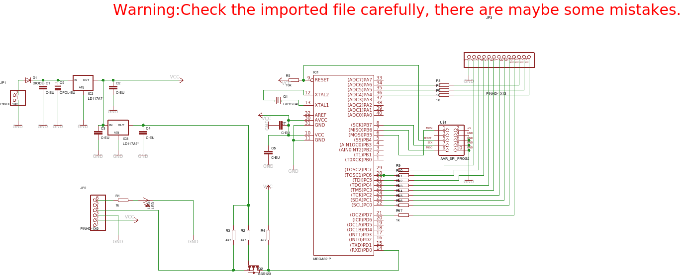

    Próbuję drukować na zwykłaj drukarce igłowej przy pomocy ATMega32, podłaczoną mam szynę danych, oraz sygnały sterujące STROBE, ACK, ERROR, BUSY, oczywiście masa.
    Pomiędzy procesorem a pinami wtyczki są szeregowo rezystory 1k.
    Mam 2 drukarki Oki 3320 i Citizen Swift 90s. Citizen drukuje, natomiast Oki milczy jak zaklęta.
    Dodatkowo jak włączam zasilanie mojego układu to Citizen jakby się resetował/inicjalizował, Oki milczy.
    Jakieś pomysły?

    Nawet trzy:
    1. Pokaż schemat.
    2. Pokaż kod.
    3. Wyrzuć rezystory szeregowe lub zastąp np. 100..200 R.

    Oto schemat:
    AVR ATMEGA32 - Podłaczony do drukarki przez lpt nie drukuje na OKI 3320
    Oto kod:
    Kod: C / C++
    Zaloguj się, aby zobaczyć kod
    Niestety usunięcie rezystorów nie pomogło. Dalej drukuje na Citizenie nie drukuje na Oki.
    Rafał

    Ale OKI to drukarka igłowa zgodna z Epson oraz IBM Proprinter.
    Cały czas wydaje mi się że OKI (w ogóle standard LPT) wymaga jeszcze czegoś poza 8 lini z danymi oraz STROBE, ACK, BUSY, ERROR
    Rafał

    1. Centronics w praktyce nie wymaga ACK, a nieskuteczne testowanie ACK może sprawiać kłopoty.
    2. Masz odwrócone definicje STROBE:DOWN i STROBE_UP - zamień.
    3. Poprawniej będzie:
