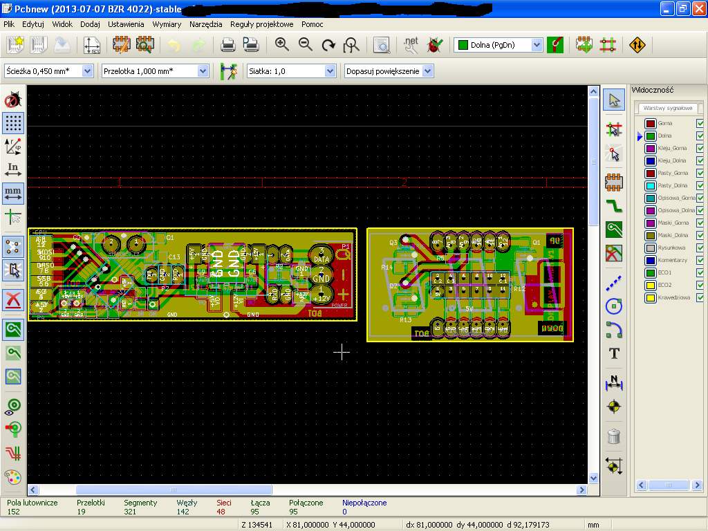

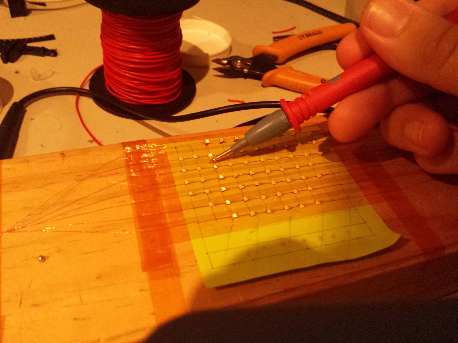

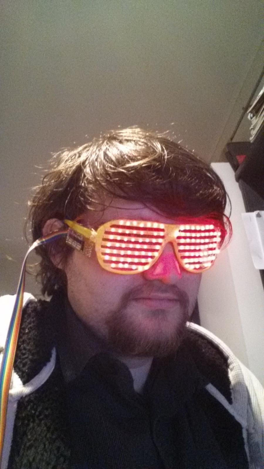

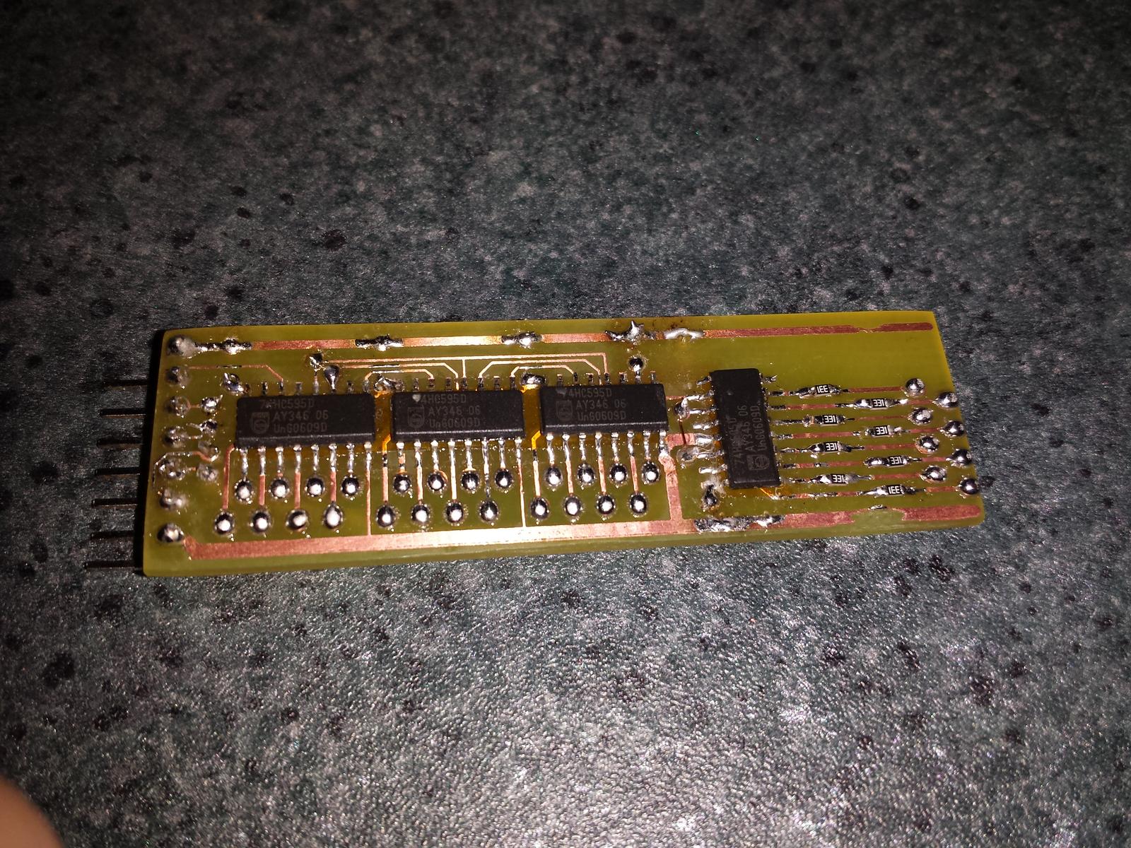

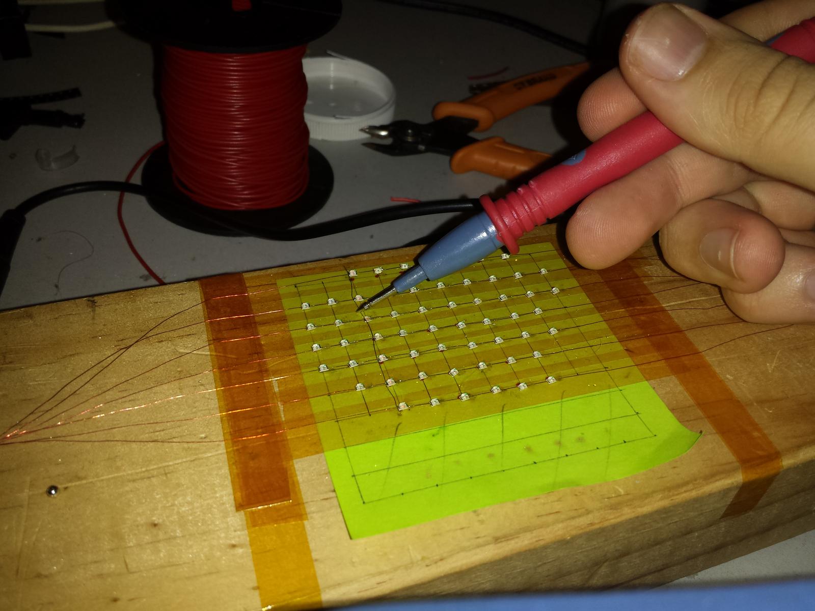

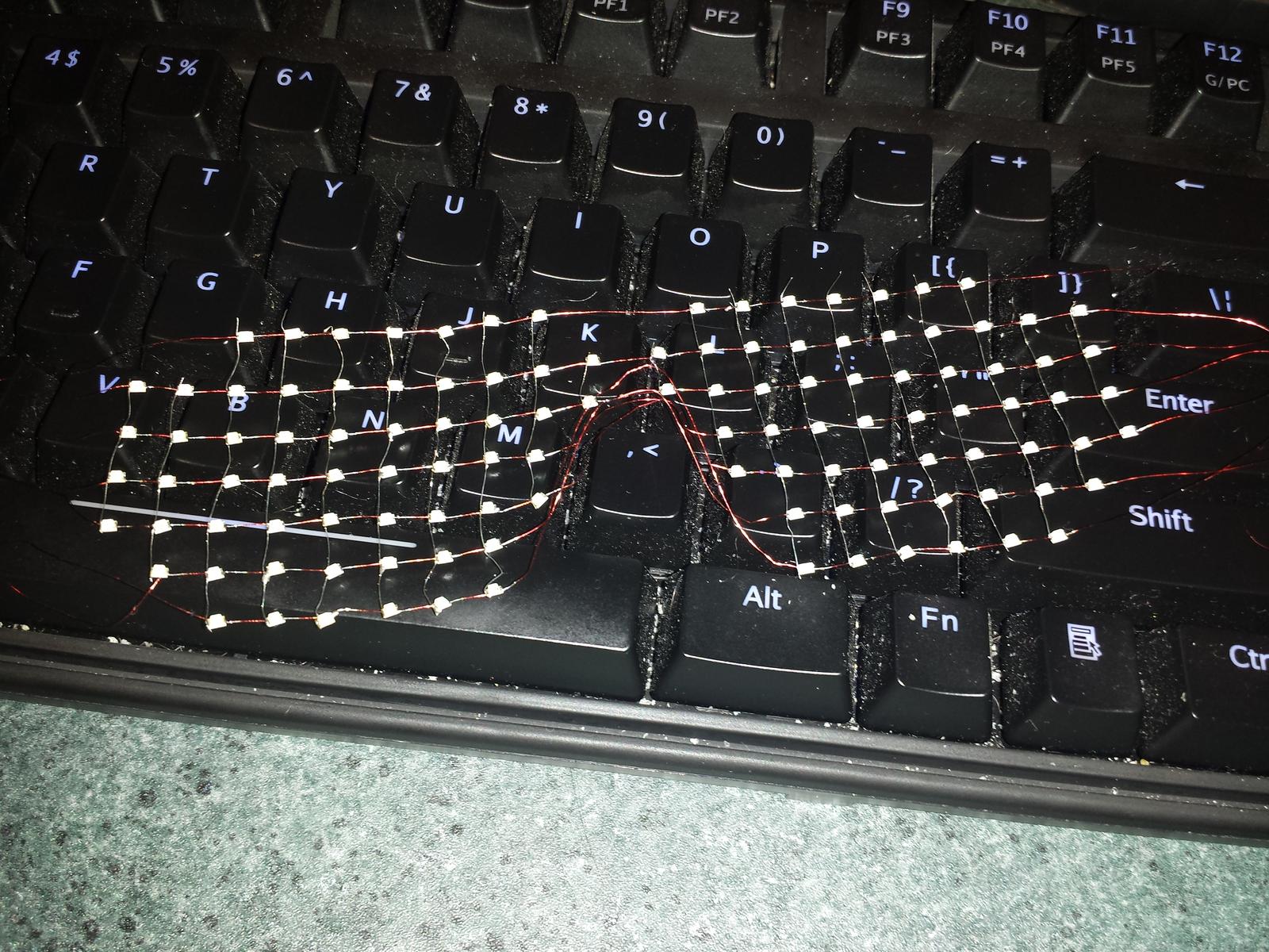

    Poniżej możemy podziwiać film i zdjęcia z budowy projektu podświetlanych okularów. Na stronie źródłowej brak jest szczegółowego opisu projektu, jednak z samych zdjęć, krótkich komentarzy na stronie z galerią projektu oraz na youtube można nieco wywnioskować. Same okulary zbudowane są w oparciu o moduł Arduino micro (ale tylko na razie) oraz zaprojektowany przez autora w eagle'u obwód drukowany z rejestrami przesuwnymi 74HC595. W centrum uwagi projektu są oczywiście 122 diody LED w obudowach SMD, które w dosyć pracochłonny sposób zostały przylutowane najpierw na pająku zrobionym na bazie przewodu nawojowego, a następnie umieszczone na okularach, najprawdopodobniej przy użyciu gorącego kleju. Póki co, obwód z rejestrami przesuwnymi przymocowany jest z boku okularów i połączony przewodem taśmowym z modułem Arduino. Poniżej znajdziecie film pokazujący wyświetlane testowe sekwencje świetlne.
    Projekt dopiero raczkuje. Autor chciałby, aby moduł tryby sekwencji świetlnych były sterowane z aplikacji na smartfona, który komunikowałby się poprzez Bluetooth. Widząc samozaparcie autora, możemy się spodziewać, że w przyszłości postanowi on zaprojektować odpowiednie obwody drukowane, które pozwolą wyeliminować przewody i stworzyć kompletne, LEDowe okulary.

    LA72
    Poziom 41  
    Gdyby jeszcze od strony twarzy był jakiś filtr by migające diody nie niszczyły wzroku...
    Na pewno to nie gadżet dla epileptyków.

    danielpoland
    nouki napisał:
    Może ktoś wie co to za program widnieje na zdjęciu?
    Wygląda jak KiCad, ale pewności nie mam.
    Podświetlane okulary szczelinowe
  • #6 14759146
    Zuliczek
    Tak, zdecydowanie jest to KiCAD

  • #8 14762168
    mi_ma
    Tłumacz Redaktor
    Nie skądże. Oślepiając się autor zawęża źrenice przez co chroni się przed mniej oślepiającym słońcem... takie "pół-aktywne" okulary przeciwsłoneczne bez szkieł... :D
