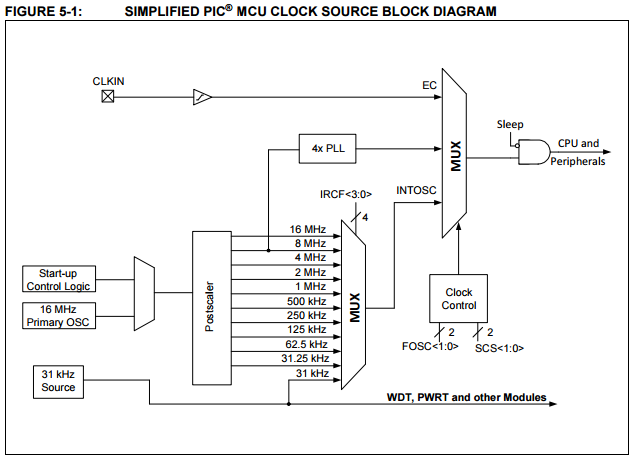

    Dodatkowo kolejne pytanie :D .. jak ustawiać prędkość taktowania mikroprocesora ?
    PIC16F1459 - Jak programować PIC po doświadczeniach z AVR (Arduino)?
    Przypuśćmy że chcę ustawić PIC12LF1552 na 1MHz (internal) - jak mam ustawić bit FOSC ?

    Aby skonfigurować taktowanie to po pierwsze w programowalnych bitach konfiguracyjnych wybiera się źródło taktowania na Internal Oscilator. Nie wiem czy w nowym MplabX też, ale w starym Mplab 8.x po stworzeniu projektu dla danego mikrokontrolera wybieramy w menu Configure->Configuration Bits... i tam mamy wszystkie te bity programowalne.
    Gdy już wybierzemy sobie źródło taktowania jako wewnętrzny oscylator to już w kodzie podczas działania programu możemy ustawiać jego taktowanie wpisując odpowiednią wartość do bitów IRCF rejestru OSCCON. Szczegóły w dokumentacji w dziale Oscilator Module.

    Marek_Skalski napisał:
    @mariomario
    Znalazłeś rysunek dystrybucji sygnałów zegara, ale do opisu rejestrów już nie przewinąłeś? Zapoznaj się z treścią strony 42. w DS40001674E; w szczególności: REGISTER 5-1: OSCCON: OSCILLATOR CONTROL REGISTER i nie zadawaj zbędnych pytań.
    ok znalazłem :)

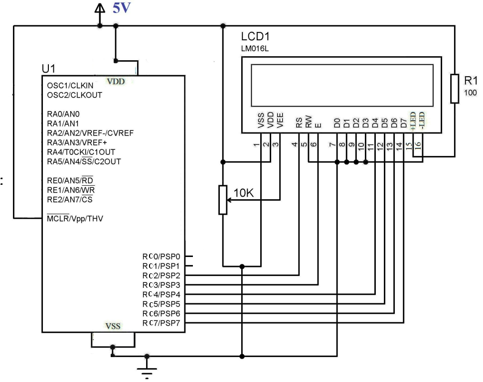

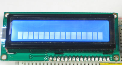

    Po pierwszych bojach a czymś bardziej ambitnym niż "blink", a mianowicie obsługą wyświetlacza HD47780 (takiego -> Link) już nie mogę się połapać co robię źle - wyświetlacz ten po podłączeniu wg. schematu poniżej wyświetla takie coś:
    uC PIC16F1459, kość programowana była bezpośrednio z programatora i proces programowania i weryfikacji był poprawny, programator PICkit3, kod programu (pisane i kompilowane w MPLAB X IDE v3.05 + kompilator MPLAB® XC8 Compiler v1.34), dodatkowo plik lcd.h jest w tym samym folderze co plik main.c:

    Upewnij się, że wszystko dobrze podłączyłeś. Mi się tak robiło w projekcie miernika pojemności, gdy jeden z przewodów "nie stykał".
