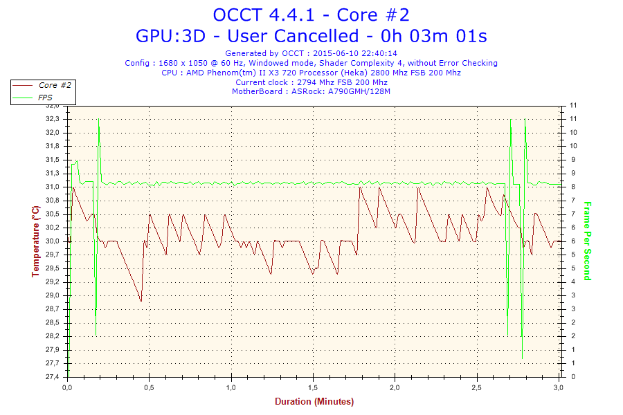

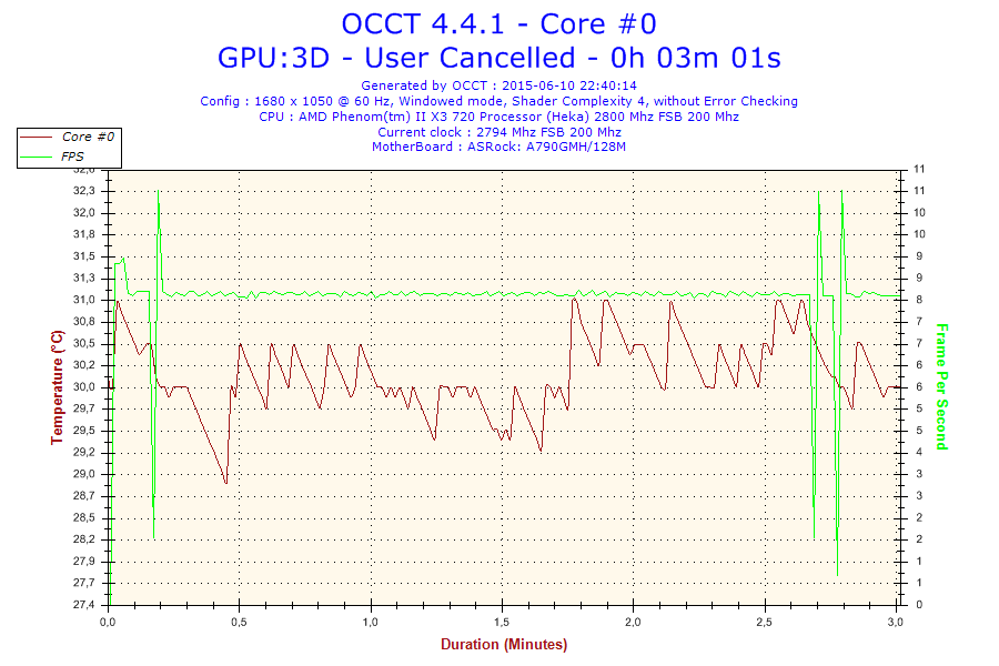

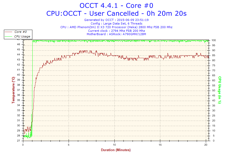

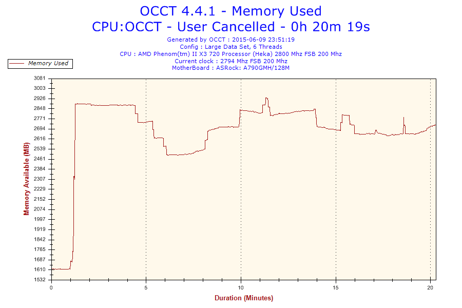

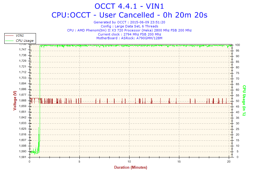

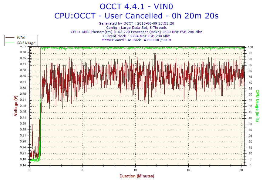

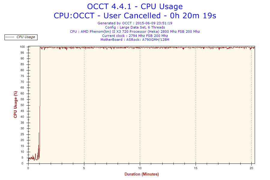

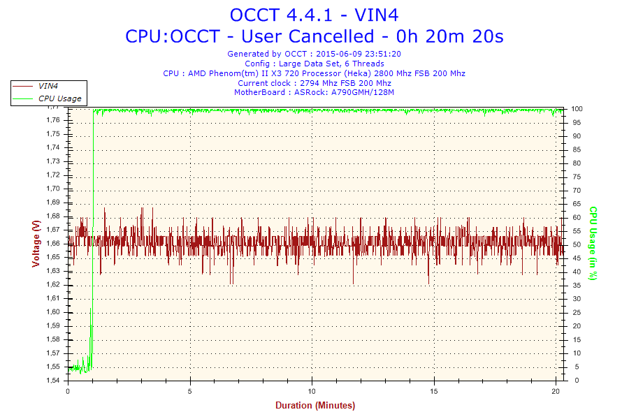

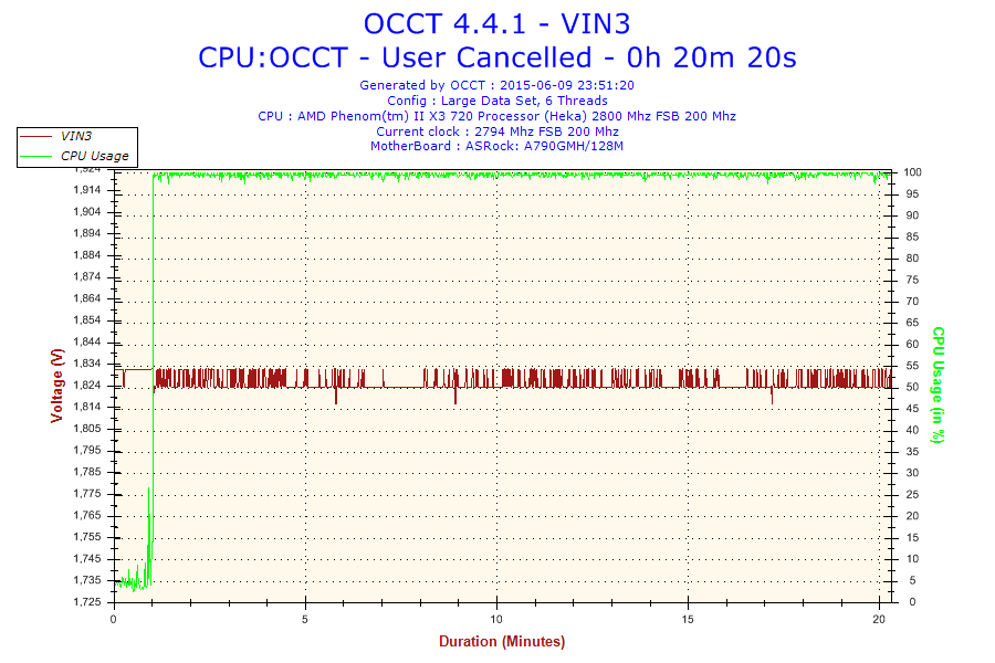

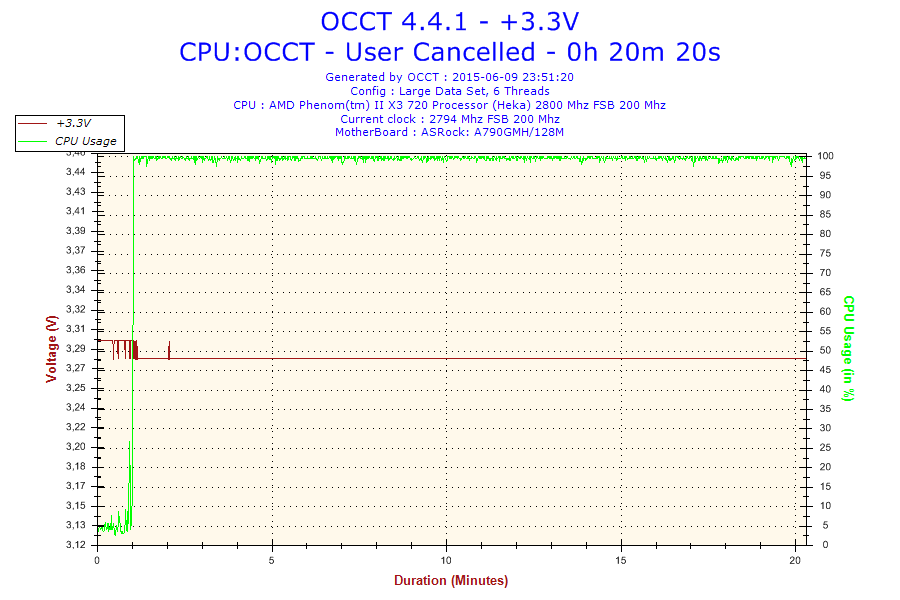

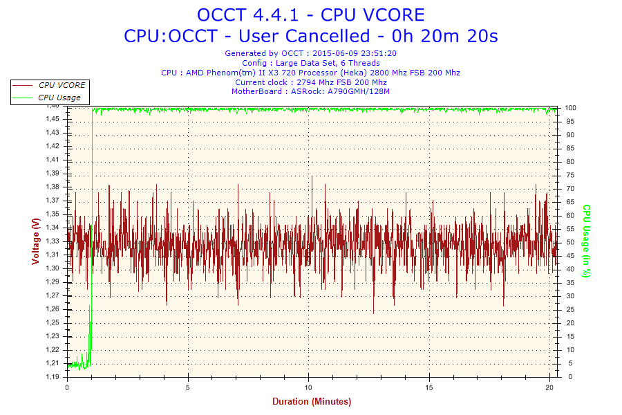

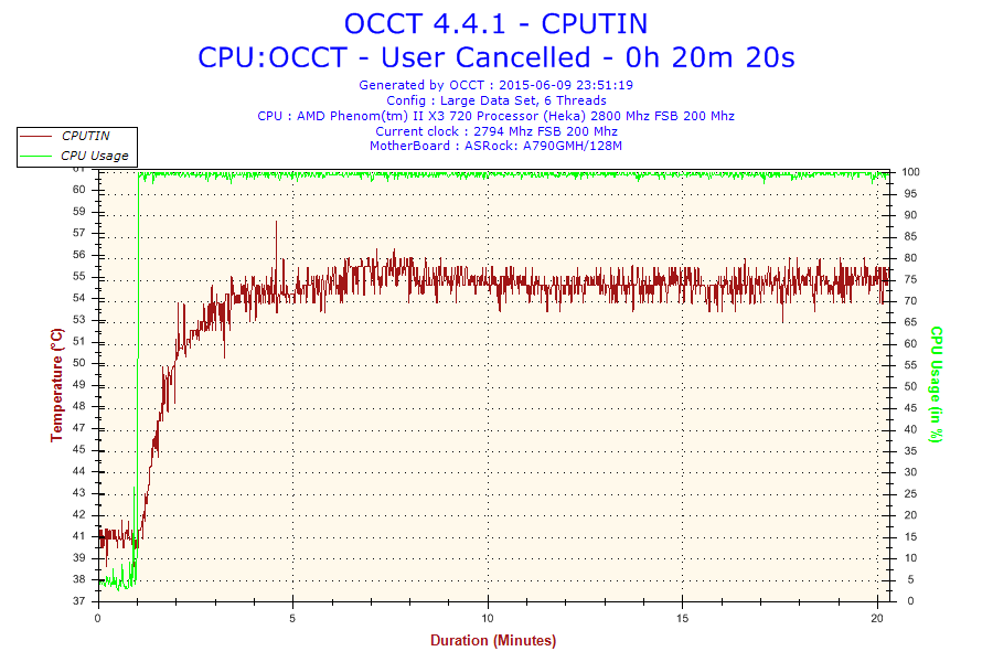

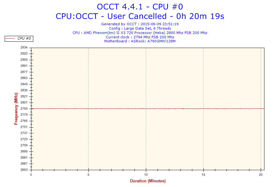

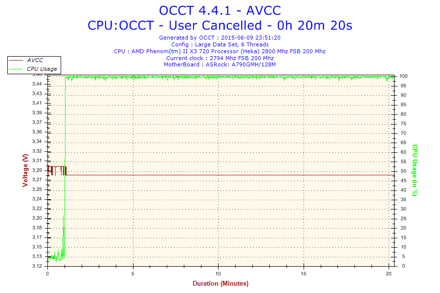

    krychu0505

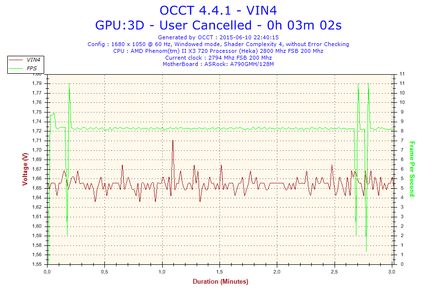

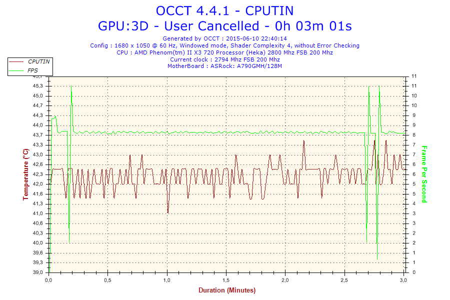

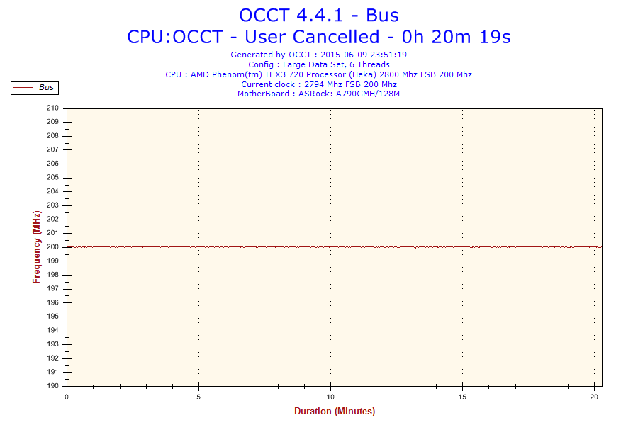

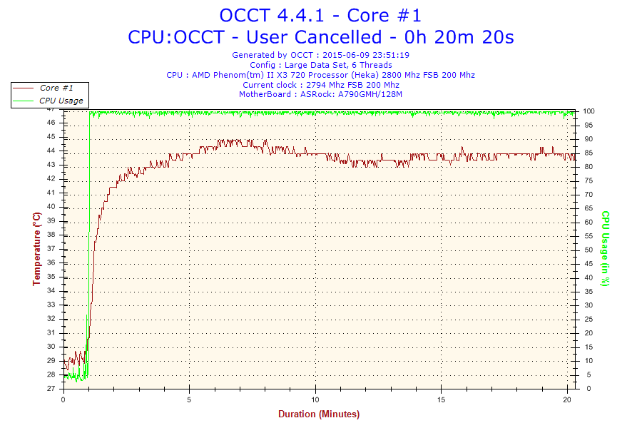

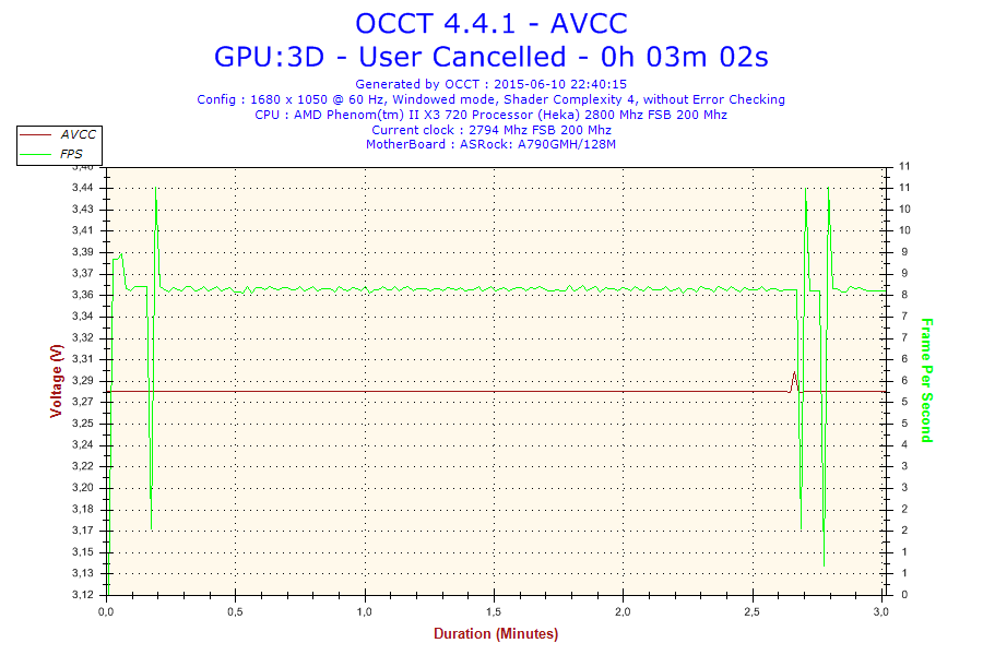

    Wykresy z occt:
    Komputer grzeje karty graficzne w spoczynku 50 stopni Komputer grzeje karty graficzne w spoczynku 50 stopni Komputer grzeje karty graficzne w spoczynku 50 stopni Komputer grzeje karty graficzne w spoczynku 50 stopni Komputer grzeje karty graficzne w spoczynku 50 stopni Komputer grzeje karty graficzne w spoczynku 50 stopni Komputer grzeje karty graficzne w spoczynku 50 stopni Komputer grzeje karty graficzne w spoczynku 50 stopni Komputer grzeje karty graficzne w spoczynku 50 stopni Komputer grzeje karty graficzne w spoczynku 50 stopni Komputer grzeje karty graficzne w spoczynku 50 stopni Komputer grzeje karty graficzne w spoczynku 50 stopni Komputer grzeje karty graficzne w spoczynku 50 stopni Komputer grzeje karty graficzne w spoczynku 50 stopni Komputer grzeje karty graficzne w spoczynku 50 stopni Komputer grzeje karty graficzne w spoczynku 50 stopni
  • #8 14759878
  • #9 14761588
    krychu0505
    yyy... Przepraszam ale gdzie kolega widzi te 90 stopni ?? Bo ja widzę 45 max na rdzeniu. ;)
    Tak to był test CPU dodam, że później wykonałem test Power Supply i po 2 min. testu komp się wyłączył :(

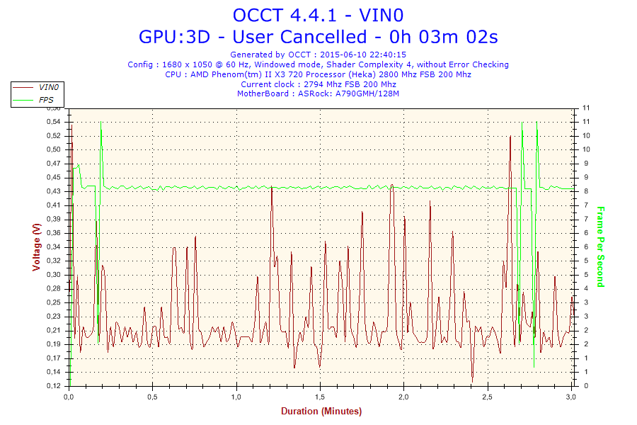

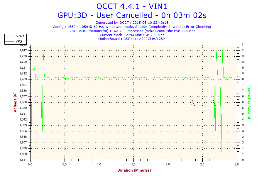

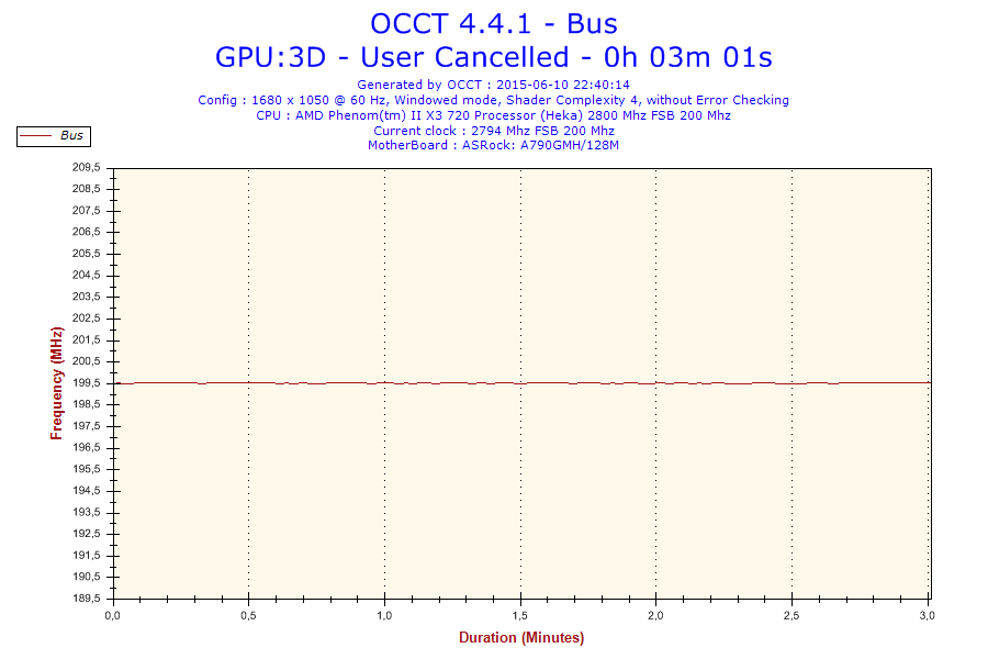

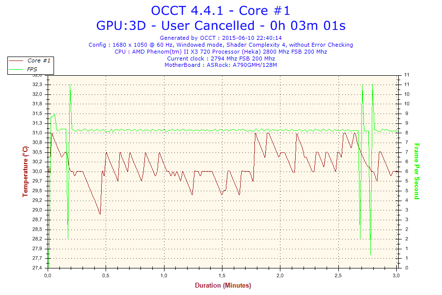

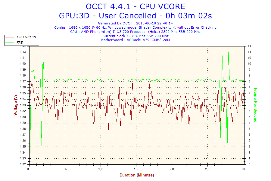

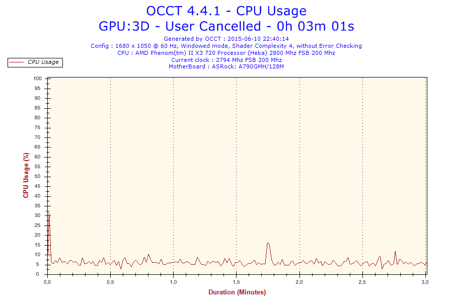

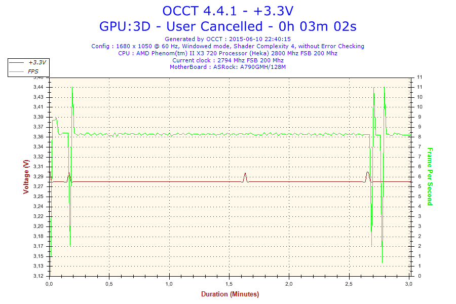

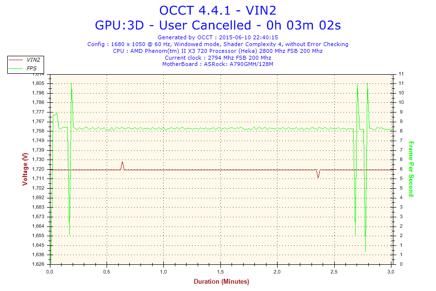

    krychu0505
    Ale GPU ?, Zaraz sprawdzę ;)

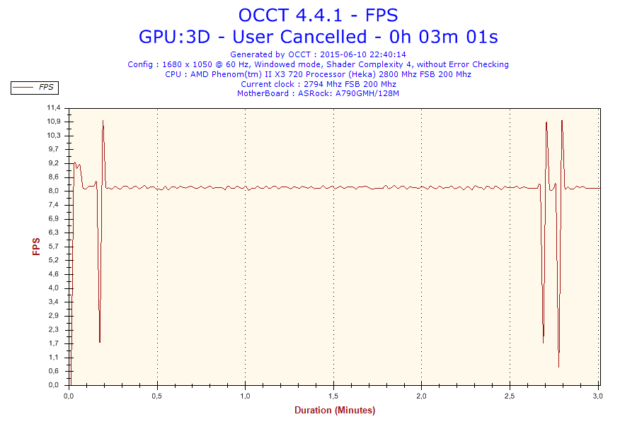

    Ok 3 min. test GPU wypadł bez problemów temperatura karty max 72 stopnie. Poniżej wstawiam wykresy:
    Komputer grzeje karty graficzne w spoczynku 50 stopni Komputer grzeje karty graficzne w spoczynku 50 stopni Komputer grzeje karty graficzne w spoczynku 50 stopni Komputer grzeje karty graficzne w spoczynku 50 stopni Komputer grzeje karty graficzne w spoczynku 50 stopni Komputer grzeje karty graficzne w spoczynku 50 stopni Komputer grzeje karty graficzne w spoczynku 50 stopni Komputer grzeje karty graficzne w spoczynku 50 stopni Komputer grzeje karty graficzne w spoczynku 50 stopni Komputer grzeje karty graficzne w spoczynku 50 stopni Komputer grzeje karty graficzne w spoczynku 50 stopni Komputer grzeje karty graficzne w spoczynku 50 stopni Komputer grzeje karty graficzne w spoczynku 50 stopni Komputer grzeje karty graficzne w spoczynku 50 stopni Komputer grzeje karty graficzne w spoczynku 50 stopni Komputer grzeje karty graficzne w spoczynku 50 stopni Komputer grzeje karty graficzne w spoczynku 50 stopni
    Wykonałem jeszcze raz test POWER SUPPLY w OCCT i po nie całej minucie testu komp zdycha :[
  • #14 14770352
    pawelr98
    No to wiadomo co jest przyczyną.
    Zasilacz do wymiany.
    Zresztą widać to po wahaniach napięcia Vcore.
    Do poczytania
    http://www.overclock.net/t/1431929/psu-index-thread/0_100
    https://www.elektroda.pl/rtvforum/topic1199271.html
