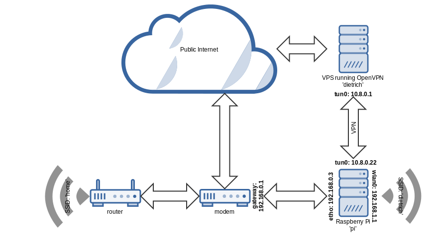

    Autor poniższego rozwiązania użytkuje bardzo chętnie portal Netflix, jednakże mieszkając w Kanadzie ma ograniczoną możliwość oglądania tam filmów, w związku z czym korzystał z VPNa na terenie USA. Niedawno nabył Chromecasta, co znacznie ułatwiło mu oglądanie materiałów strumeniowanych w sieci na TV, ale niestety urządzenia tego nie można podłączyć do VPNa, a jedynie do lokalnej sieci WiFi. Jako że autor miał już uruchomiony serwer na Raspberry Pi zdecydował się na wykorzystanie RPi do przekierowania ruchu sieciowego z Chromecasta poprzez zewnętrzny VPN.
    Projekt ten miał w sobie szereg wyzwań, jednakże najpoważniejszym z nich był fakt, że RPi musi funkcjonować nadal jako serwer. W sieci autora zajmuje się on obsługą nadchodzącej poczty e-mail, synchronizacją plików z syncthing i kilkoma innymi zadaniami. Oznacza to, że RPi musi być dostępne z sieci LAN i poprzez publiczne IP sieci, jednocześnie przekierowując część ruchu sieciowego poprzez VPN.
    Powyżej pokazany jest schemat sieci domowej autora. Jak widać serwer na RPi egzystuje w trzech sieciach - LAN, VPN oraz we własnej sieci WiFi o SSID 'dietrich', która ma za zadanie przekierować ruch na VPN.

    To była najtrudniejsza dla autora część pracy. Na poniższym obrazku widać strukturę sieci, wraz z adresami IP.
    Raspberry Pi z OpenVPN do omijania blokad regionalnych Netflix dla smart TV
    Musimy skonfigurować dwie niezależne tabele routingu, pracujące równolegle. Jednak dla sieci lokalnej, a druga dla sieci VPN/WiFi. Aby to zrobić edytować należy plik /etc/iproute2/rt_tables. Zawiera on w sobie kilka domyślnych tablic, których nie zmieniamy. Dodajmy jedynie dwie kolejne, o tak:
