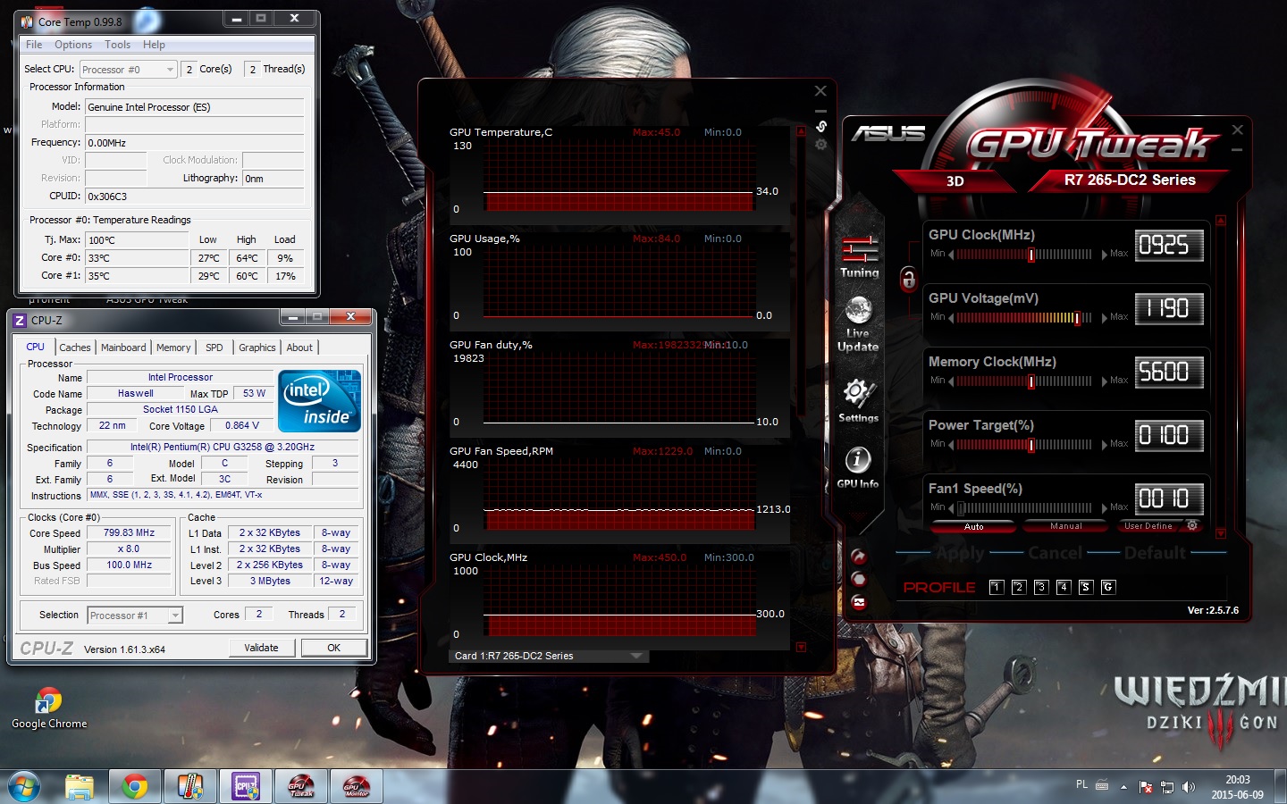

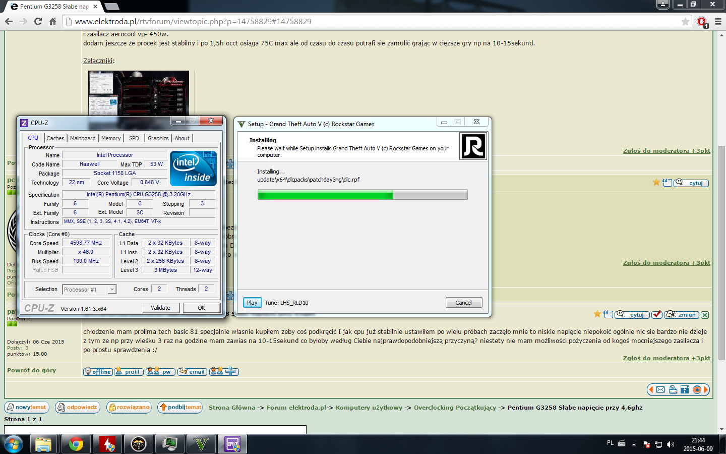

    tak jak w temacie zastanawia mnie fakt że przy 4,6ghz napięcie wynosi ledwo 0,864V i w tych granicach sie waha. Przy pełnym obciązeniu spada nawet do 0,840V co mnie bardzo dziwi bo przecież powinno rosnąć wraz z wysiłkiem procka.Moje pytanie brzmi czy być moze dostaje za słabe napięcie bo zasilacz nie wyrabia?Oto mój zestaw:
    g3258 (podkęcony do 4,6 ghz przy napięciu 1,27)
    płyte h81m
    gpu r7 265 2gb
    8gb ram 1600 (goodram bodajże)
    i zasilacz aerocool vp- 450w.
    dodam jeszcze że procek jest stabilny i po 1,5h occt osiąga 75C max ale od czasu do czasu potrafi sie zamulić grając w cięższe gry np na 10-15sekund.

    chłodzenie mam prolima tech basic 81 specjalnie własnie kupiłem zeby coś podkręcić I jak cpu już stabilnie ustawiłem po wielu próbach zaczęło mnie to niskie napięcie niepokoić ogólnie nic sie bardzo nie dzieje z tym ze np przy wieśku 3 raz na godzine mam zawias na 10-15sekund co byłoby według Ciebie najprawdopodobniejszą przyczyną? niestety nie mam możliwości pożyczenia od kogoś mocniejszego zasilacza i po prostu sprawdzenia :/
    zdjęcie pod obciążeniem. nie możliwe wydaje mi sie tak niski ten core voltage

    Kolega raczy przestać wypisywać bzdury bo ten zestaw autora to spokojnie mógłby operować przy solidnym zasilaniu 350W.
    Radzę zmienić program do odczytu napięć bo ten stary cpu-z (tak stary że nie rozpoznaje tego haswella) nie potrafi poprawnie odczytać napięć.
    Jak dalej będzie tak odczytywać to radzę podbić napięcie Vcore do 1.3V i wtedy ponownie sprawdzić zachowanie w grach.
    Jak dalej nie pomoże to wtedy cofnąć do obecnego 1.27V ale powyłączać funkcje oszczędzania energii(C1E, Speedstep, C3/C6 oraz do tego spread spectrum).
