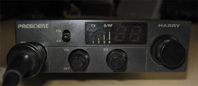

President Harry I Filipińczyk - bardzo słabo odbiera, nadaje prawidłowo.

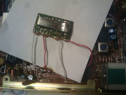

    I teraz "gwóźdź programu" , na nodze 9-tej przy TX jest częstotliwość prawidłowa bo np.na 20-tym kanale jest 27.200 MHz ale przy RX częstotliwość jest niestabilna, jest w granicach 17MHz, ale ciągle szybko się zmienia. To samo na każdym kanale.
    Muszę też zaznaczyć, iż podejrzewam uszkodzenie na PCB od VCO.

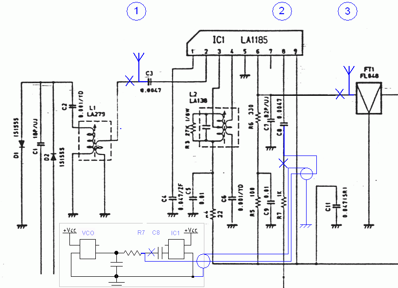

    Jeśli częstotliwość VCO była by niestabilna, to chyba jasne że odbiornik nie odbierał by nic lub "latał by po kanałach". Nie tędy droga. Może być tak że jest za mała amplituda sygnału VCO i miernik częstotliwości pokazuje niestabilną częstotliwość i oczywiście RX w takim wypadku ma zaniżoną czułość.
    W niektórych tych modelach montowany był peerek VR4 opisany na płycie jako SENS zaraz za filtrem 10,7MHz. Czasem dostał przerwy i sygnał pierwszej p.cz. nie docierał do TDA1220.
    Warto sprawdzić też dwie diody na wejściu odbiornika czy nie mają zwarcia.
    Spróbuj podłączyć antenę poprzez kondensator np. 1nF do pinu 2 LA1185 czy odzyska czułość.

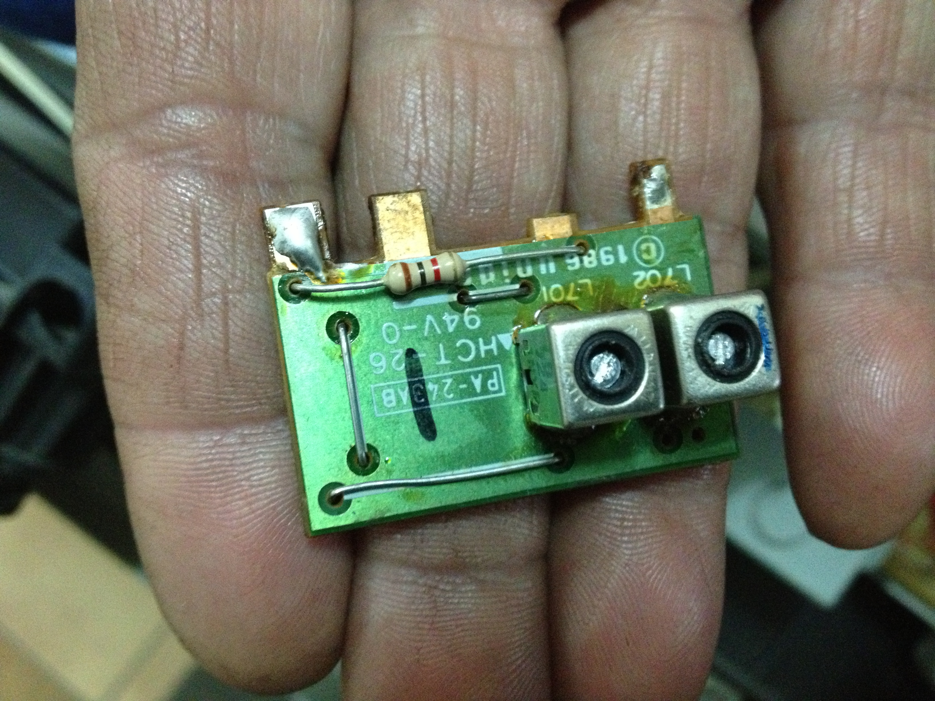

    kriss51
    Podczas nadawania pracuje tylko jedna cewka w VCO L702, bo tranzystor Q703 podłącza ją bezpośrednio do masy zaś podczas odbioru cewki L701 i L702 pracują szeregowo i częstotliwość VCO się zmniejsza. Podczas odbioru możesz spróbować jeszcze dostroić tylko cewką L701 i zobaczyć co dzieje się z częstotliwością VCO oraz z napięciem strojącym. Generalnie obie cewki pracują dla odbioru, a tylko L702 dla TX. Możesz jeszcze zobaczyć co dzieje się z napięciem przy RX\TX na wejściu do modułu VCO na rezystorze R84 ma 6,8K. To tyle. Reszta to już będzie zapewne sprawa "kości" syntezy.

    kriss51
    Novile napisał:
    Kriss a czy możliwe jest, że układ LA1185 jest uszkodzony?

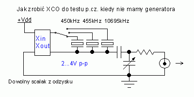

    Wszystko jest możliwe. Masz pod ręką drugie radio? Jeśli tak to podepnij się ze sprawnego radia sygnałem z VCO do LA i wszystko stanie się jasne :D . Cały tor odbiornika normalnie musi ruszyć. Nie trzeba mieć laboratorium w domu jak inni sądzą :D . Taki sposób jest pewny, prosty i szybki. Nawet jeśli sygnał z VCO będzie pochodził z radia z pcz. 455KHz to i tak na stacjonarnej antenie w piątkach będziesz coś odbierał. Zresztą już po szumie poznasz. Tylko odłącz R7 jedną stroną by oryginalne VCO nie było podłączone, a z drugiego radia podłącz VCO zaraz za R7 i przed C8. Generalnie sygnał z VCO przychodzi na 8 pin LA. Zasilanie LA jest ok?

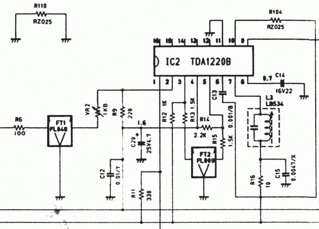

    Osobiście miałem taki przypadek że nadawanie było, a RX odbierał tak jak w twym przypadku. Tylko powiedz jaki efekt dało podłączenie innego radia (VCO)?
    Novile napisał:
    jak przytykam, czy to sondę czy śrubokręt do nogi filtra FT1 czyli I p.cz. to odbieram ruskojęzyczne stacje.
    Czyli druga pośrednia ok. Pozostaje synteza lub LA.

    kriss51
    Nie tędy droga. Częstotliwość VCO podczas RX musi być ok. dla danego kanału. Najlepiej mierzyć bezpośrednio na wyjściu VCO, bo na 8 pinie LA sygnał ma niską amplitudę ponieważ przechodzi przez rezystor 1K. Pisałem że mały "pstryk" lutownicą i synteza do wymiany. Piszesz że w jimmi lutowałeś dławik przy kwarcu. Chyba dlatego ogłuchł. Pod te układy najlepiej stosować podstawki. Polutować co trzeba i dopiero potem wstawić układ. Inaczej efekty są jakie są.
