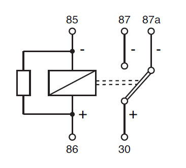

    Witam. W moim fordzie w zapalniczce mam stałe 12V. Zależy mi aby zasilanie było po stacyjce. Kupiłem więc przekaźnik. Co prawda nie mieli takiego który załącza i rozłącza obwód ale taki który przełącza z jednego obwodu na drugi. Chce go podłączyć pod przewody idące do zapalniczki. Sterowany będzie plusem po stacyjce np z zasilania radia. Proszę o pomoc w rozszyfrowaniu schematu jego podłączenia bo nie rozumiem co pod jaki styk mam podłączyć.

    Witam. 85 minus akumulatora, 86 plus po stacyjce, 30 i 87 przerywasz plus w obwodzie zapalniczki.

    85 i 86 bez znaczenia ,to sterowanie,ale jak juz oznaczone +- to 85 do masy(brązowy na zapalniczce) bez odłączania go od zapalniczki(dodaj nowy przewód) ,86 do plusa po stacyjce ,na 30 daj czerwony wyjęty z oprawki,pierwotnie podłączony do zapalniczki.Nowy przewód musisz zrobić łączący 87 z zapalniczką(tam gdzie pierwotnie wchodził czerwony ,ten wyjęty z opawki i podłączony do 30 przekażnika).Wszystko.

    A w sumie jak ta wiązka do zapalniczki w miarę długa to możesz przeciąć tego czerwonego ,wlutować konektory (albo zacisnąc jak masz czym) i podłączyć do 30 i 87 (bez znaczenia który gdzie).

    Coś takiego...

    Podłączone wg wskazówek. Sterowanie wziąłem z przewodu do podświetlenia zapalniczki (prąd po włączeniu pozycyjnhych) także nie potrzeba nawet kluczyków.
    Działa znakomicie.
