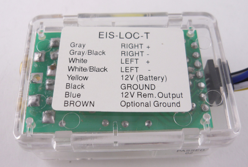

    witam, mam pytanie odnośnie Passata b5 FL , mianowicie znajduje się w nim standardowe radio , moje pytanie brzmi czy można do niego podłączyć subwoofer aktywny ??, chciałbym to zrobić poprzez podłączenie "chinchy" do np tylnych głośników we wtyczce radia. czy to ma jakiś sens czy nie będzie działało ?? dzięki wielkie za pomoc z góry
    #2 14762145
    D214d3k
    Tak ale podłączenie do głośnika przez specjalny transformator. Konieczne też będzie pociągnięcie zasilania i przewodu sterującego do wzmacniacza. Więc i tak trzeba zdjąć osłony progów :). Jeśli wybierzesz taki model jak na zdjęciu to kabel sterujący odpadnie bo po wykryciu sygnału podaje sterowanie na wzmacniacz.

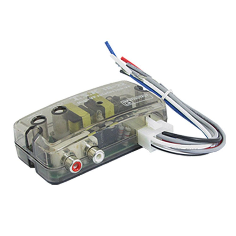

  • #3 14762533
    dawid1280
    co do progów nie ma problemu, i tak muszę je ściągać , natomiast jeśli chodzi o transformator, czy to jest konieczne? nie da rady np wpiąć się w kostkę przy radiu?
    Jeśli dobrze widzę to transformator który mi podałeś pełni również funkcje wzmacniacza, a takowy posiada już mój subwoofer. Jeśli się mylę to przepraszam.
    jako ze mieszkam w UK link do ebay'a z zapytaniem czy to właściwy konwerter ?
    http://www.ebay.co.uk/itm/CTLOC10-2-CHANNEL-R...985?pt=LH_DefaultDomain_3&hash=item2a259262d9

  • #7 14763397
    KamilMC1
    Jeśli masz High Input nie musisz stosować wspomnianego wyżej konwertera/transformatora, który obniża poziom sygnału podawany na wzmacniacz.
    Bezpośrednio z radia pod High Input, tak jak kolega wyżej wytłumaczył, ustawienie gain i innych - to wszystko :)
