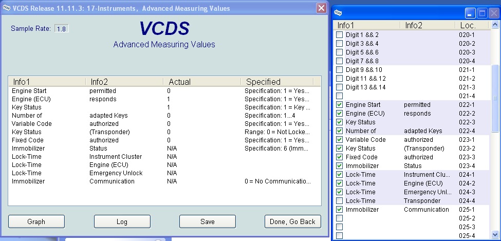

Cześć, Golf IV 1.9 TDI auto odpala i gaśnie
- W sterowniku silnika
17978 - Engine Start Blocked by Immobilizer
P1570 - 35-10 - - Intermittent
silnik odpala i gaśnie, po skasowaniu błąd natychmiast powraca.
- W liczniku brak błędów, w polu extra 14 cyfrowy kod, czyli jeśli dobrze myślę immo2. Transponder ID 48. Raz w liczniku był błąd
01314 - Engine Control Module
49-10 - No Communications - Intermittent
po skasowaniu nie wraca
- Pętla/antena przy stacyjce sprawdzona w innym VW.
- Kluczyk jest tylko jeden. Wyciągnąłem numer PIN licznika.
- Procedurę dopasowania immo2 licznika do silnika wykonałem.

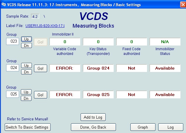

Wszystkie wartości mierzone są identyczne dla odłączonej pętli, jak i podłączonej, dla kluczyka z transponderem, jak i bez transpondera. Brak błędu dla odłączonej pętli. Brak błędu dla kluczyka bez transpondera.
Jak ustalić, gdzie leży problem?
transponder?
wiązka pętla licznik?
wiązka licznik sterownik silnika (raczej nie, bo licznik nie daje pozwolenia na zapłon)?

Sprawdziłem przewody od licznika do pętli przy stacyjce, są całe, mają przejście.
Próbowałem dodać nowy transponder, ale ciągle pojawia się ERROR przy wpisywaniu liczby nowych kluczy.
Auto odpala po zalogowaniu się pinem do licznika.
PIN 0148x
